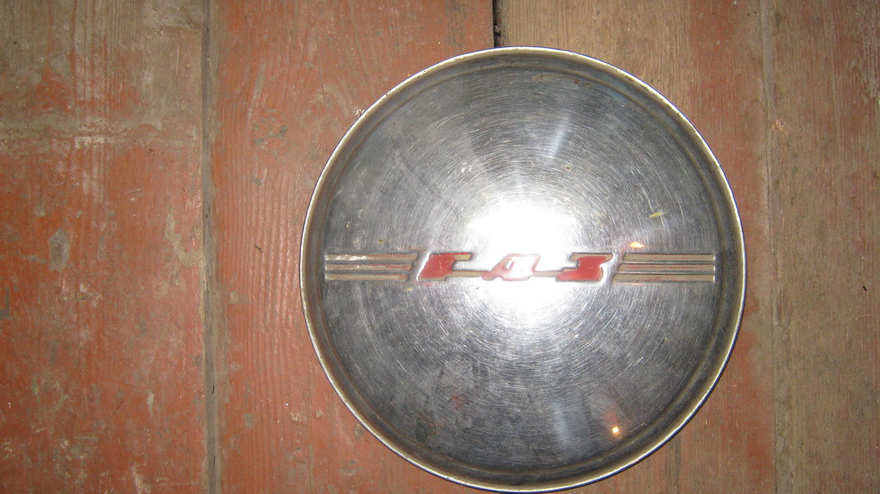

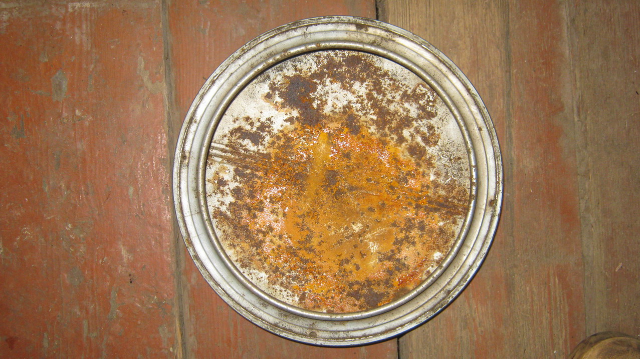

Ситуация на фото: снаружи очень симпотично, без точек и ржавчинок, внутри сплошная ржа.
Правильно ли я понимаю что меня спасёт зачистка до металла (песочкой?) грунтовка + краска в два слоя?
Хром дорогая штука. Собственно давно назрел вопрос.
А как Вы ухаживаете за хромом, какими средствами и в какое время (пробег/спячка) что используете?

Всё это конечно танцы с бубном, но можно полирнуть пастой ГОИ (1 или 2 номером) мягким тканевым кружком. Изнутри пескоструй - покраска, только заклеить морду лица сантехническим скотчем, во избежание отпесочивания хрома.
Ну а вообще для Вас как для члена профсоюза имеется возможность предоставления существенной скидки на перехром колпаков ;)
Ну а пасту ГОИ если надо могу выслать на безвозмездной основе, у нас этого гуталина..... (с) :)

РастСтоп для скрытых полостей?

Паста ГОИ это конечно гут, но мне тут на одной из выставок презентовали Metal Polish, попробовал вроде бы очень даже хорошо блестит, кто-нибудь пользует её постоянно, как Вам современные полироли? Или лучше пасты ГОИ ещё ничего не изобрели?

Насчет современных полиролей - все они есть сочетание 2-х функций - абразивная чистка + защита. Что есть паста ГОИ = воск (связующее + защита) + оксид хрома (тонкий абразив). При желании и пасту ГОИ можно представить как продукт нанотехнологий ;)

растопом можно любым белый густой его видно и пачкаться будете, а вот красный жидкий в самый раз. керосином можно не протирать, растоп очень хорошо пропитываеться. пастой гои я тоже пробовал на станке полировать но не чайно краску с колпаков стер(буквы)но блестит класно,теперь только полиролями они и натирают и защищают.

LIPPERT-UNIPOL это торговая марка, у которой тьма продуктов, в том числе и составов для полировки, каждый хорош для своей области. Колпаку, который на фото финишная ювелирная паста от юнипола будет всё равно что мёртвому припарки :) а вот тонкая простешая ГОИ может помочь.

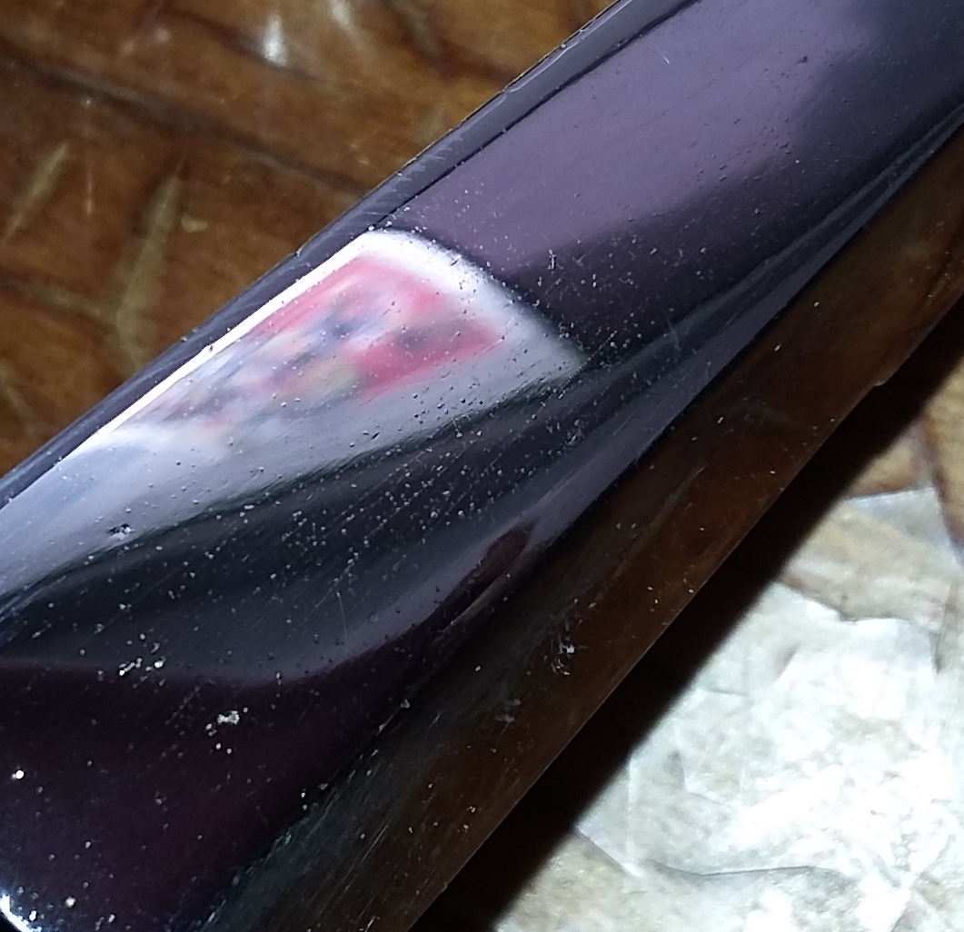

Разрешите немного понекропостить, тема интересная, но как-то до конца не раскрытая:) Есть хромированная деталька, хром от времени покрылся точками, вздутиями и микроцарапинами, в общем всё как положено, но сам по себе хром достаточно живой, хотелось бы попробовать полирнуть. Если пройтись наждачкой 2000 или 2500, а потом отполировать Autosol Metal Polish, то получится приемлемый результат или наждачка убьет напрочь хром?
Ширина плоскости 1,5 см максимум, т.е. точки в основном намного меньше миллиметра.

а ты в курсе сколько человек до тебя и чем драили ее? сколько хрома снесли и сколько осталось снести тебе - можно нарваться. по пузырькам тем более. возьми ортофосфорную кислоту 50% раствор или восстановитель ржавчины на рынке и аккуратно чтобы кислота не затекла куда не надо 2-3 раза протри смоченной тряпочкой потом хорошо промой -протри от кислоты

я бы использовал пасту гои

скорее всего выйдет туфта. пузырьки вскроются и все. можно только полировать потускневшее покрытие, а тут будет еще хуже , особенно спустя месяц-другой

Так оно и вышло) Наждачка была лишней, автосолом в принципе достаточно полировать, хоть и царапанное остается, но хотя бы блестит.
