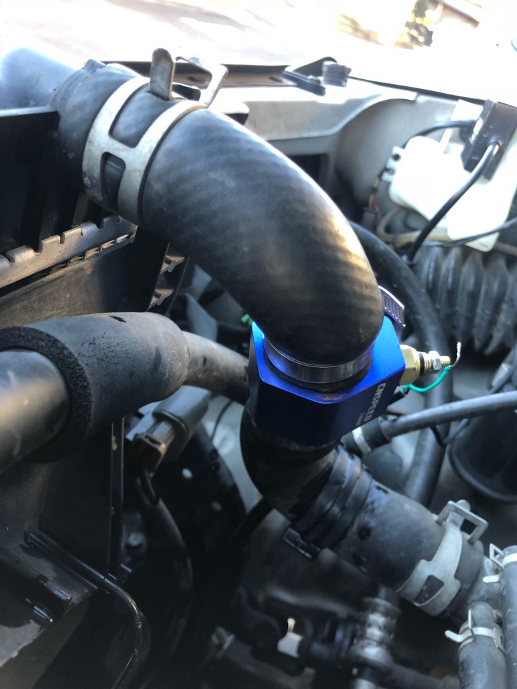

Можно заказать на Алиэкспрессе адаптер под установку датчика. Попытаюсь вставить фото.

Интересно,у Вас он установлен,пользуютесь,хорошее фото,подскажите как его найти на алиэкспрессе и последнее в этот переходник установится датчик с длинной юбкой.Не имей сто рублей,а имей сто друзей...большущее спасибо,меня осенило,можно такой адаптер выточить.

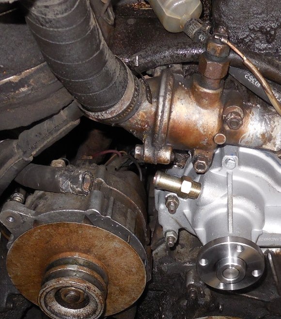

Я вытачивал под длинный датчик вот такой переходник. Возможно есть где-то даже запасной, но нужно искать.

Выточить переходник я тоже думал,но остановило что в штатном отверстии датчика 406 двигателя при установке переходника заузится основное отверстие,как будет это работать,представляю какая будет интересная конструкция переходника,еще проблемка живу в одном регионе,машина в др.и моделирую получается виртуально
