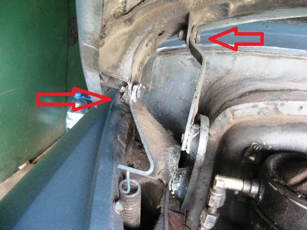

Во вторых, пружины одеваются прежде всего! Капот ставится уже на готовые к работе петли ,если ты делаешь наоборот ты мужик )
Петля на фото выше возможно дефектна, нормальная (отреставрированная или сохранившееся) так устроена что пружина не задевает за крыло.

На петле есть две тяги, нижняя на которая одевается пружина, и верхняя условно можно её назвать костыль. Верхняя тяга отвечает за то чтобы капот приподнимался сзади при открытии. Если это не происходит ищи причиу. Костыль испытывает только осевую нагрузку на сжатие сверху вниз.
В закрытом состоянии капота просунь руку в отверстие под пружины (или через моторный отсек если нет мотора) и попробуй рукой костыль он должен свободно болтаться. Если нет, то тяга скорее всего длиннее чем должна быть на твоём капоте. Так же костыль может быть короче если он погнут или имеет износ в отверстиях или неточности при изготовлении.
Так же проверь 4 пальца которые прикручивается капот к тягам. Там должны быть ступенчатые болты, обеспечивающие боковой зазор тяги примерно 1,5 миллиметра.
