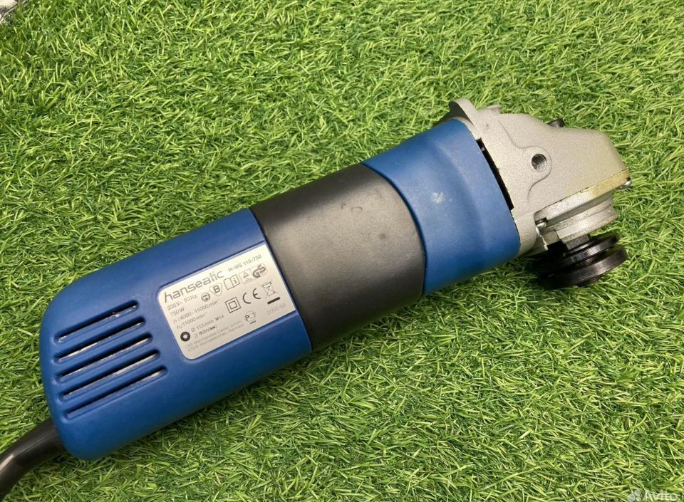

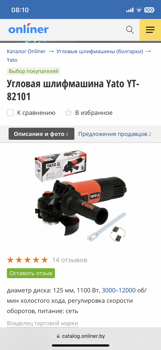

У меня вот такая. Правда, 115 мм, но чрезвычайно живучий инструмент.

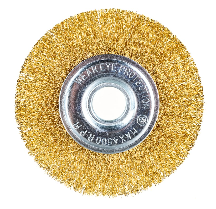

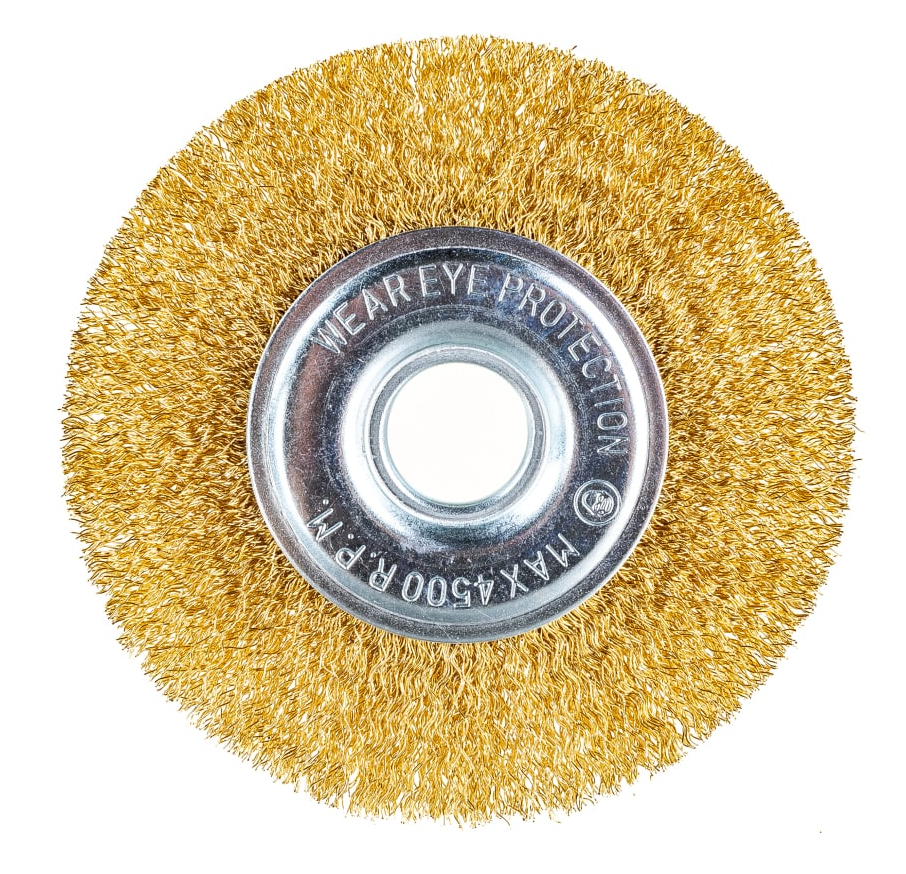

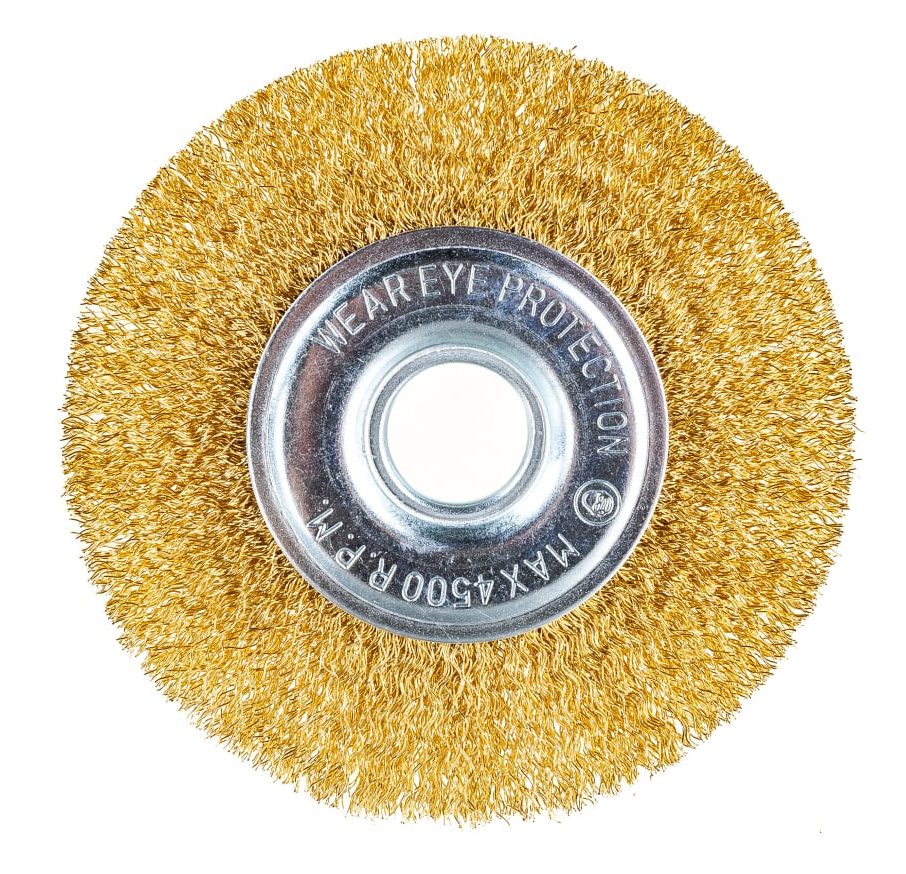

Прекрасно держат обороты.
Наверно максимальные обороты просто так на диске пишут. И вообще не важно что там написано. Налазит? Налазит. Значит можно пилить.
Очень раздражает такой тупой подход большинства наших "пролетариев".
Там еще написано про очки, наушники и прочную одежду. Про это тоже можно не читать, глаза же всем бесплатно новые в аптеках раздают.
Первые попавшиеся в инете диски:
Волосатый 4500 об\мин

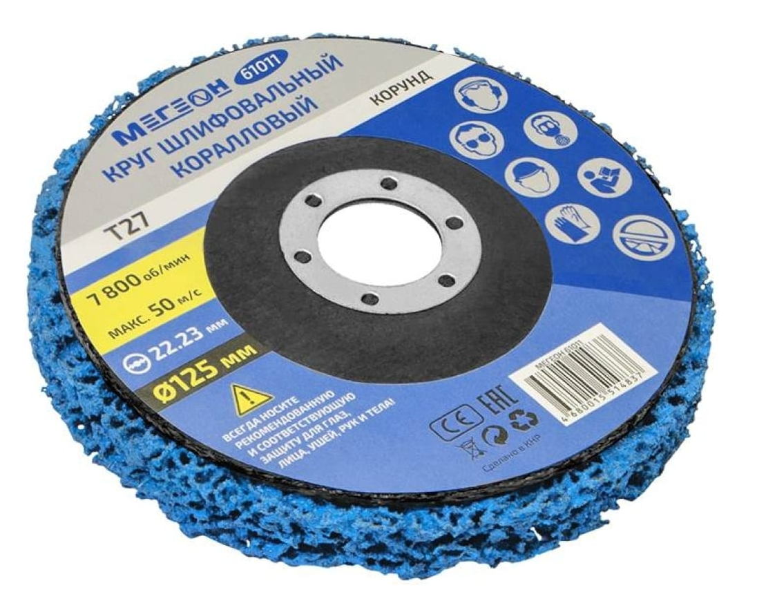

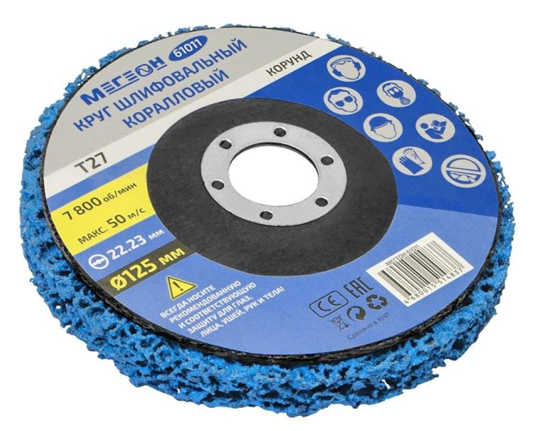

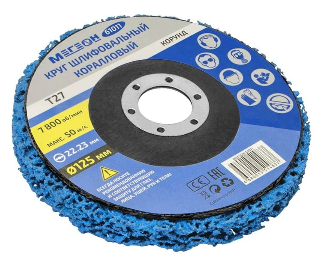

И коралловый, 7800 об\мин:

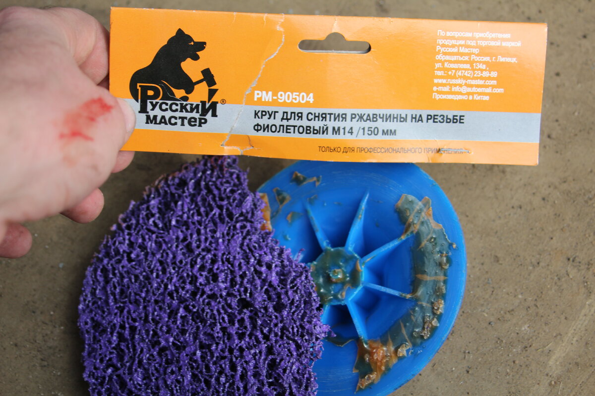

А ещё они имеют свойство разлетаться . У меня как-то разлетелся при включении болгарки новый коралловый диск, может бракованный был... Не самые приятные ощущения - ободранная рука и огромный синяк на ноге...
Да есть такое. Рассказывали, что при замене круга на шлифовальном станке на заводе его какое то время раскручивают вхолостую на номинальных оборотах и выдерживают некоторое время. Если не разлетелся-можно работать. То же правило применимо в принципе к любой подобной оснастке.

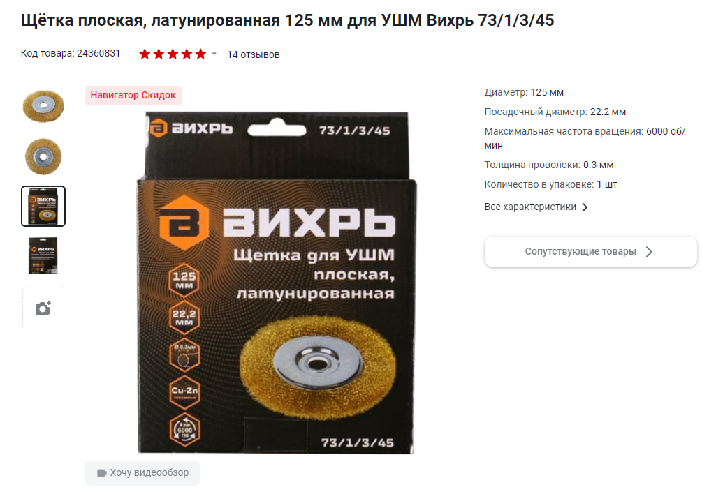

9 271
10 204
У меня такая, знаю, что много кто покупал. Мощности хватает

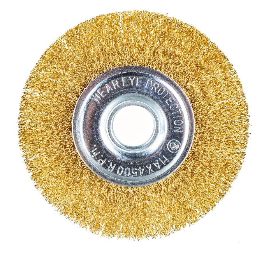

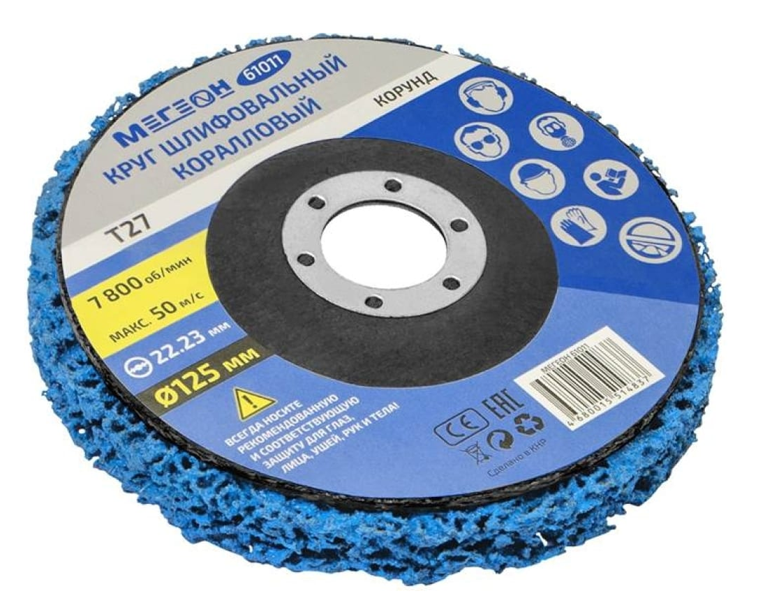

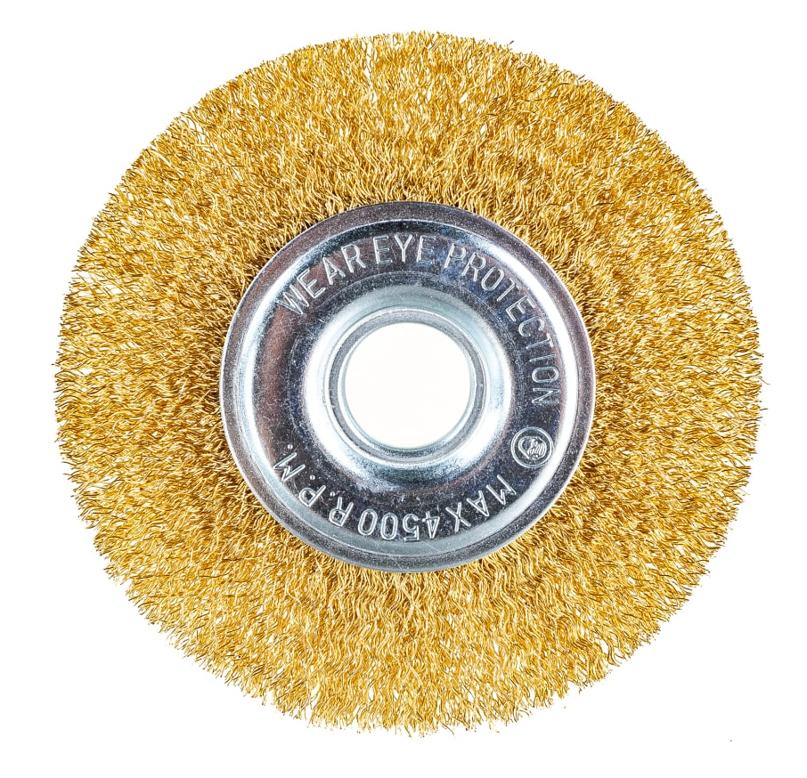

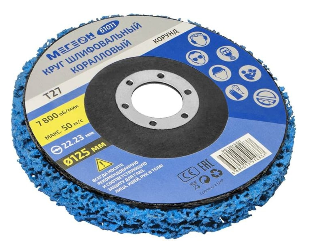

Я пользуюсь щётками с караллами на которых написано 11000 обр. И не советую пользоваться очками, только защитной маской (безопасней). А те которые на вашем фото из инета к УШМ вообще ни какого отношения не имеют. Такие на работе использую на пневмоинструменте.

Как раз, именно, ТОЛЬКО ДЛЯ ЭТОГО на дисках и пишут про максимальные обороты.
Александр, вот не поверите, "болгарка" с регулировкой оборотов и максимально там 10 000, но включал явно не на максимуме... Скорее всего надколотый был или с завода бракованный.
Вполне поверю.
Но на болгарочных дисках, и на камнях для наждаков/точил, не зря-же пишут про обороты .
Тоже, не всегда соблюдаю, но стараюсь придерживаться
