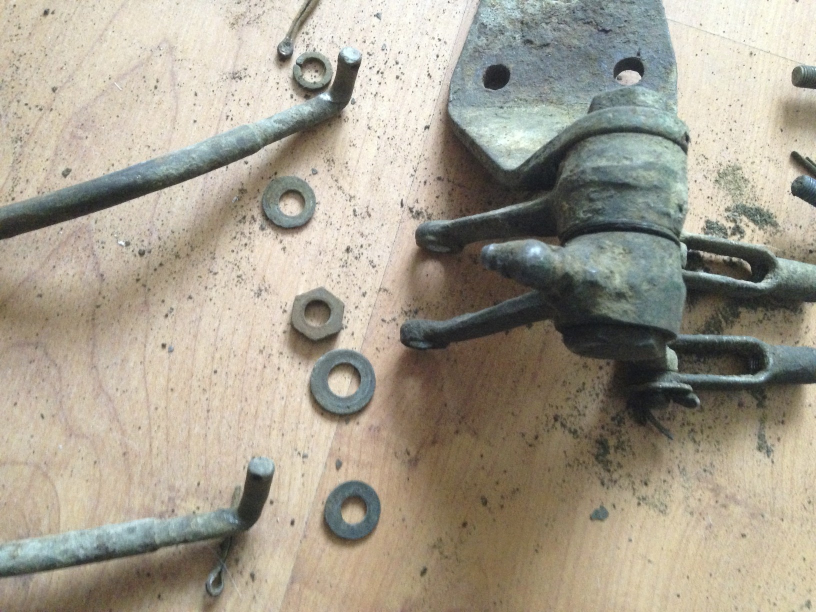

Противошумные втулки, резиновые и бронзовые, шайбы нажимные и пружинные, пресс-масленки наверное... Палец промежуточный изнашивается? Просто этот узел еще не разбирал, там пока всё сложно:)

Нет там ничего сложного, разбирай и всё увидишь.
Резинки, те что в рычажках, можно купить в магазинах УАЗ, они идут вместе с трубчатой заклёпкой. Втулку противошумную конусную можно купить в колёсах истории. Шайбы нажимные тоже вроде в колёсах есть, больше там ломаться особо нечему.

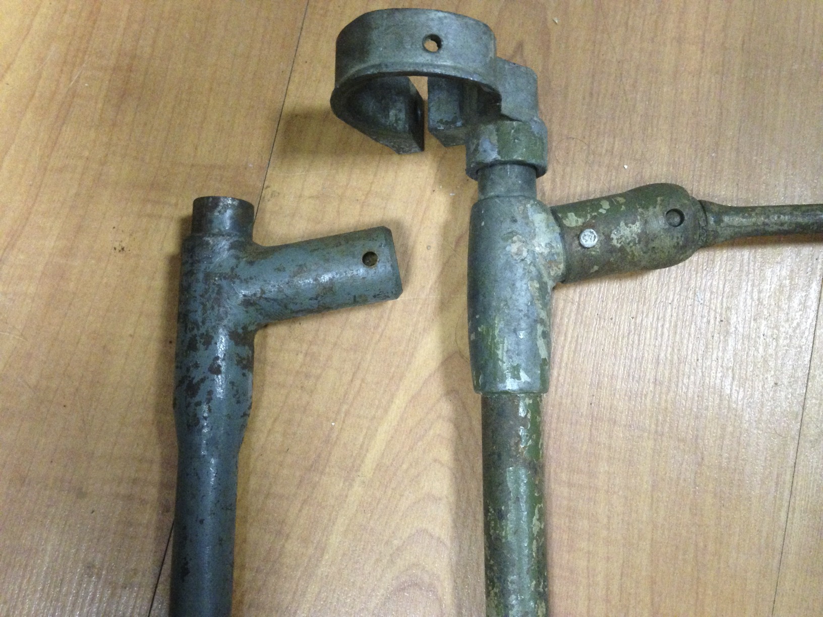

Господа, подскажите такой момент. Разобрал весь рычаг, теперь бы надо всё это отчистить от налёта времени, чем и как это сделать? Пескоструй? И второй вопрос: у меня есть два рычага, они отличаются местом крепления ручки. С точки зрения аутентичности, какой правильней ставить? Его же надо будет красить в цвет машины или как?

Все представленное на фото,кроме хомута,можно отправить в помойку.Оба вала лечёные.Это хорошо видно ,если сравнить с ориджиналом.Тяги сильно изношены.Восстановить их можно,но разумно-рентабельно это делать только самому.
Да,эти детали красятся в цвет кузова.Чистить можно и щеткой с электроинструментом.
9 342
929
Палки правда у вас лечёные, точнее одна лечёная а вторая просто с верхней частью изготовленной заново, если будите искать оригинальную в сохране, эту могу у вас забрат ьв колекцию, я такое собираю )
тяги хорошо поддаются ремонту при помощи сварки и болгарки. А рычажки "куриной лапки" при помощи сварки сверла и развёртки.

Здесь про мой вариант лечения этой байды с фотками.

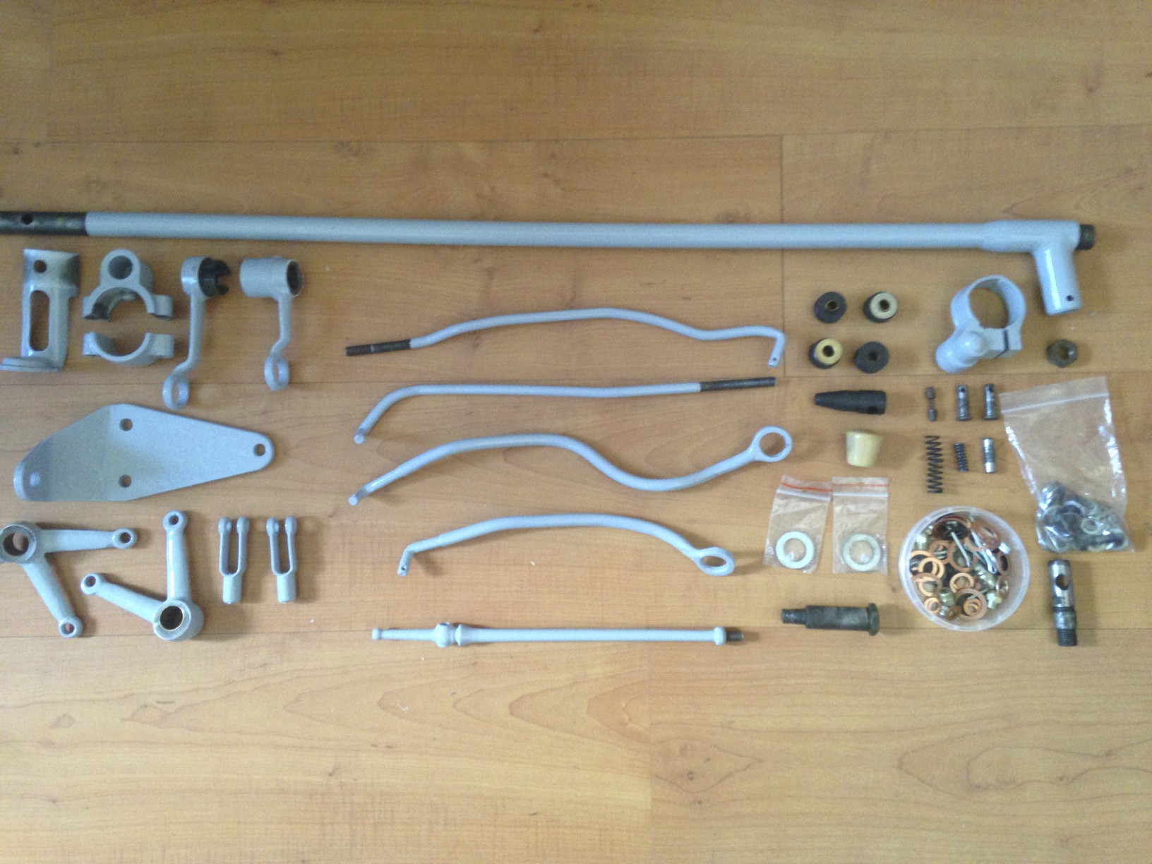

В общем, думал я, думал, что с этим управлением делать, да и решил просто в порядок привести все железки и не заморачиваться на данном этапе. Что называется, зуд творчества:)) Так как всё равно не знаю, каким образом оно будет работать после установки, то и не правил ничего. Ногами сильно не пинайте, смеяться и критиковать приветствуется:)
