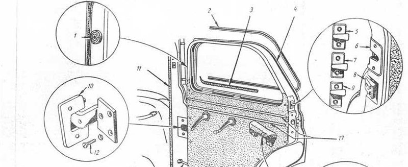

Уплотнительная резинка задней двери
Tarasov (MetalHeart)
04.07.2010
3 127
1 975
На рисунке под № 1. В каталоге нашёл только картинку, не нашел как правильно называется. Плохо ищу?
Вопрос собственно где искать и как выглядит живьём?
Кирилл
14.06.2014
1 666
493
Подгруппа 6201. Детали задней двери, дет. 1, 20-3708048 - Накладка внутренней панели двери для дверного выключателя плафона, он же Накладка педали включения стартера.

Так же там написано что ставилась "в случаях, когда между выключателем и дверью оставался большой зазор, препятствующей нормальной работы выключателя."Думаю что не у всех она стояла.На моей точно её не было.
И если ставилась, то просто приклеивалась к торцу двери на клей?

3 серия, 56 г.в, была прикручена саморезом по центру, как на передней так и на задней двери.

на конвейере зазор подогнали - уже хорошо, а прикрутить на саморез для контактного продавливания кнопки эту резинку - пара пустяков. Встречал не единожды. Всегда горевал от продавленности ценной теперь деталюшки
