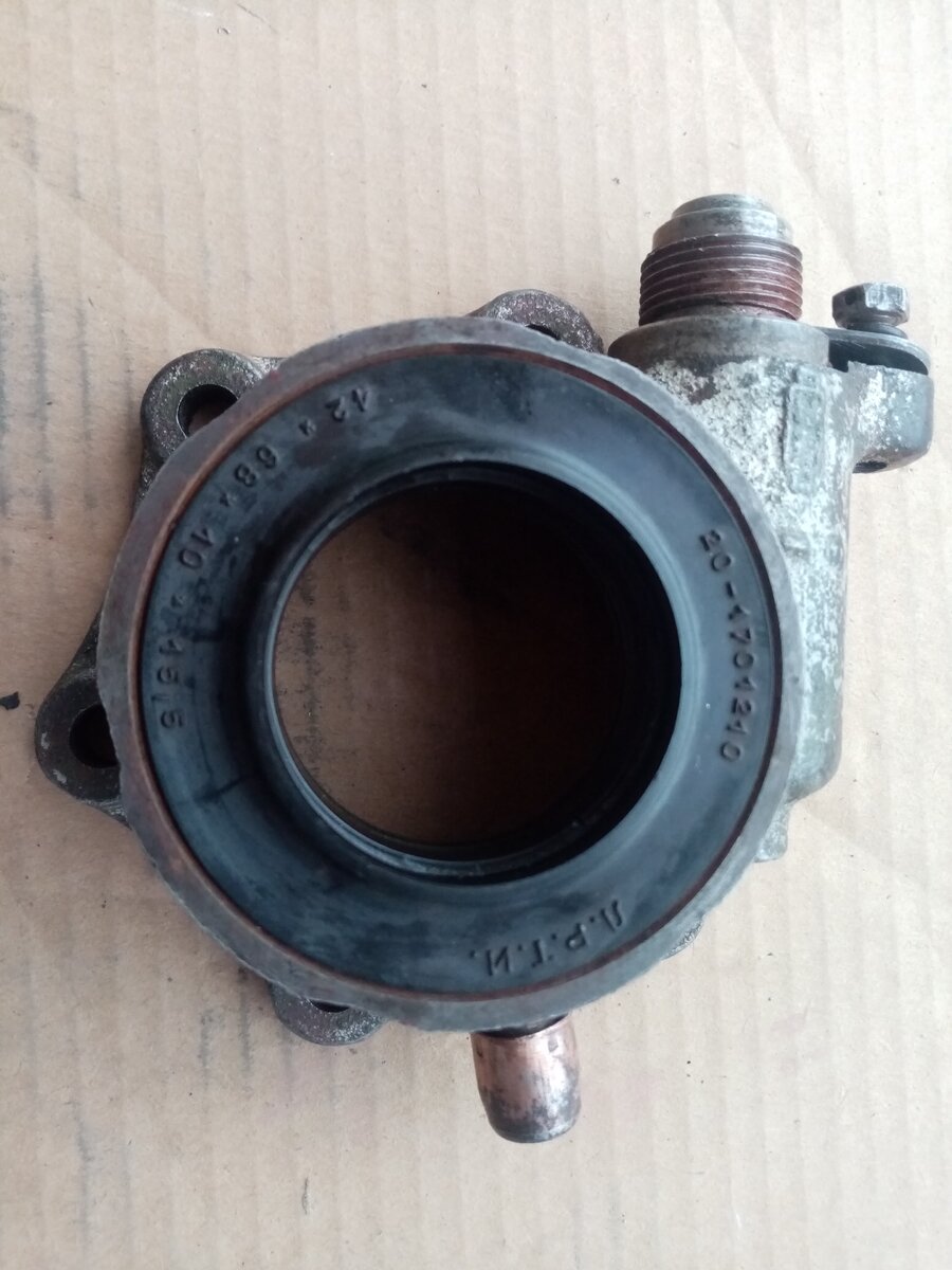

Скажите пожалуйста продается ли резиновый уплотнитель в редуктор что на фото,
и если да то как он называется,и от чего подходит(есть ли аналог),где можно купить и каково его название

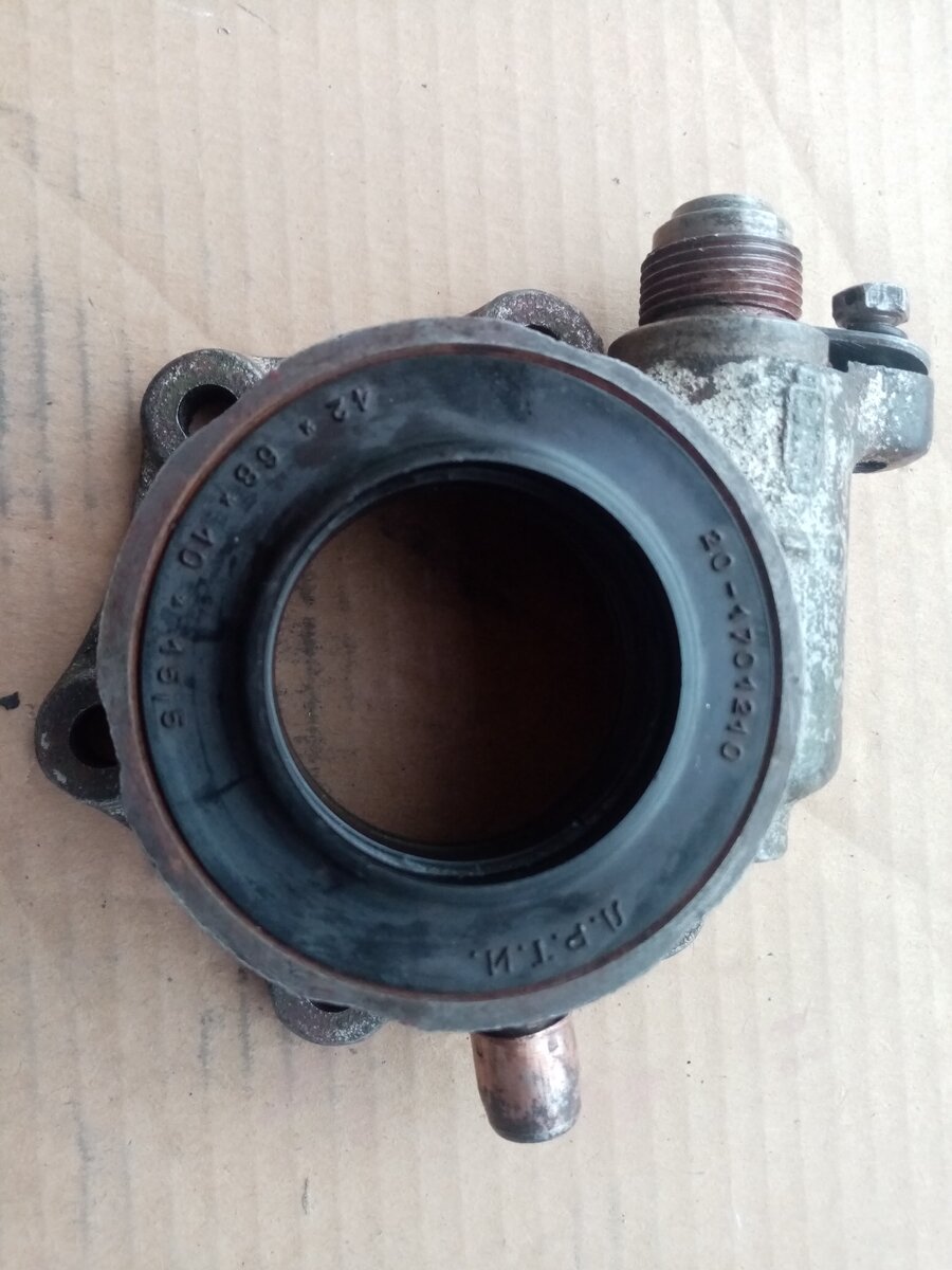

и если да то как он называется,и от чего подходит(есть ли аналог),где можно купить и каково его названиеПосмотреть вложение 189150
Называется сальник 42х68х10, в любом автомагазине.

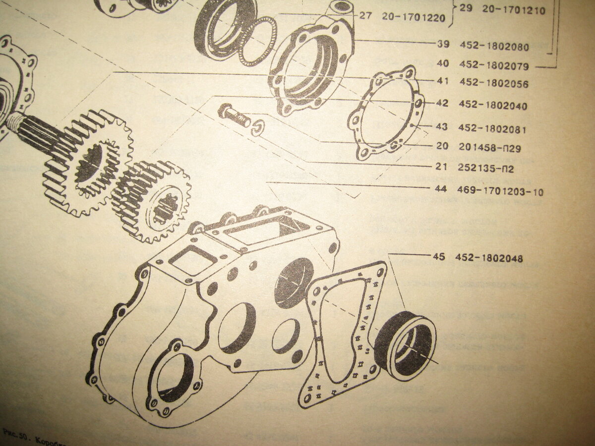

Андрей...вы идиотствуете на форуме,или просто здравствуй дерево?!
На сальнике вторничного вала кпп виден номер....20-1701210.Сидишь на техническом форуме,а каталогом по данному авто(М20),совсем пользоваться не умеешь?Иль не хочешь?
Сальник вторичного вала кпп,до сих пор есть в Уазолабазах(под тем же каталожным номером),так как применяется в рк Уаз-469/3151.

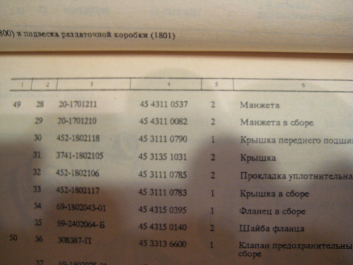

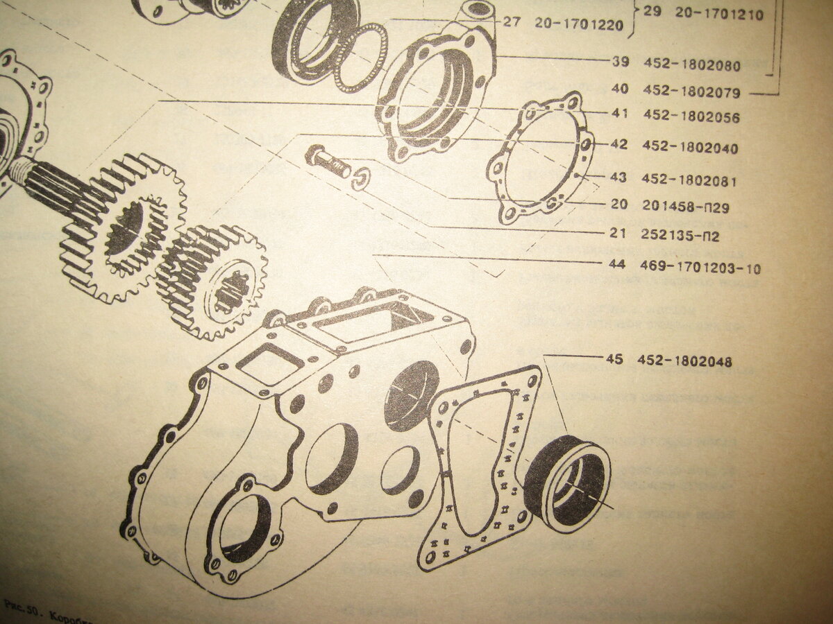

Еще каталог Уаз-469/3151.
