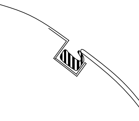

привет всем.возник такой вопрос.в ретродетали купил уплотнитель багажника и теперь не знаю как его правильно приклеить.с верху есть как бы приклеена полоска она должна открываться на ружу или вовнутрь.не умею вставить фото этого уплотнителя.если поняли про что идет речь может кто то подскажет.спасибо всем кто откликнется на мой вопрос

Уплотнитель должен образовывать «желоб» для стока воды. Соответственно свободный край верхнего отростка уплотнителя ставится наружу.

Вот набросал схему по верхнему желобу. Надеюсь ясность появилась.

большое спасибо.все понятно.будем клеить
