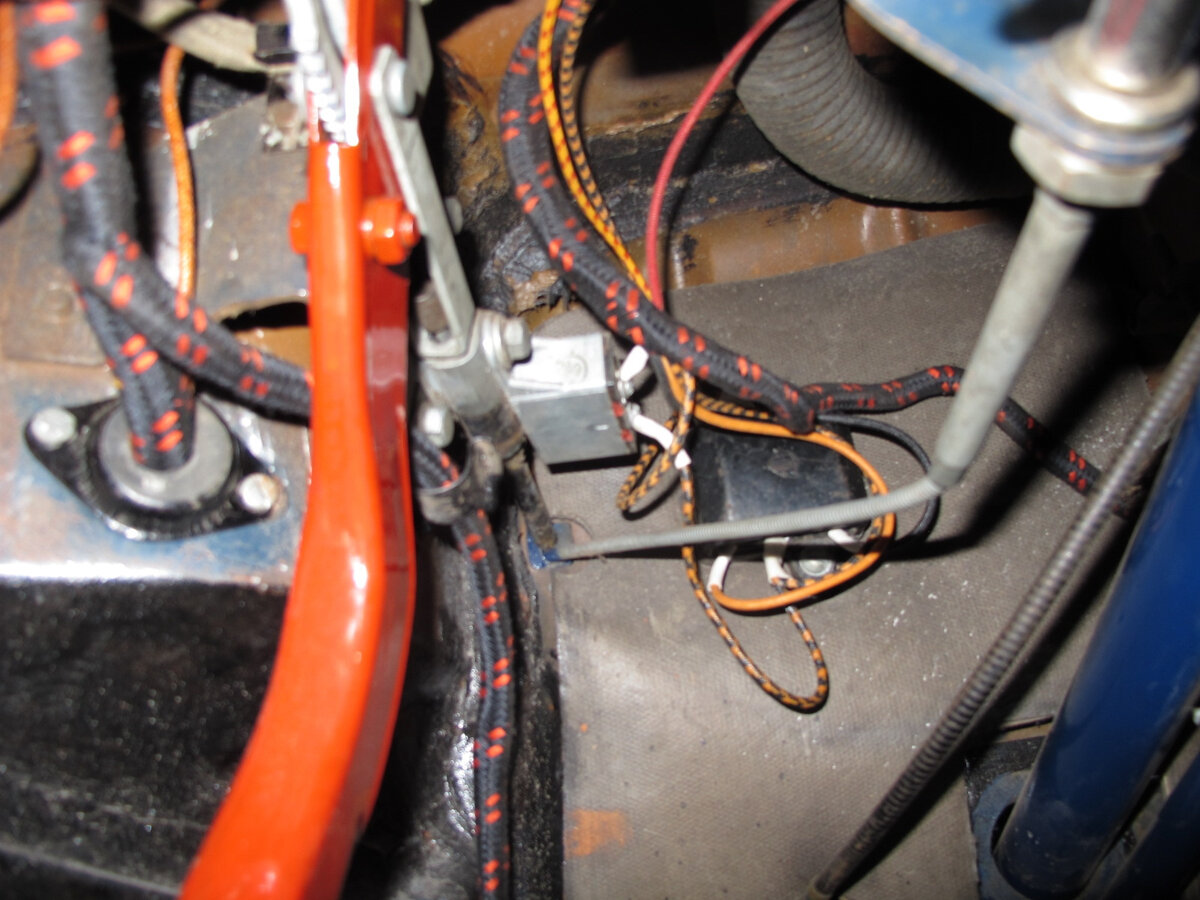

Подскажите пожалуйста через какое отверстие проходит тросик жалюзи и что за дырка левее рулевой колонки выше педали сцепления газ м 20
Старик Макгаккет
1 486
2 675
Насколько я помню, левее рулевого вала проходит трос спидометра. А тросик жалюзи тащим вместе с ручником.
