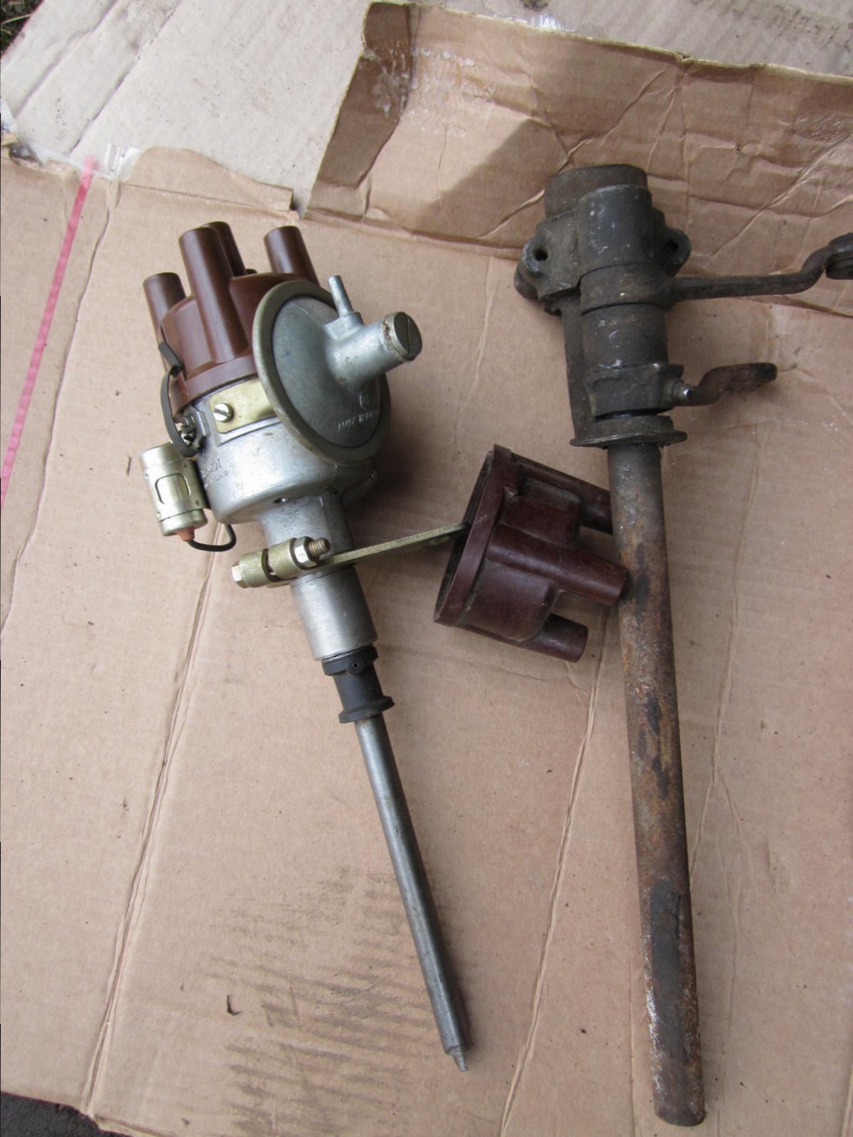

Вот фото трамблёра .
Спасибо .
9 342
929
Должен подойти.

А от каких ещё подходит, Газ-24?
9 342
929
В первозданном виде больше не от какие. От 24ки если привод оторвать и приторочить привод от победовского трамблёра.

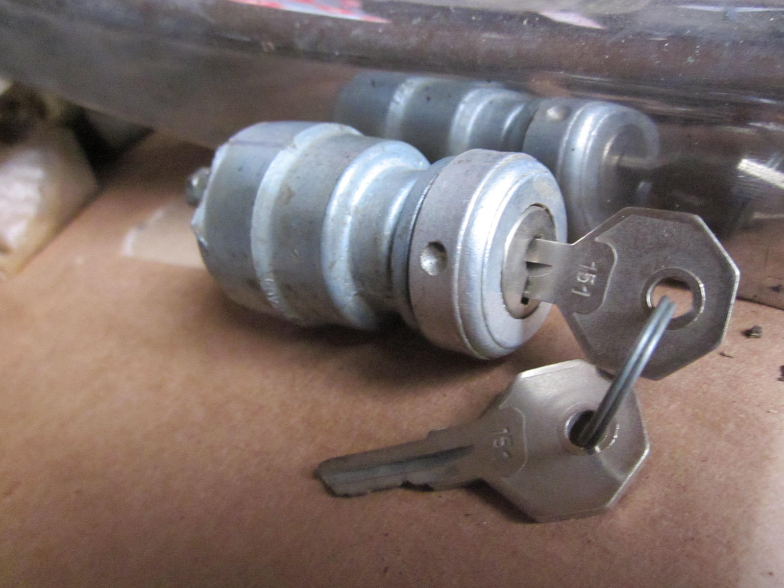

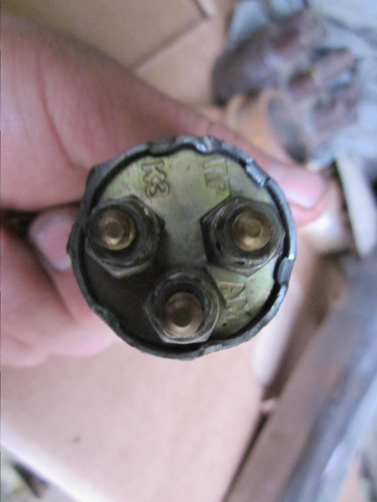

Заодно спрошу :
на М20 замок зажигания? На 3-ю серию ?
9 342
929
Да на трёшку он должен пойти, у меня такой же стоит, но думаю это от двушкин... На трёшку вроде должен быть замок с тремя положениями ключа, третье для стояночного питания приёмника.

а тогда клемма "ПР" по твоему куда?
9 342
929
Хм... у меня тоже замок с тремя контактами, но ключь поворачивается только в одну сторону и только один щелчок... надо будет уточнить этот момент.
13 162
5 084
могло идти стандартное донышко с разной начинкой, но вряд ли. скорее просто ключЬ не тот. поищи родной :lol:
9 342
929
да нет. покупал его новый с парой ключей... мож чё путаю, завтро гляну :)
Михаил11w
22.06.2010
337
Баранов ичи

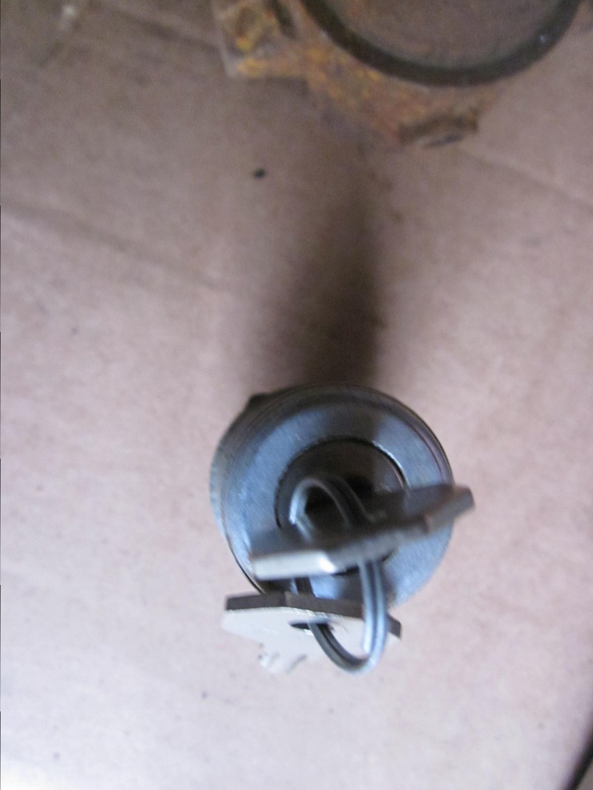

В моём замке - ключ поворачивается только один раз .
9 342
929
Жень, вот видишь, значит всё я правильно сказал )
13 162
5 084
направо один раз. а настоящие победисты хоть раз, но ходили налево :D
Михаил11w
22.06.2010
337
Баранов ичи
Завтра идём налево :wink:
9 342
929
Я тоже схожу... попробую во всяком случае :lol:
У меня с тремя положениями... Иначе катушка зажигания может сгореть при прослушивании любимой радиоволны на месте)))
9 342
929
Может, поэтому я не мудрствуя лукаво подключил питателньый провод аудиоголовки напрямую к АКб )

Кстати крутил сегодня свой замок, только два положения ВКл и ВЫКЛ, причём провода на всех трёх клеммах стоят заводские.

А мой влево только чуть-чуть , на пару мм повернулся.
