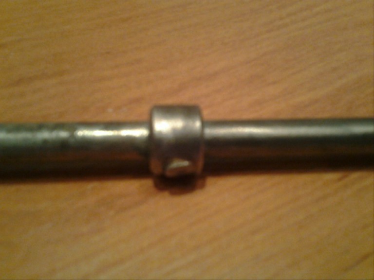

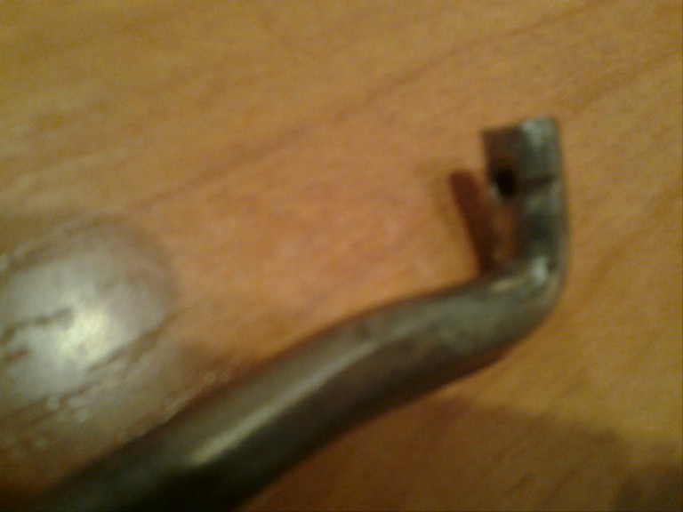

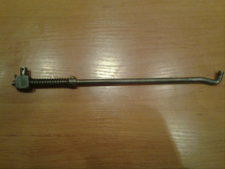

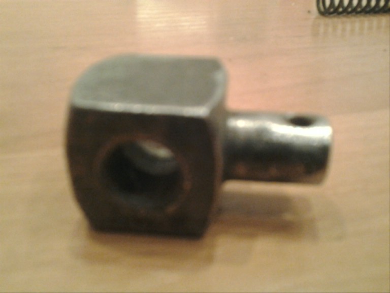

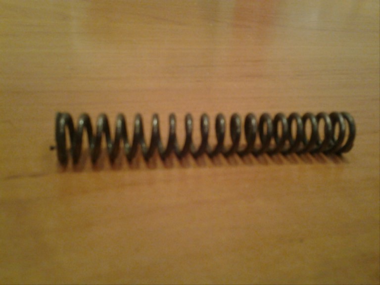

Тяга устанавливается одним концом (тот что с пружиной) на лапку стартера а другим к поворотному рычагу маслянного фильтра(в случае если стартер и фильтр оригинал) Тяга не продаётся ,просто информация.

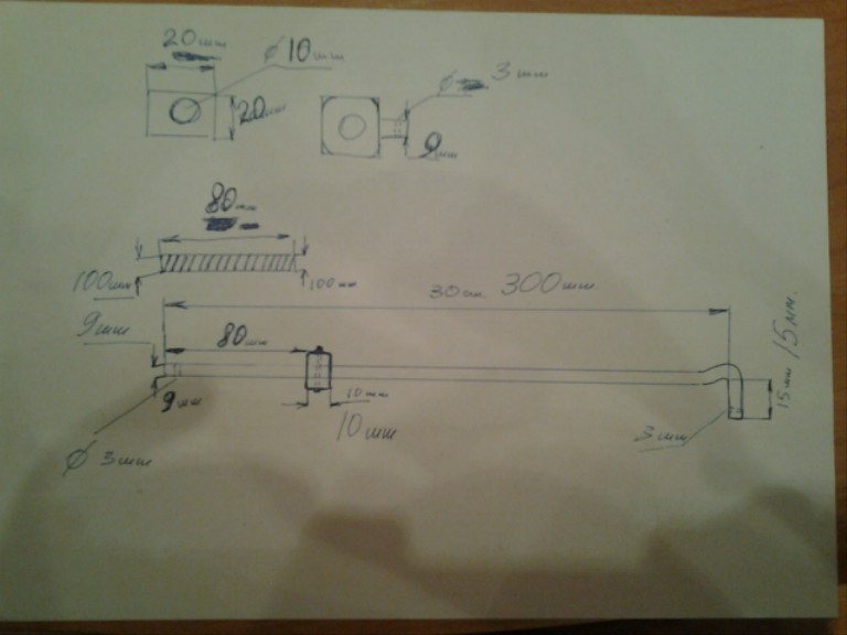

Каракули. :mrgreen:

Михаил спасибо огромное!

Так вот он какой, северный олень. Спасибо просветили. Первый раз вижу.

Если ничё не путаю сторона с пружинкой должна ставить на рычаг стартера, ибо соотвествует проскости, а кривой конец на фильтр ибо загиб соотвествует наклоны этой самой тяги. При попытке поставить наоборот будет вам кака )))

Совершенно верно!
