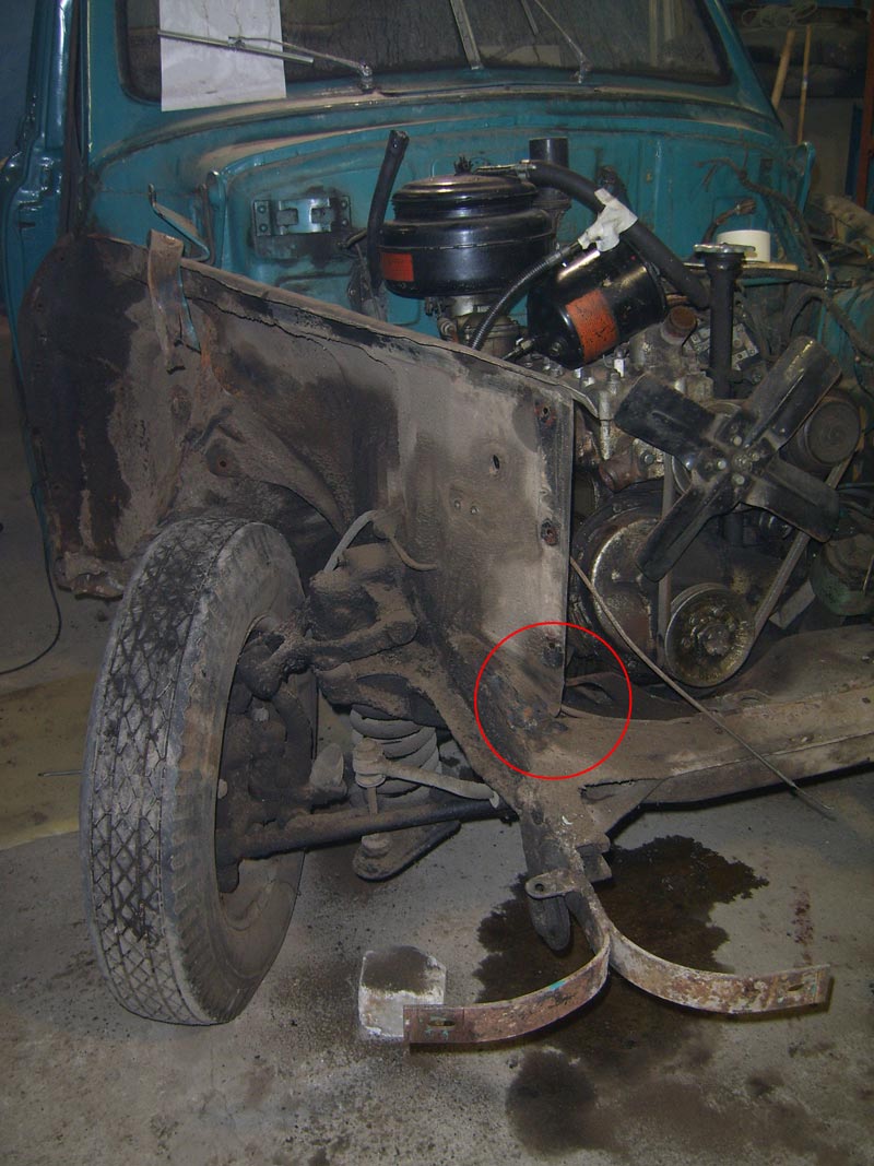

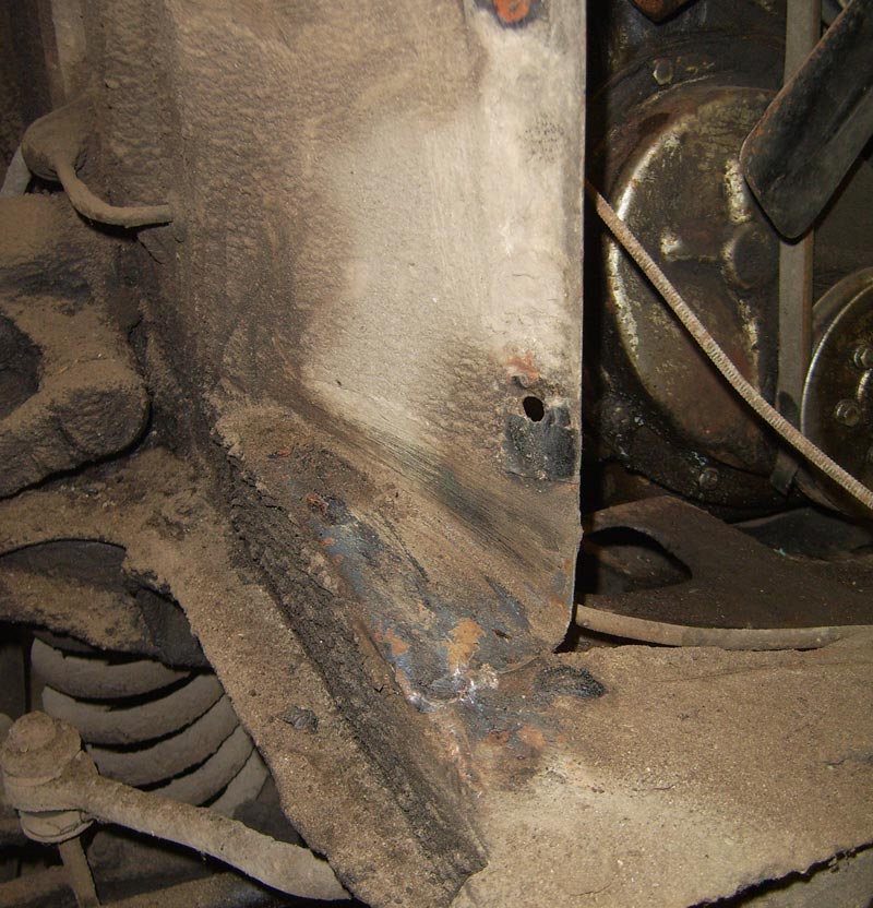

Народ, сегодня докопались до подкрылков моторного отсека и вот что увидели - подкрылок со стороны двери крепится на болтах, а спереди приварен! Возникли сомнения - колхоз или нет?
Вот фотографии - на второй показано место, чтобы лучше понять, а на первой - крупный план. Кто подскажет?

Подкрылок или брызговик? :)
Со стороны двери - подкос, соединен с моторным щитом болтами, которые по инструкции нужно иногда подтягивать.Подкос сварен с брызговиком. К лонжерону брызговик приварен. Так что все нормально!
4 849
1 755
Эта "подкрылка" правильно называется "Брызговик двигателя" он приварен снизу к лонжерону, сзади к подкосу, который уже прикручиваются к моторному щиту. Там где вы показываете сварка должна быть, а колхозная она или заводская лично мне не понять.

Судя по фотке, машинка очень даже ничего! Даже наклейки подкапотные сохранилися (а это бывает не часто). Моё мнение - сварка заводская, т.к. довольно аккуратно сделана.

конструкция кузова такова, что можно выкатить весь лафет с передним мостом, отсоединив брызговики с подкосами от моторного щита, лонжероны с брызговиками сварены, к брызговикам уже приварены подкосы. Можно посмотреть подробнее в отчете о ремонте кузова статью в клубном http://www.krestyaninov.ru/ отчете о серой победе.
