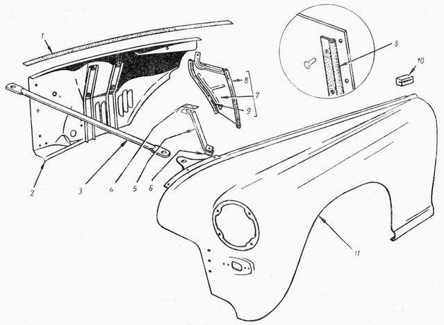

Подскажите, какое расстояние между отверстиями стяжки передних крыльев, или длину детали.
Деталь номер 3 на схеме.

Между центрами отверстий 480 ,вся длинна 520.
