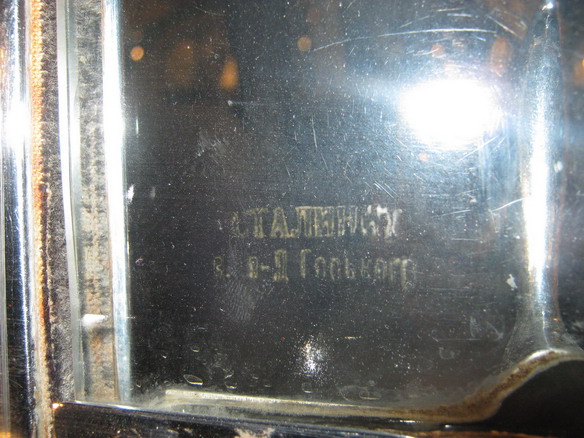

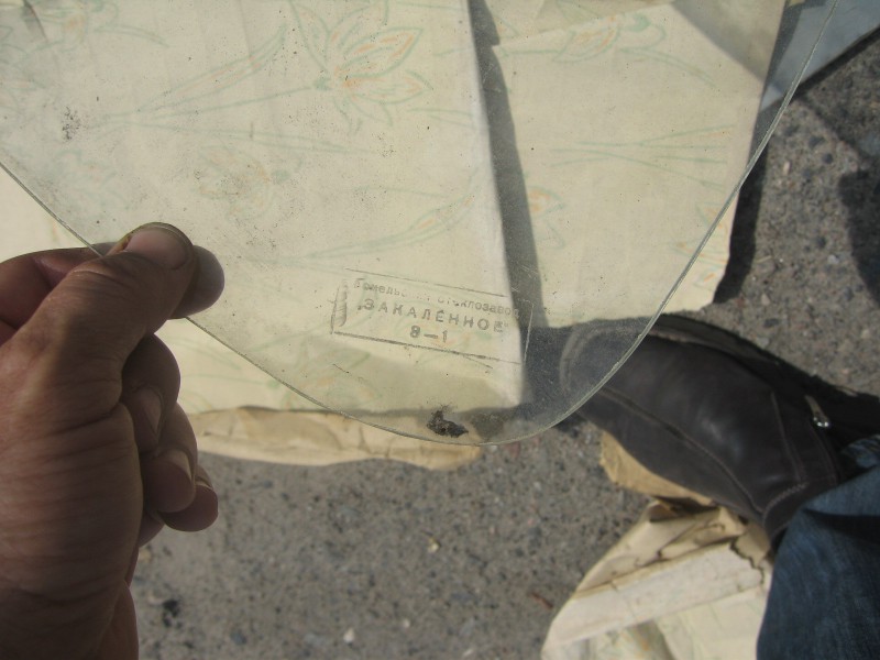

Доброго времени суток, уважаемое сообщество!
А есть ли у нас стекольщики? А может всё таки у кого знакомые или знакомые знакомых, занимаются стёклами?
Вопрос простой, чем и как наносились данные надписи.
Первая надпись имеет благородный жёлтый оттенок. Вторая белый оттенок.

...имел в свое время отношение к стеклу...
Тут несколько вариантов:
1) Нанесение краски методом шелкографии либо тамповки.
2) Через трафарет пескоструется.
3) Травление.
16 354
10 893
травили плавиковой кислотой, окунали печать из резины в кислоту и ставили штам на стекло.

Я песочил всегда, легонько пройтись и все
