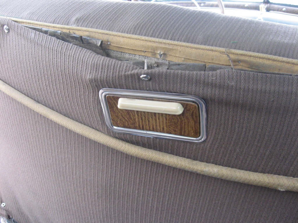

Кто делал подскажите !) Буду перешивать заднюю часть спинки переднего сиденья,в связи с чем вопрос,как закрепить материал на оргалите ? клей ? какой ? Материал родной,я его постирал ) И вобще какая технология подобных трюков... ?

а может фанеру лучше влагостойкую взять,она крепче и с ней работать легче.туда пойдет лист миллиметра 4,только четырехслойную лучше

ну стоял картон прессованый.... потом машина в гараже, там сухо..

клее или специальный обойный аэрозольный или банальный 88 под кисточку. Электрокартон есть по 1.5 уже влагостойкий, 2 мм толщиной (как родной), обязательно пропитать (любой материал) и просушить перед установкой лаком или спец составом против коробления из за впитывания влаги
