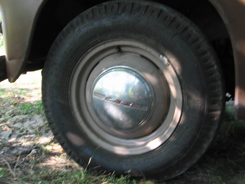

Я себе поставил китайские LING LONG
доволен
мягкие и смотрятся хорошо
