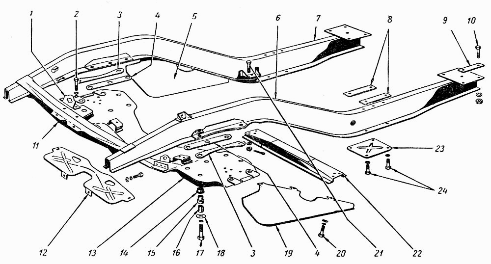

Это брызговики двигателя. Их всего 3 шт.

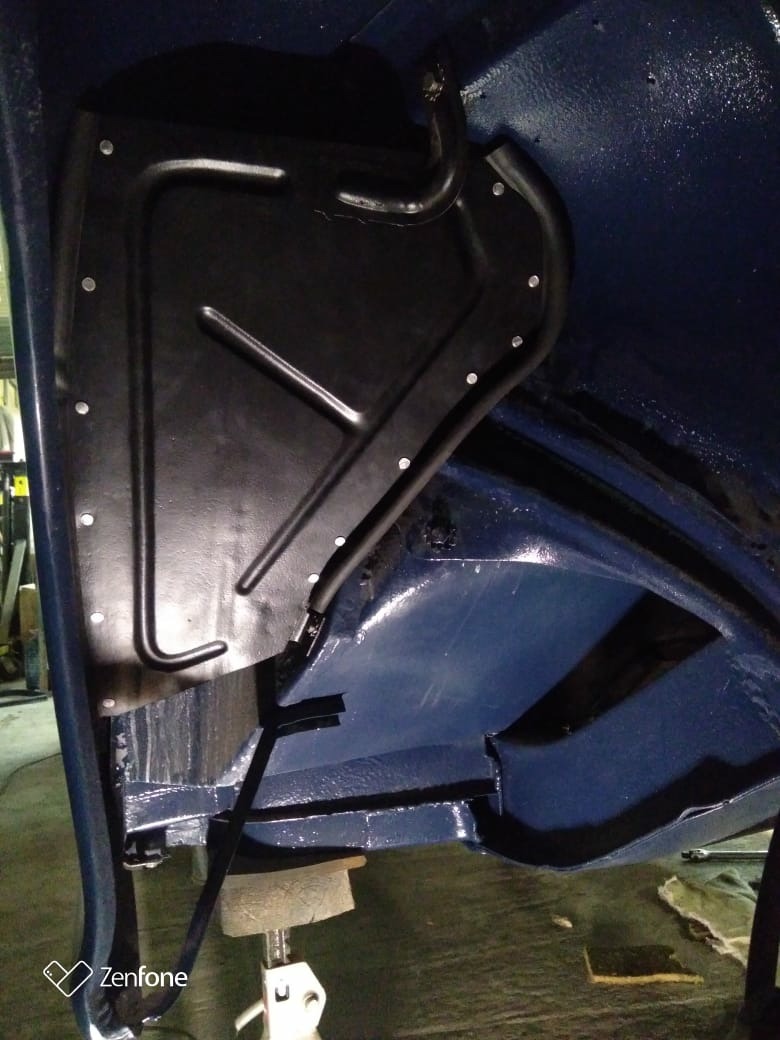

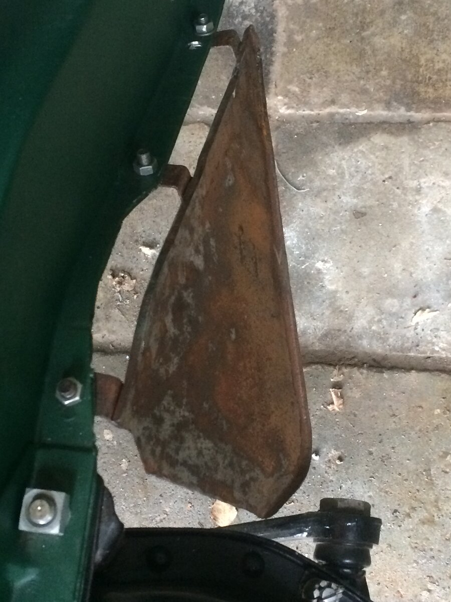

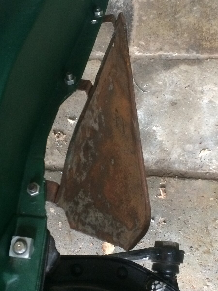

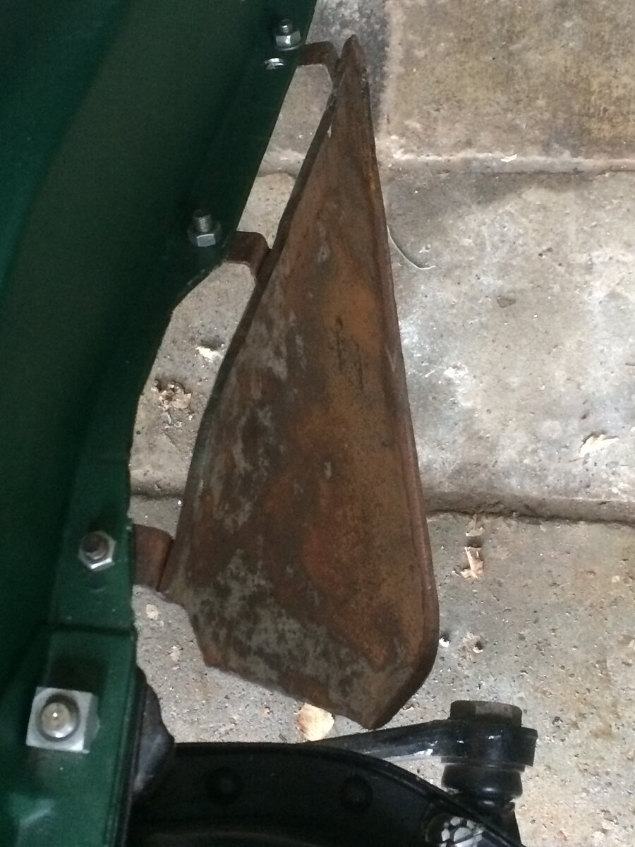

добавлю тогда вид сбоку
9 190
9 688

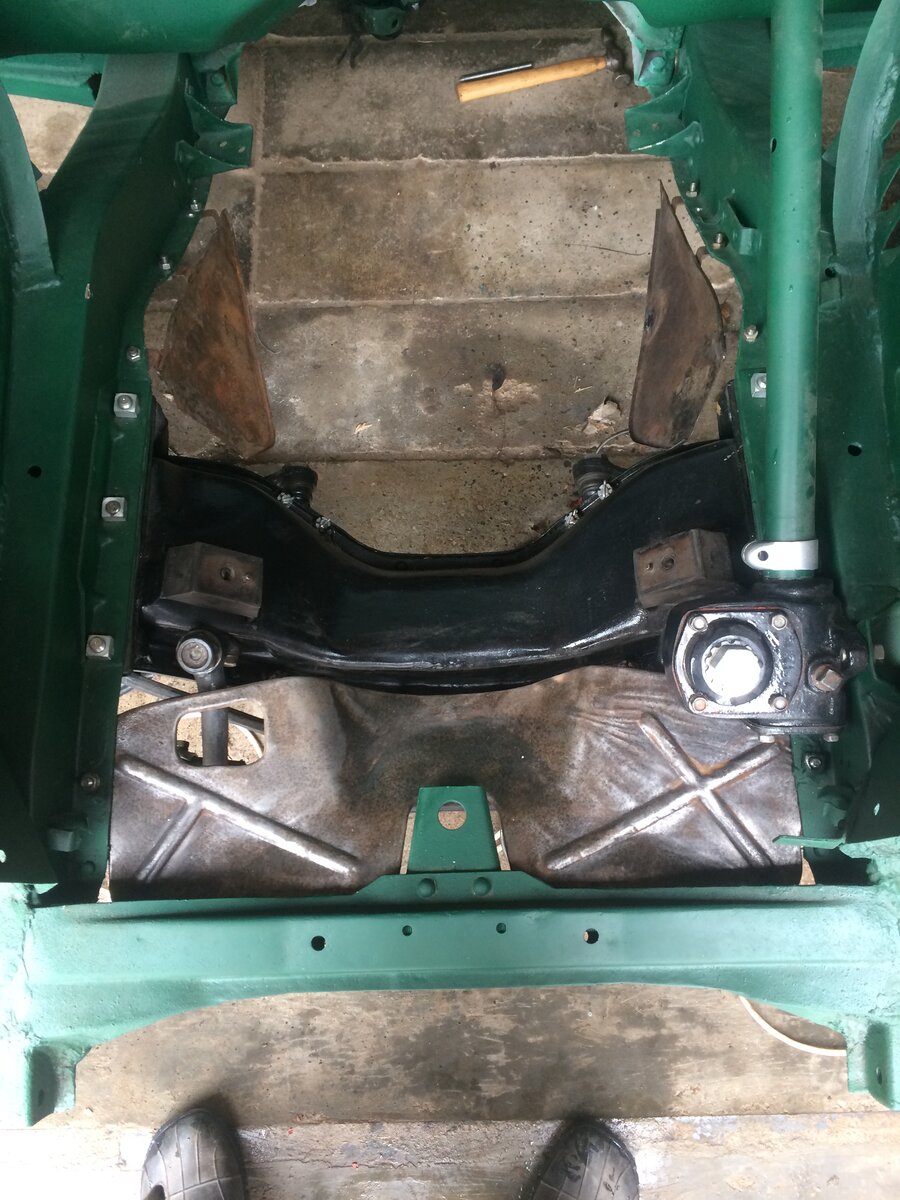

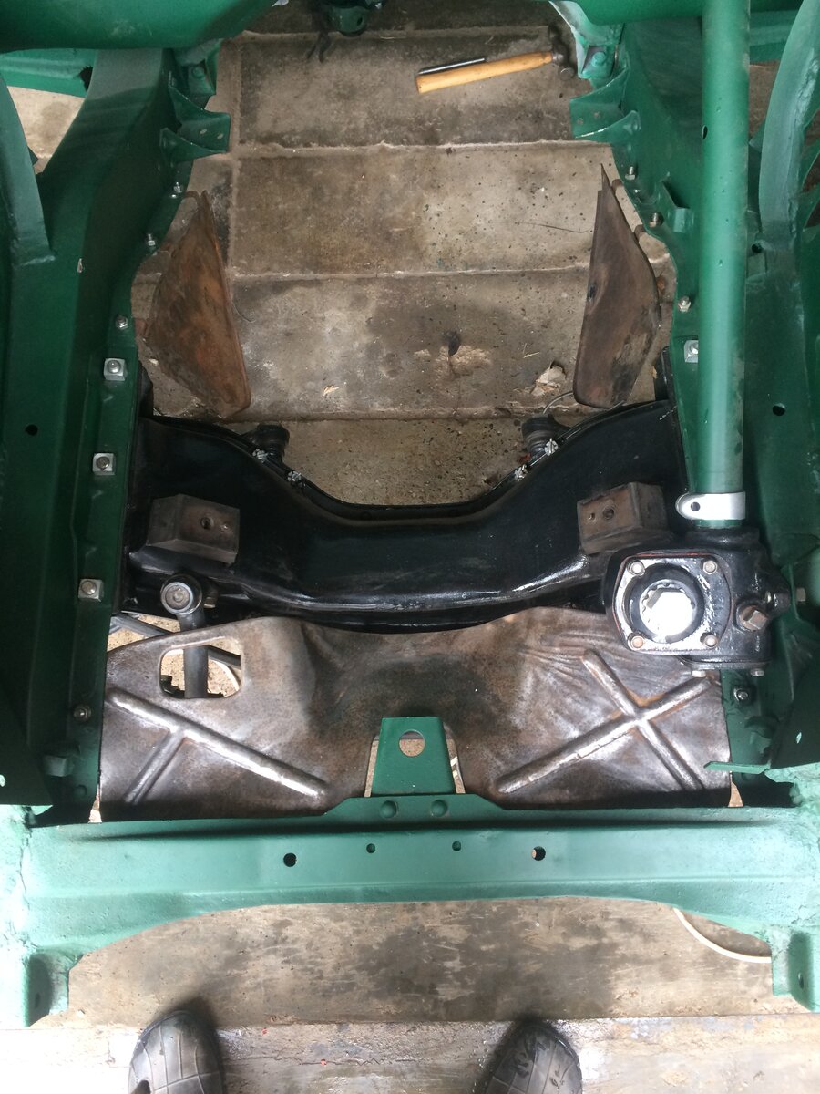

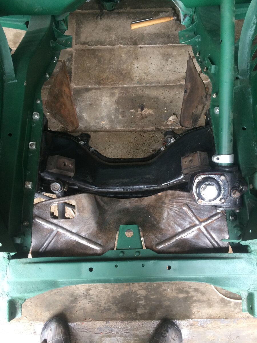

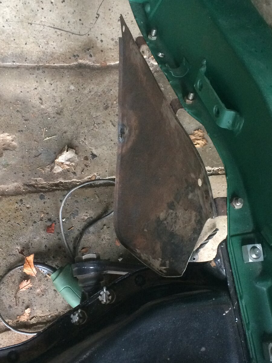

Я думаю эти. Пусть эксперты скажут. Они правильно стоят или должны быть зеркально
Geosin
29.03.2016
158
518
г.Москва

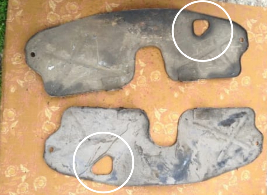

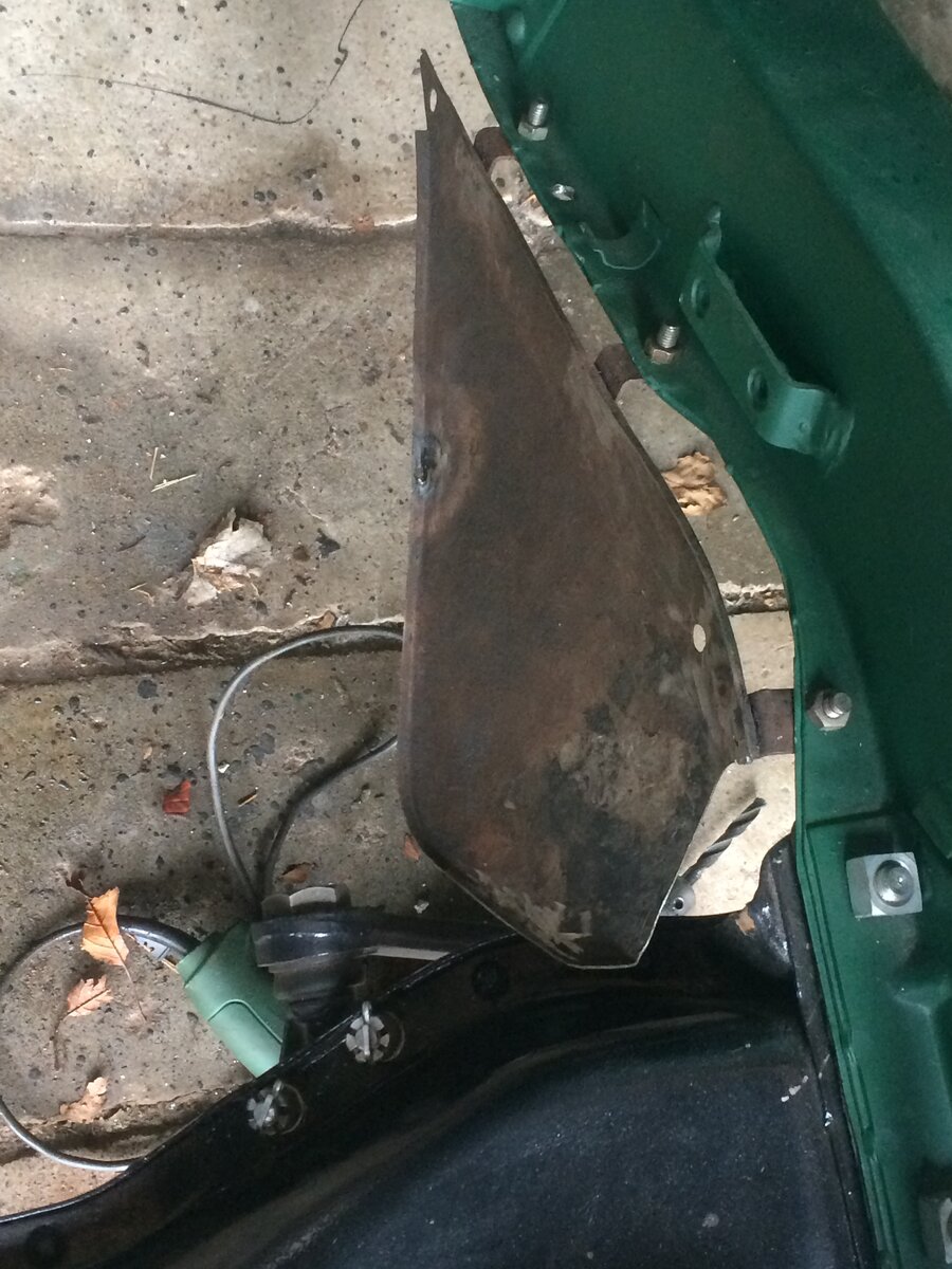

Должны быть зеркальны ( центральный брызговик, добавлю фото раннего).
Старик Макгаккет
1 783
3 953
9 190
9 688

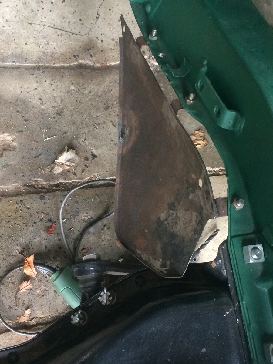

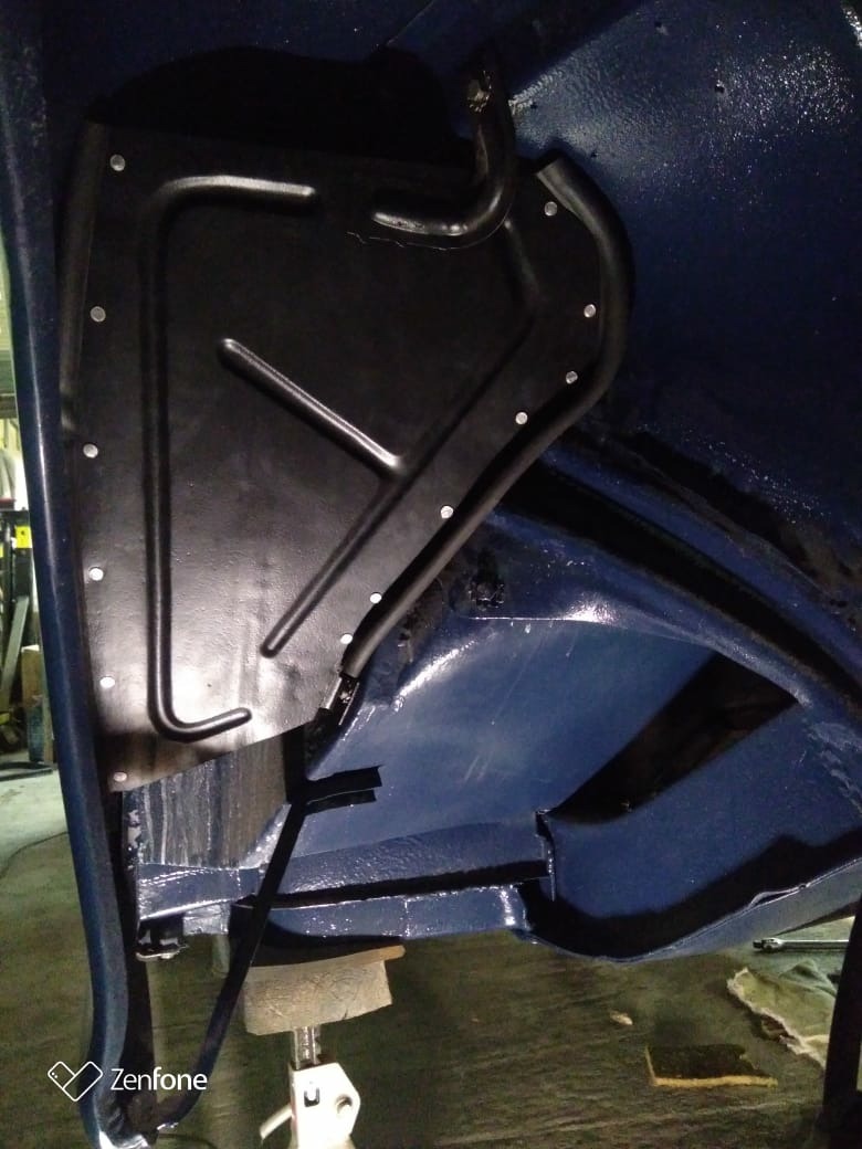

Нет, всё как у меня только зеркально) я помню что я тогда обзадачился...
и фото может до переустановки
