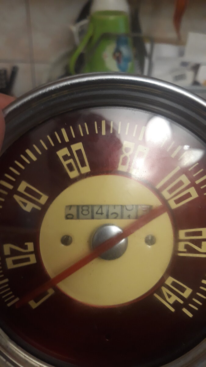

Может кто подскажет как правильно перебрать,а точнее после разборки и чистки собрать назад счетчик спидометра?
Я собрал но видимо как то неправильно?цифры в разнобой идут.
Как правильно его выставить по нулям и как правильно установить в нем шестеренки чтоб рабоиал как надо?

По давнему опыту сборки одометров - собирать нужно то ли на всех 9, то ли на всех 0, главное что бы шестеренки попали длинными и короткими зубьями куда нужно. Потом нужно обязательно проверить что бы со всех девяток перекинулось на все нули без заеданий, если заедает, значит какая-то шестерня стоит не правильно. Когда барабанчики одометра собраны правильно, можно их аккуратно вынуть не давая расползтись на оси и вращая нужные барабаны вместе с промежуточными пластинами, выставить нужный пробег.

Чтобы правильно собрать, нужно понять принцип, по которому всё работает) И правильно поставить маленькие шестерёночки на промежуточных пластинах. Дальше всё точно, ставим все девятки, нанизывая на ось поочерёдно барабанчики и промежуточные пластины, устанавливаем на место и прокручиваем на нули за вал.
С этого и нужно начинать!
Маленькая шестерёнка правой стороной, где зубья разной длинны, проворачивается только один раз за оборот правого барабанчика, а остальное время держится за него от проворота, что бы не крутился левый барабан. Очень важно собрать эти барабанчики правильно, иначе при усилии червячного привода поломаются зубья и одометр не будет работать. По этому собирать с нужным пробегом очень сложно - высока вероятность напутать и не возможно проверить работу после сборки.
И вот тут нужно зубчиком барабана в правильный паз маленькой шестерёнки попасть. Иначе заклинит. Плюс в конце, при установке, прокладки для регулировки натяга поставить. Люфта не должно быть, слишком большого сжатия тоже. Обычно просто хватает установки тех, что стояли до разборки.

Я когда на 407 ом перебирал спидометр, намучился с регулировкой этого люфта. Нужно не перетянуть иначе спидометр не показывает скорость и слабины тоже не должно быть, иначе скорость врет.
