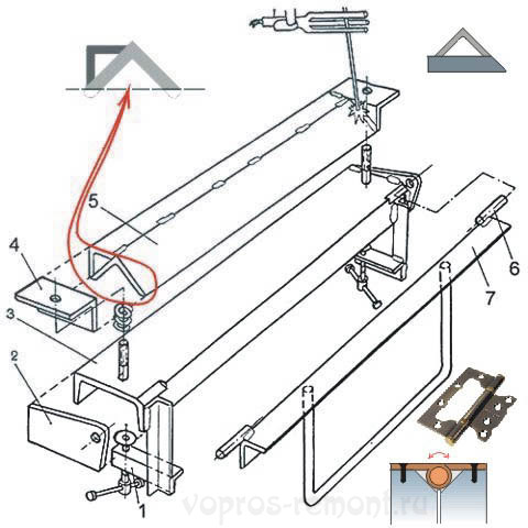

Добрый день, коллеги!
Прислушвшись к вашим замечаниям, сподвиг себя на постройку листогиба!
Вот, что нашел в интернете: http://vopros-remont.ru/elektrika/samodelnyj-listogib-dlya-profnastila/
Буду рад участию в теме )
Поделитесь опытом или кому не жалко чертежиками, фотками )
Заранее спасибо!

Без него никуда! Только петли мощные надо и деталь 7 усилить.

в данном примере петли под номером 6
в статье описано множество косяков при изготовлении листогиба и примерное количество операций до деформации конструкции...
буду собирать материал (железо)
