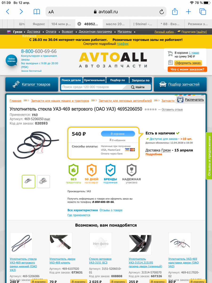

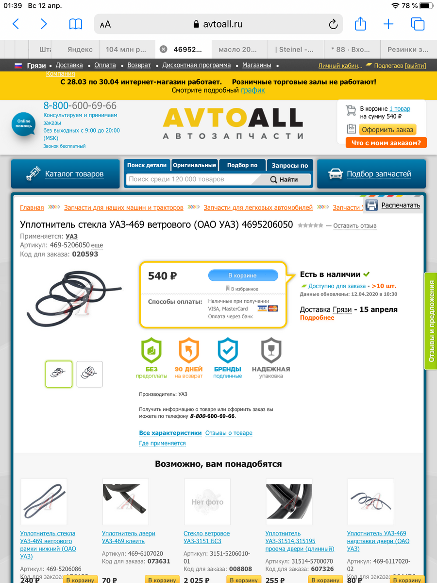

Подскажите, знаю что на наши победы подходит резинки заднего и лобового стекла от УАЗ 469. Но вот вопрос, подойдёт ли резинка от буханки на наше заднее стекло? От 469 у на пока нет возможности приобрести.

Чуть не верно написал. Резинка переднего стекла от буханки подойдет на наше заднее?
4 409
6 633
Не пойдет, профили разные
Буханка
469
4 781
9 102
Да . Только от 469

Бери две передних 469

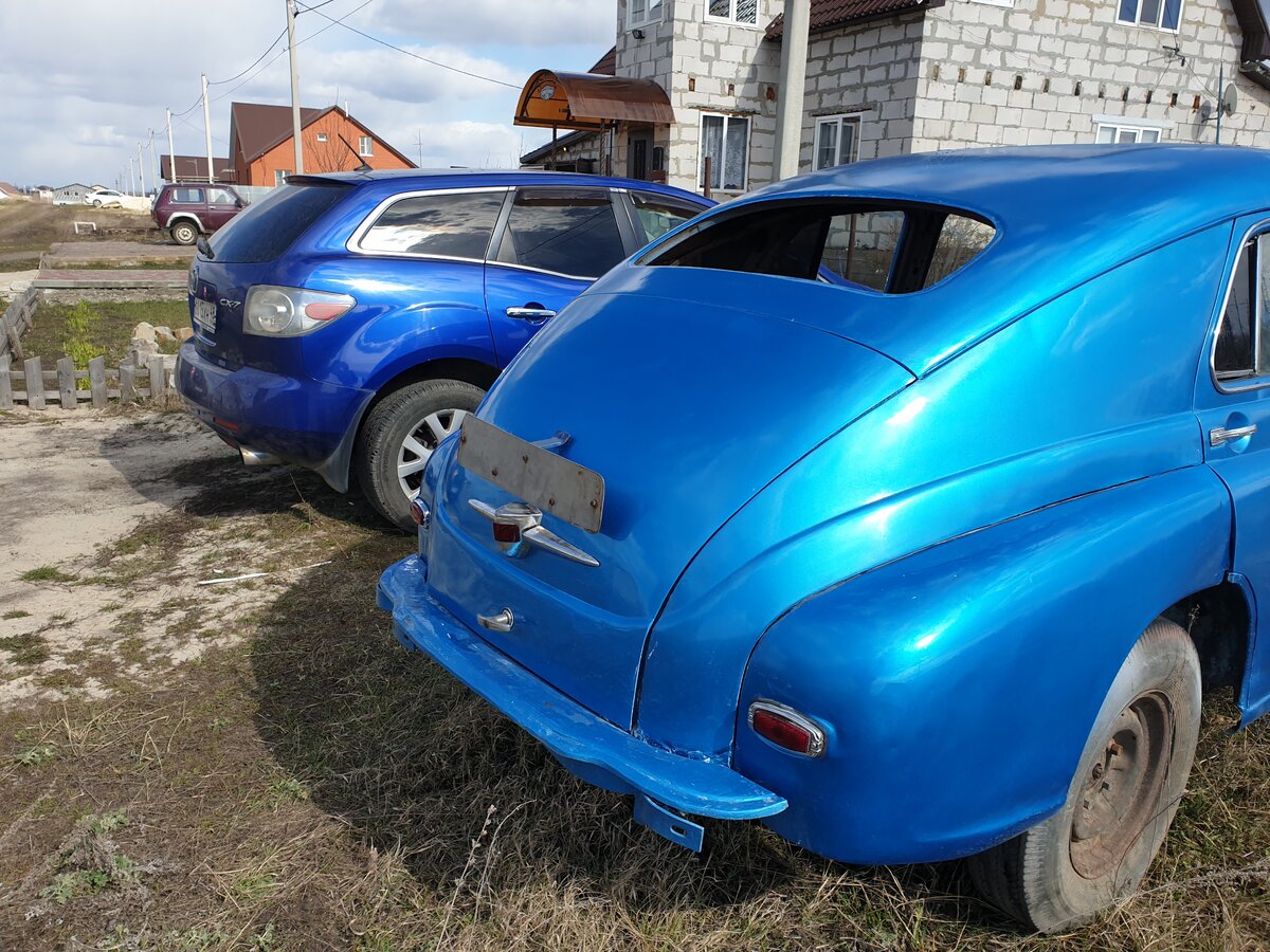

А зачем вы покрасили победу такой же краской как основной современный автомобиль, приественность? типа все тс в семье одного цвета )
  • Haha
Реакции: алекса

На наше лобовое надо один уахкин, ещё кусок останется . и назад один лобовой
