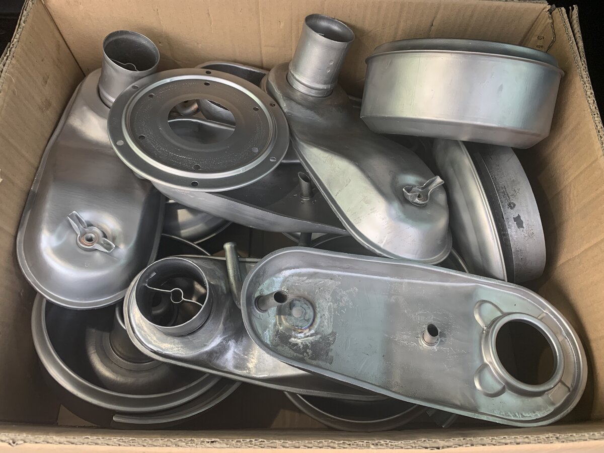

Добрый день!

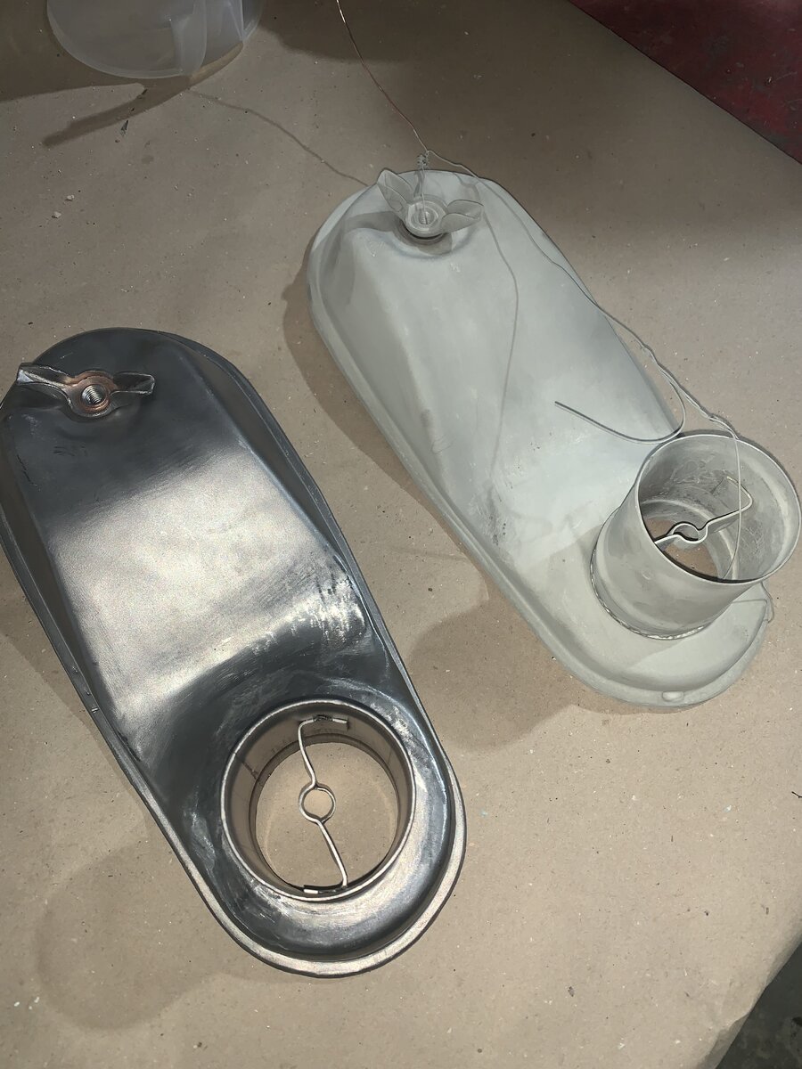

Подскажите, что за мягкий материал использовался в глушителе воздуха всасывания, и для каких целей?
Глушитель в разобранном виде.

Про наполнитель уже была тема,давно,лет 5 назад
Jolly Roger
05.06.2013
1 464
462
СПб
В тех, что я разбирал были остатки поролона а в нижней части зашит в ткань.

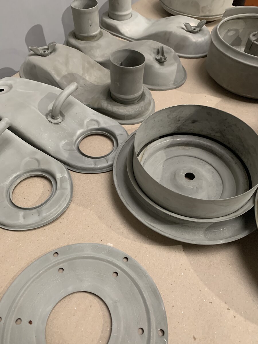

Делюсь тем, что узнал.
1. В книгах нашел подтверждение и при разборке тоже, что внутри использовалась вата, с одной стороны прошитая слоем ткани.
2. Все детали были луженые. Мы также это сделали в процессе реставрации. Облущили тонким слоем. Внутри детали остаются «голые» олово служит доп защитой. Внешне детали окрашиваются в черный.

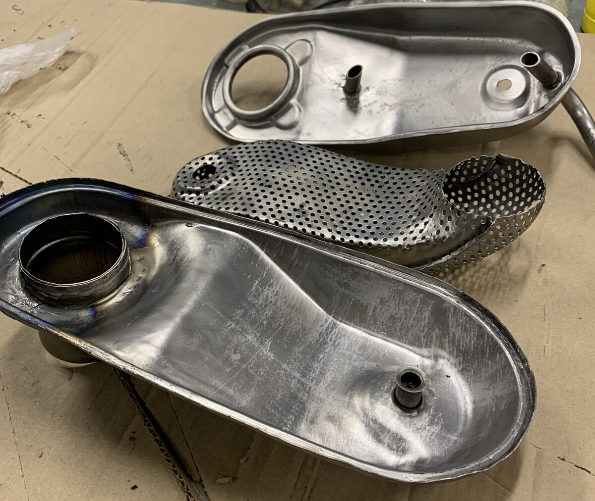

3. С железом пришлось повозиться, в местах крепления «кастрюли» присутствует усталость металла, о чем говорят множество трещин. Изготовили штампом ремвставку, которая замерила и усилила ту часть , которая разрушилась. Вварили , зачистили так, что внешне и намека нет на сварку.
Фильтр реставрируется в оригинал, и может работать как в масле, как это было заложено изначально заводом, так и «на сухую» с применением современного фильтрующего элемента.
