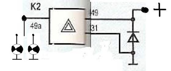

если паяльник умеете держать - вот примерная схема включения
49 на плюс замка зажигания
49а на тумблер поворотников
31 на массу
диод можно не ставить
взял тут
аварийку можно включать еще одним тумблером
31 на массу
взял тут
Но ведь к аварийной сигнализации эта схема не имеет никакого отношения. А автора темы интересует именно этот аспект

я и не утверждал что это схема аварийки, это схема включения современного рэле поворотов и она простая.
С этим не спорю
