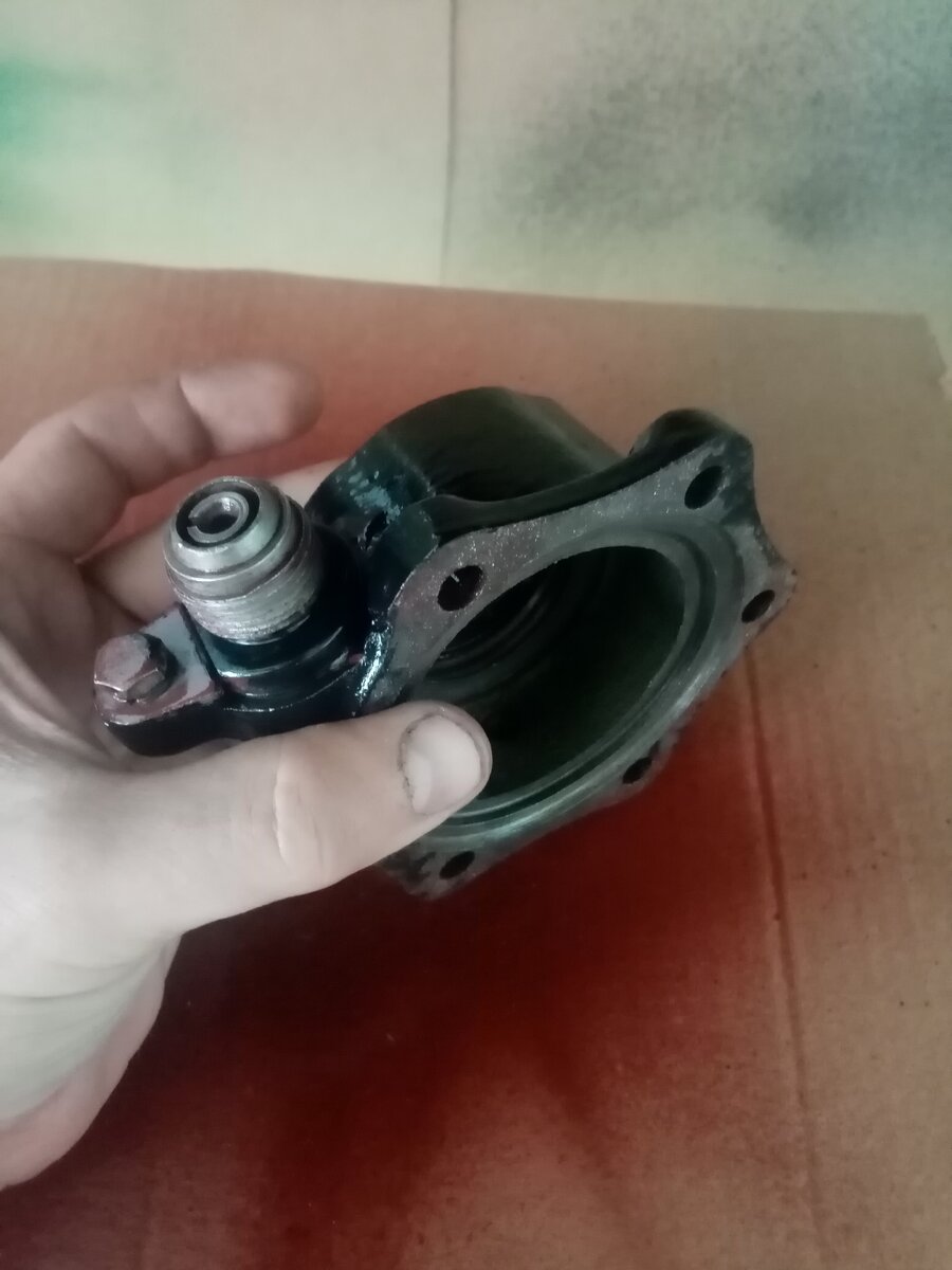

Подскажите пожалуйста,если я сниму с кпп редуктор спидометра не снимая кпп с машины,чтоб поменять его, из коробки вытечет масло или нет?
Вот фото редуктора

Мне кажется не должно . Может самую малость , которое в полости привода спидометра находится

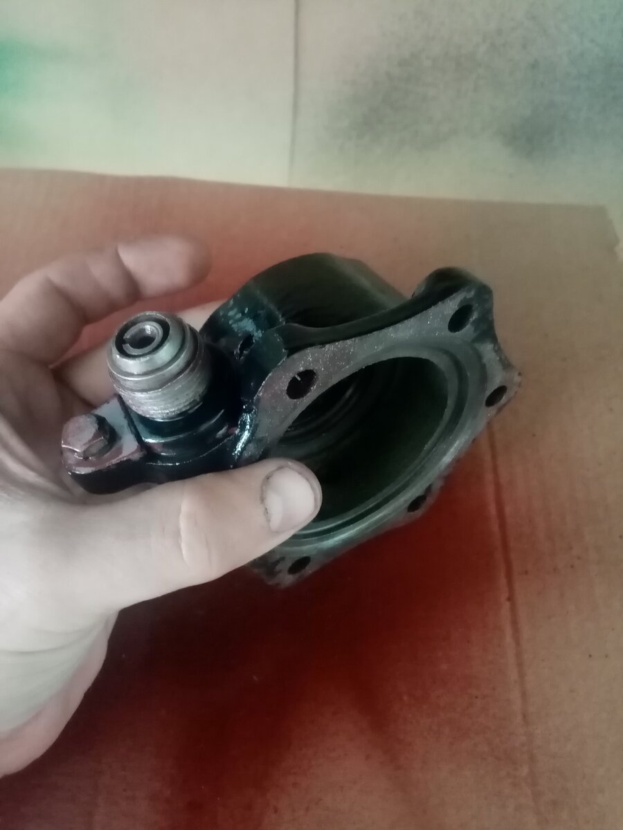

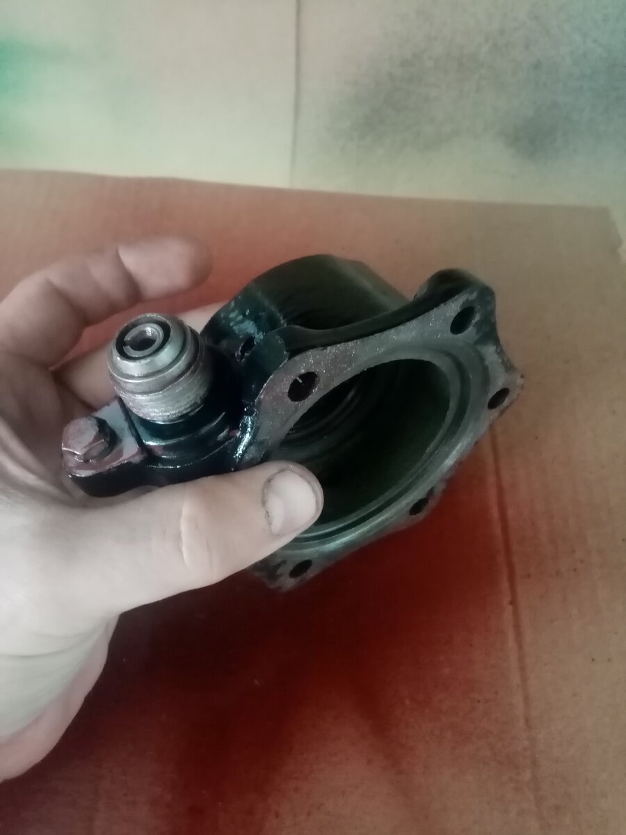

Вот фото редуктора
Если снимите редуктор сам то не потечёт, если как на фото крышку снимите то может потечь , при Условии если оно там есть.

Не потечет

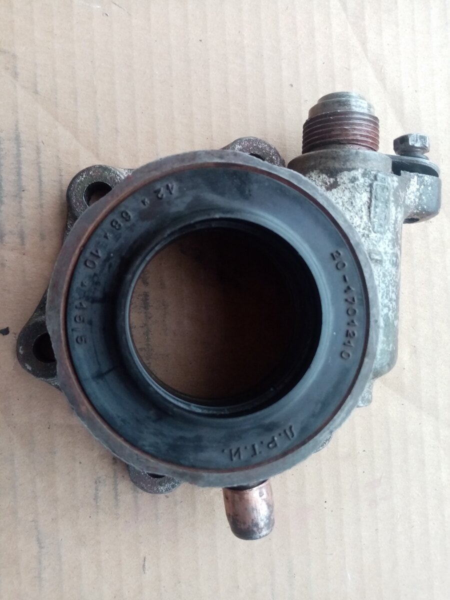

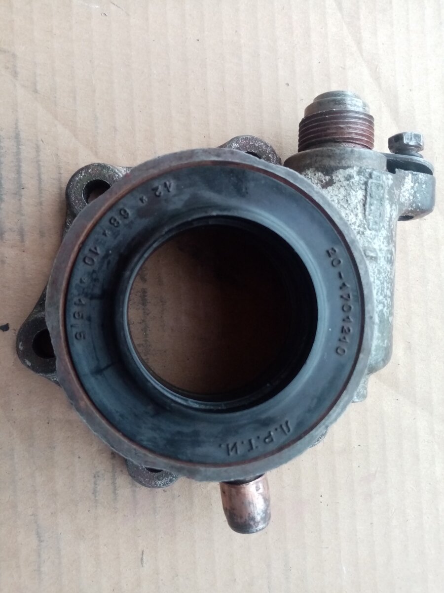

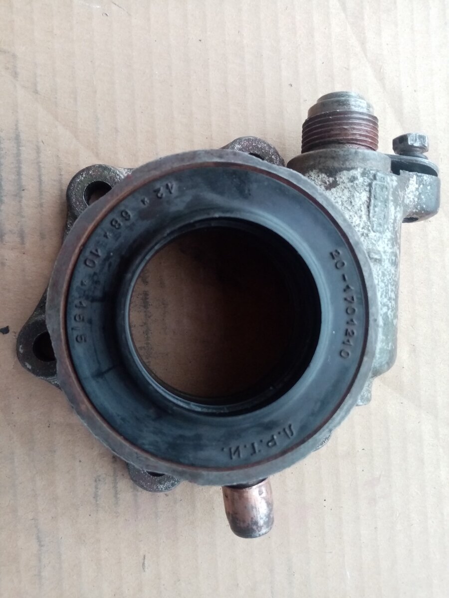

а резинка внутри нее что на фото меняется?она есть в продаже?и как она называется?
Рядом ответил
