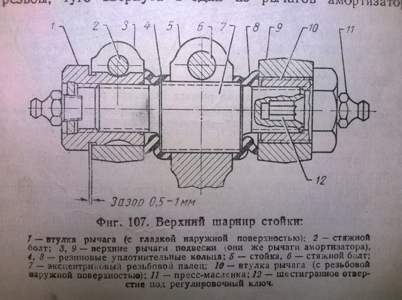

Здравствуйте уважаемые форумчане нашей необъятной Великой страны!
Просмотрел я фотографии передней подвески на м20 и нифига ничего не ПОНЯЛ!!!! Прошу Вас помочь мне разобраться в подвесках: Как отличить родную победовскую переднюю подвеску от газ-21!!!! ПОМОГИТЕ ПОЖАЛУЙСТА! ГОЛОВА В СТУПОРЕ!!! ЖЕЛАТЕЛЬНО ФОТОГРАФИИ ВЫЛОЖИТЕ ЧТОБ СМОГ ОПРЕДЕЛИТЬ В ЧЕМ РАЗНИЦА!!! Спасибо за понимание!!! С уважением, начинающий любитель, Рениф!

Главное визуальное отличие, это наличие на победовской подвеске рычажных амортизаторов.

На ранних ГАЗ-21 были тоже рычажные амортизаторы, но регулировка схода-развала осуществлялась двумя эксцентриковыми втулками сверху и снизу стойки. У "Победы" же только одним эксцентриковым пальцем (поз. 7) сверху.
Обр внимание на рисунок, здесь две пресс-масленки (поз. 11), а у ГАЗ-21 одна

Спасибо! я уже разобрался. у меня от 21 волги

На ранних Волках тоже одна экцентриковая втулка, нижняя. Масленка одна.
