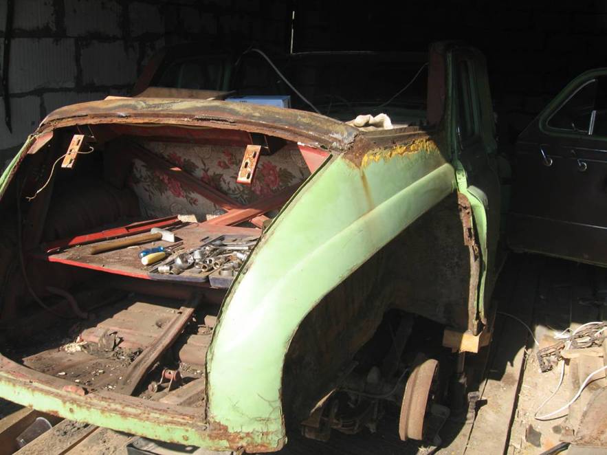

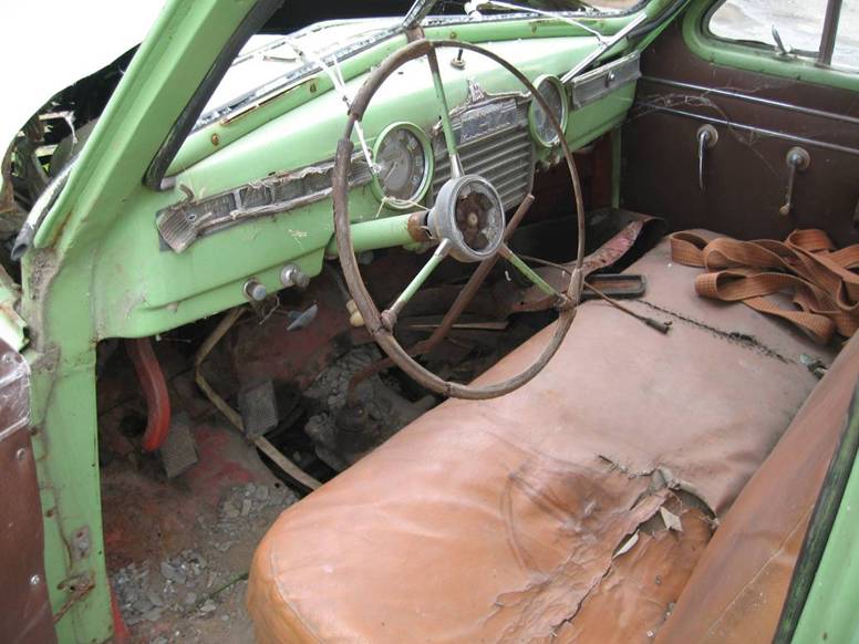

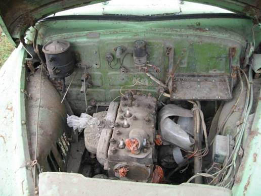

Та же самая история,что и у меня. :D И даже боковины сгнили в том же самом месте (под привареной крышей. Только крест в багажнике у меня зачем то спилили,остались только остатки. Придётся делать из какого то профиля. У меня 50г.в. (похоже,что начало года,коробка ещё в полу.)
Коробка у тебя не родная.У родной ручка кпп стоит по центру,и слегка смещена вперед.А у тебя сбоку слева.Просто крышка от газика.

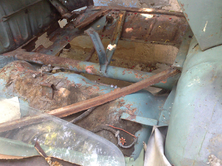

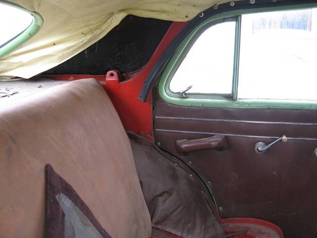

А можно посмотреть на счастье в багажнике? Как оно должно выглядеть? А то может моя это кабрик случайно...
И так:о кабрике
В районе заднего сиденья Вы можете наблюдать перекрест,это и есть счастье:)))
А не на кабрике какаой усилитель??

Там не только коробка.....там и двигатель не родной. :(
Но рядом с рулевой колонкой нет отверстия под вал переключения скоростей. Так что родная коробка в полу была. :D

Задняя полка,а так сплошная дырка в салон?)

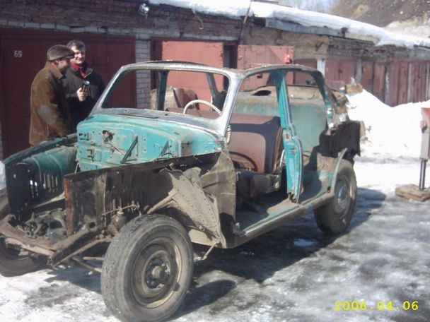

у меня был кабрик с номером кузова 6036
коробка в полу, потом опять в полу но от газ69
год выпуска 1950.
так же была наварена крыша но зато все что отличает кабрик от седана было на месте

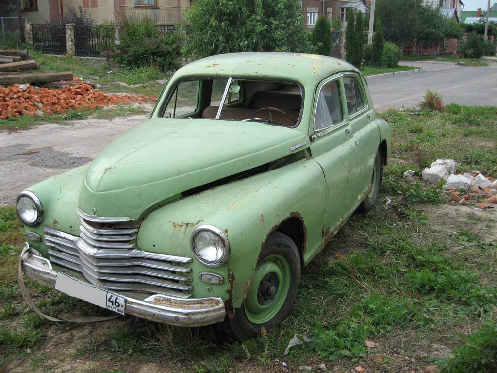

lexon сказал(а):
Уважаемые, я так понимаю, кабриолетов почти не осталось? Либо давно отреставрированы, либо потеряли свою ценность в связи с тем,что изуродованы временем (многочисленными переделками).
Сделать кабрио из седана не выйдет видимо. т.к. кузов усиленный и вырезать крышу, усилив по заводскому методу не получится? Ну или получится только за ооочень дорого.
Как считаете?
Кстати, как рассказал бывший владелец моего кабрика, в этом году машина долго висела на auto.ru за 15 000 руб. и ни у кого реального интереса так и не вызвала, хотя на фото были видны трещины в районе приваривания крыши, желобок водостока по контуру двери и в рубрике авто(как в прежних документах) был размещен как седан Сейчас в документах тип кузова я оформил - кабриолет :D .
Там вроде ещё должно быть усиление крест накрест за спинкой сидения )
