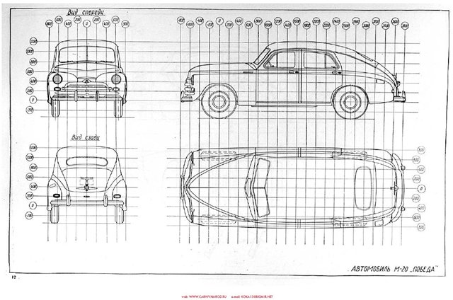

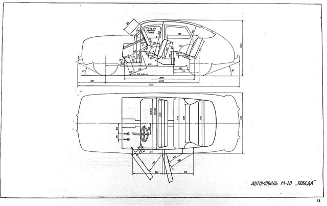

Подскажите есть ли размеры кузова (растояние по стойкам чертежи с размерами )

В частности нужны размеры между стойками,расстояние. Андрей а большего размера чертеж можешь на почту мне выслать ? wermaht67@mail.ru

Нужно точное расстояние по стойкам (средним)
15 878
8 991
Лариса скинула :D

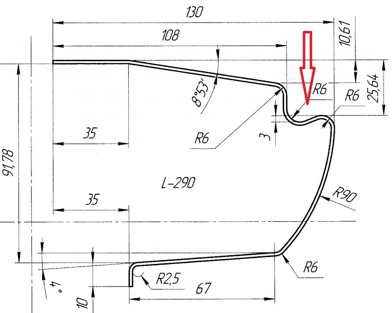

Еще вопрос,тут разве не прямой угол ?
15 878
8 991
форма вообще другая, а так прямой.

Вот и я про тоже... сегодня скинул мастеру чертеж он сказал что у меня совсем другие пороги..этот я у нас нашел на форуме чертеж.
15 878
8 991
у тебя на машине прямые же пороги!
15 878
8 991
