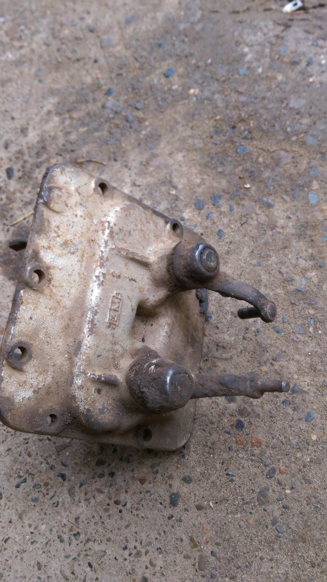

Недавно пытался поставить на место родной механизм переключения передач на руле. Все недастоющие элементы у меня были, все встало на место, но передачи не включались, точнее включалась только задняя, при включение остальных тяги во что нибудь да упирались. В наличие у меня на тот момент была крышка на которой тяги смотрят в одну сторону, ее я и поставил. Сейчас мне написали, что это крышка от 21 волги, а на нашей тяги смотрят в разные стороны. Вопрос: эти крышки взаимозаменяемы? В чем еще их отличие? И в чем отличия коробок 21 и 20?

взаимозаменяемы подходит все но рычажки разные и на 21 кпп еще и ручник стоит.

связанна она с тем что рычаги были другие. крышки одинаковые.
т.е. крышка от 21 и рычаги от победы, установленные на Победе вместе работать не будут? Тогда получается, что крышки не взаимозаменяемые?
15 878
8 990
сама крышка одинаковая. рычаги разные. крышка не от 21 от победы 20-1702015-Б3. работать будет поменяв рычаги.

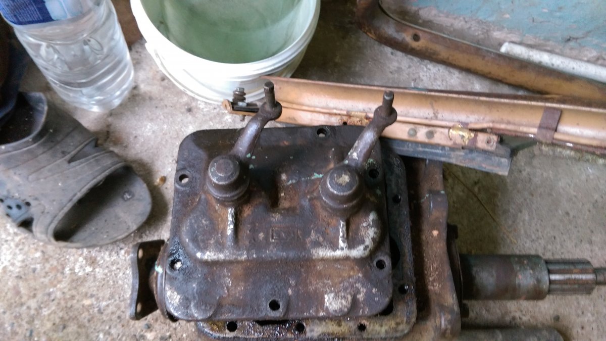

Всем привет :)
Наконец поставил я родное переключение передач на руль :)
И понял следующее:
Крышка КПП 21 легко встает на коробку от Победы и передачи переключаются (если не подцеплять тяги, а просто перемещать лапки рамой). Но с родными тягами Победы кышка 21 не дружит и передачи ими не вкючить.
Т.е. крышка от 21 и тяги от Победы, стоящие на Победе, работать не будут. Поставил родную крышку - все заработало :)

они и не могут от 21 работать на победе. там сами видели места считай нет.
