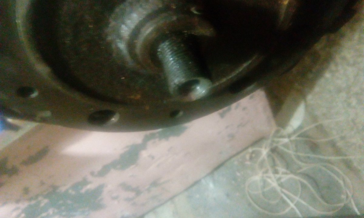

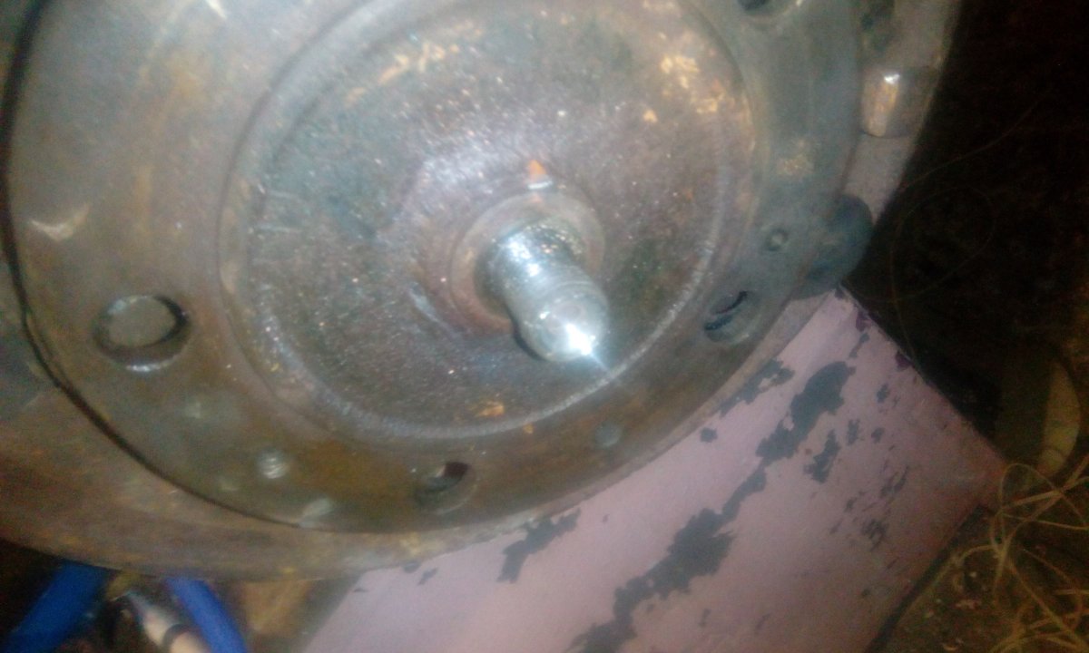

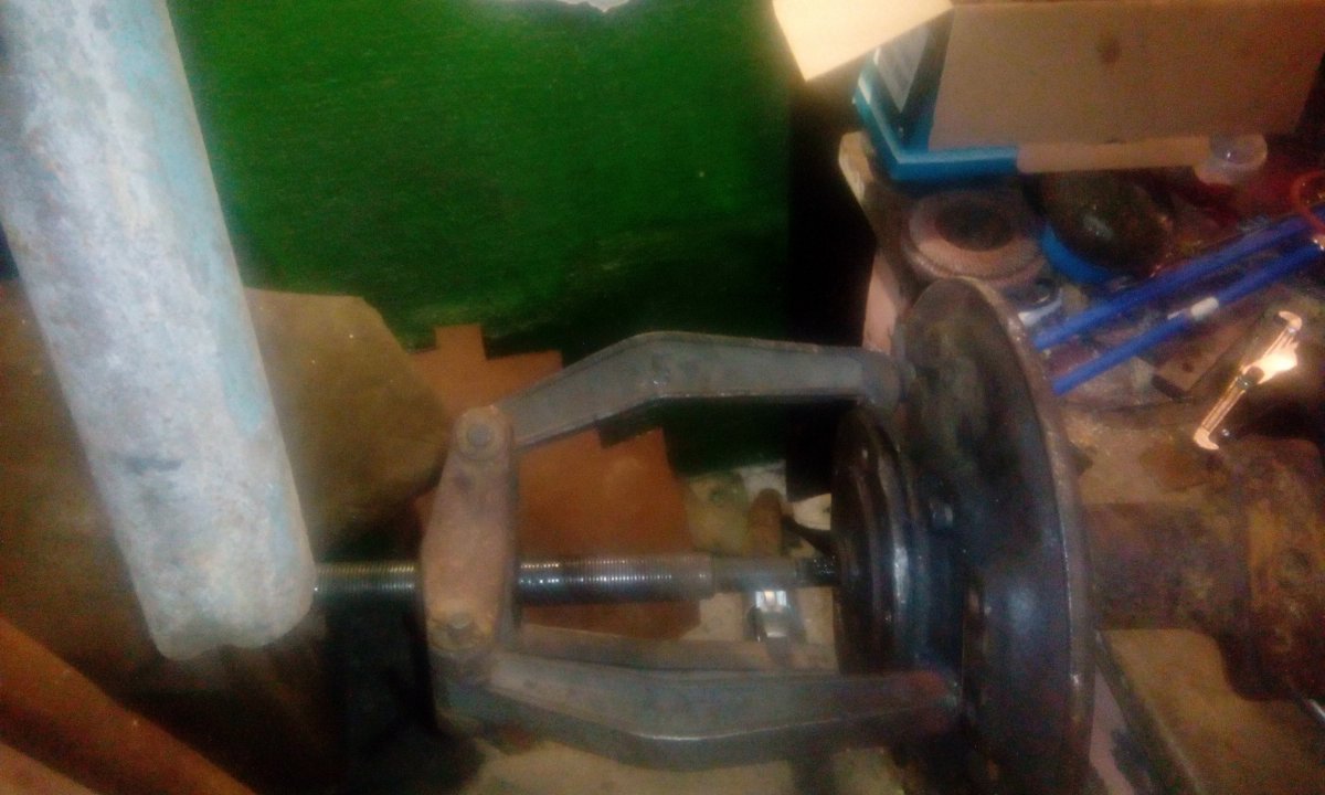

Господа, возникли некоторые затруднения при переборке моста, не подскажете как лучше снять ступицы и чулки? При попытке выдавить ступицу трехлапым съемником лишь загнул ее и повредил полуось. Грел ступицу и стучал молотком, но эффекта не дало.

Советую тормозной жидкостью налить на ржавые места,и оставить на два часа!молотком не бить и не греть,поведет от нагрева,и согнете полуось!после двух часов можно поставить ровную головку за место гайки и попытаться слегка забить ступитцу на полуось(главное сдвинуть с места,разницы нет куда)после пробывать сьемником не спеша!захват губ сьемника желательно глубокий(по плоскости хорошо ровно цеплял)!

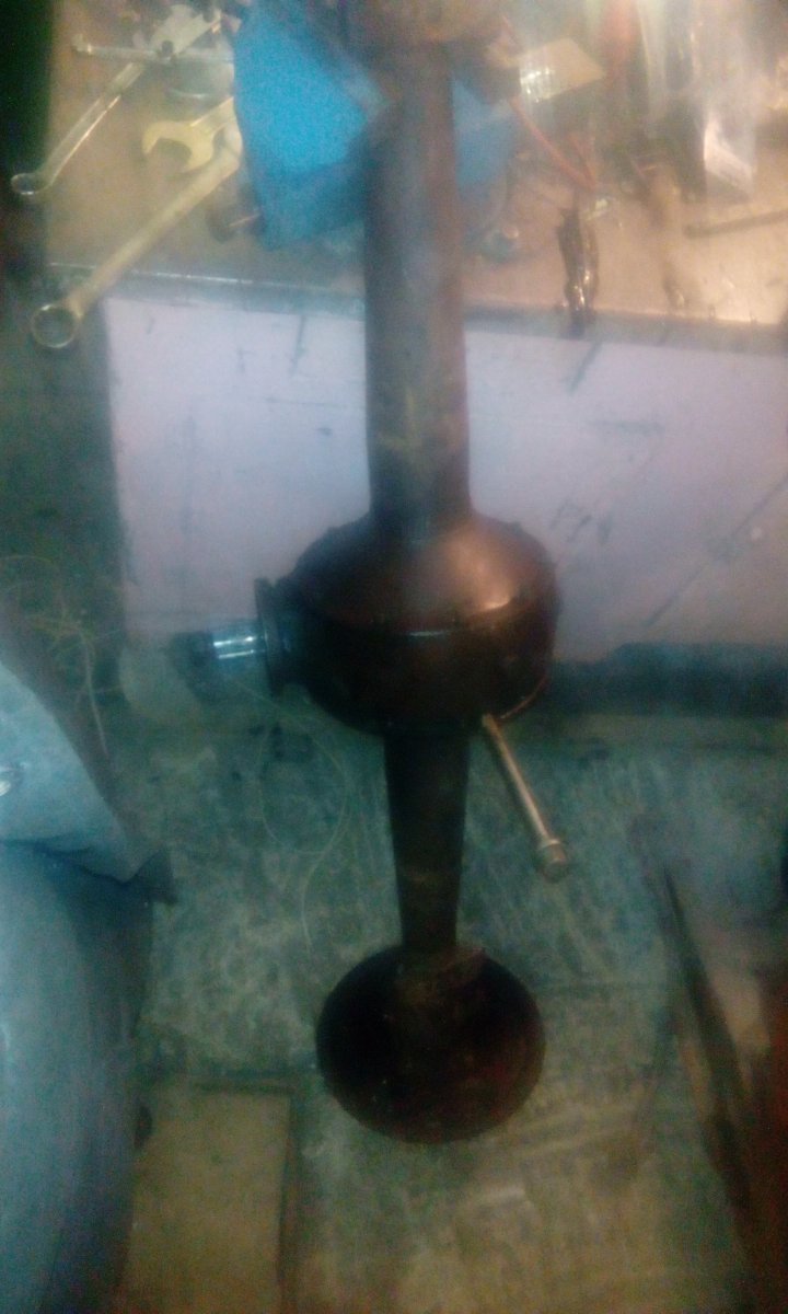

На фото застопорен редуктор,этого тоже делать не стоит.можно без зубов остатся!)))

Греть нужно ступицу, а не полуось )
Я бы делал так: поставил съемник, затянул его, потом грел бы ступицу и постукивал молотком по периметру, поливая на сочленение солярку и подтягивая съемник...

Рустам прав! Дело это не быстрое!
Но заливать лучше в натяге! т.е при затянутом съемнике ... я так на пару дней оставлял... )))

Эффективнее будет,приложить усилие-"преднатяг", на ступицу со стороны опорного щита(тормозного щита),с помощью нескольких распорных болтов или других приспособлений, после просто хорошенько бабахнуть через медную или подобную наставку по полуоси,с накрученными на нее парой гаек.
У меня ступицы сходили сразу.
Таким,съемником можно легко деформировать опорную плоскость ступицы.Не переусердствуй.

Разбираю мост т.к. авто лет 10 стояло на улице, выкупил у хозяина и восстанавливать пытаюсь. меняю все подшипники, завариваю дыры. грел ступицу горелкой, но смазывал ВД, т.к. другого ничего не было под рукой. про ремонт и модернизацию моста читал, следую этой инструкции, но там не было про разбор моста ничего, в поиске по сайту тоже полезного не обнаружил. попробую на ночь под натягом оставить и залить все.
