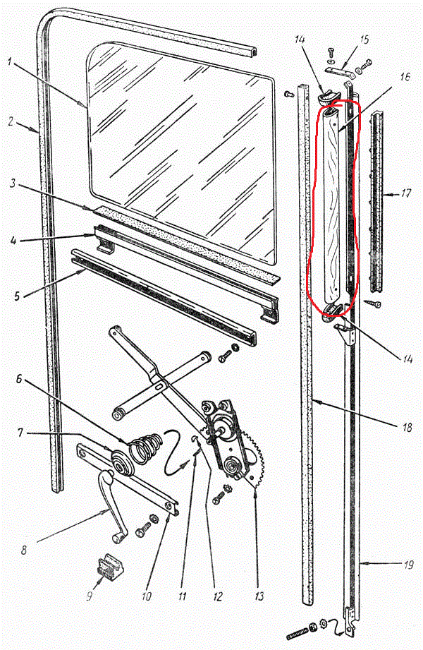

Помогите советом, просмотрел несколько побед, на которых отсутствует Облицовка стойки опускного стекла задней двери (30-6203276) вообще, в том числе и на моей. Подскажите, на все ли серии она шла или как?

Облицовка стойки шла только на 2 выпуск
13 162
5 084
на переходках конца 54 начала 55 года ее уже не было на части машин
