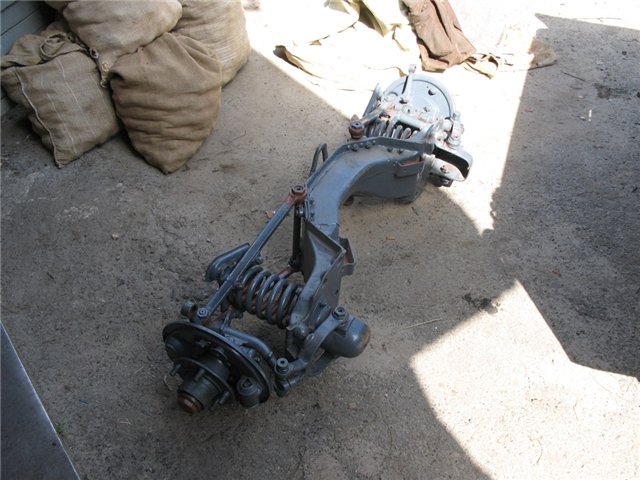

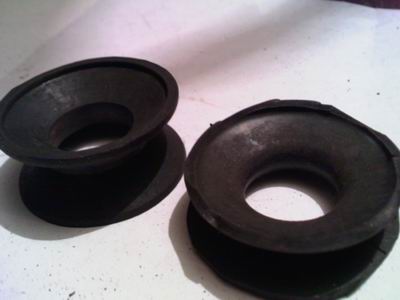

Форумчане, подскажите....
Начал ремонтировать ходовую....
В узлах соединения агрегатов передней подвески стоят пыльники, т.е. остатки от них.....
Купил нисовскую переднюю балку в сборе, но там, к сожалению совсем нет пыльников...
Где их достать ( пыльники )...., или от чего подходят....???
А то мне уже посоветовали, что можно нарезать из гофры советского противогаза.... :shock:
Но, как-то не хотелось бы из гофры.....

В Ретродетали продаются новодельные. Наличие пыльников в резьбовых обязательно, иначе срок нормальной работы резьбовых сократиться в разы.

Можно вырезать из пыльника от "Нивы" (каталожный № 2121-1803027).

Лично вырезал, пробывал, итог - неудовлетворительно. Оригинальный пыльник и толще, от этого плотнее, и более правильной формы. А также отверстие у оригинального пыльника соответствует диаметру резьбового пальца, у нивовского больше, из-за чего ставится он со смещением.
