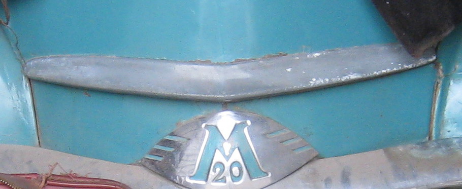

Подскажите пожалуйста, есть птичка на капот 3 серии, лопнутая пополам. Возможно ли с ней что-нибудь сделать???

Птичка - бумеранг - орнамент капота передний
Неужели ничего нельзя сделать?
Можно. От тупого склеивания эпоксидкой до изготовления нового(отлить реально).

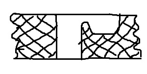

По оригиналу делается форма в гипсе. Разводится гипс, оригинал утапливается туда. Серху накладывается, что-нибудь ровное. После отвердения гипса оригинал вынимается. Дальше верхняя полуформа делается: ДСП по краям обивается рейкой, рейка должна выступать на 2,5-3 см. Заливается гипсом. В месте, которое будет распологается над отливкой, вставляется буква Г длинной стороной вниз. между каналом и коротким отрезком должен быть небольшой порожек(фото) для задержки шлака. После отвердения собираем форму. Плавим люминий и нагреваем форму. Расплавленный люминий заливаем в форму оставляем на 1,5-2 часа, чтоб остыло.
Pobedovod26
27.01.2008
1 391
Бурмакино, Россия
Ну а потом внимаешь, утламываешь литник, чистишь от гипса, доводишь до ума.

MetalHeart сказал(а):
Такой подойдёт?
И сколько?
Если Вы про деньги, то предлагайте цену.
P. S. Обратите внимание, есть недостаюжая часть снизу закрытая замазкой.
