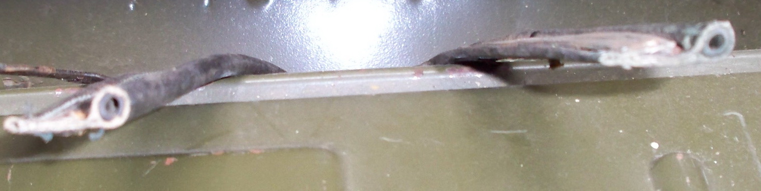

Подскажите пожалуйста. Как и из чего делается прошва? Заранее благодарен.
13 438
5 951
делается в оригинале из черного кожзама с тиснением и вкладываением внутрь провода с получением внешнего диаметра валика 4 мм и последующей прострочкой двойным швом. Куски ~ по 1.5 м 2 шт и 1.3м.

А нет ли, случайно, фотографии оригинальной прошвы?
kfxb
16.09.2007
156
Прошва использовавшаяся на ЗиМ.
на победу ставили попроще. Вместо резинового жгута использовали обычный шпагат

чтобы не плодить еще тему спрошу здесь.
какая длина прошвы необходима для кузовных второй серии.
поискал по форуму - мнение расходится.
здесь говорят что нада 5 кусков по 1,7, итого около 10 метров. На ретро детали продают комплект из 7,5 метров.
я понимаю что по месту определится, но не хочется два раза заказывать.
тут же спрошу, для обощения опыта.
резинки уплотнительные под педали и резиновые накладки на педали - от газ69 подходят или нет?
13 438
5 951
стандартной коробочки с 3,5 метрами прибалтийской прошвы на машину всегда хватало. Ессно, только задние крылья и фартук.

Евгений, подскажите, натыкался на мнение что прошва должна еще быть между элементами каркаса тельняшки и передних крыльев, в каталоге 55-го года ненашел. я так понимаю это уже улучшайзинг?
и про уплотнители и накладки педалей тоже интересно - с газ-69 они не взаимозаменяемы?
Димка
10.05.2009
1 510
23
Ростов на Дону
Прошва была только в местах крепления задних крыльев и заднего фартука, остальное самоделки, резинки на педали один в один Камазовские;)
