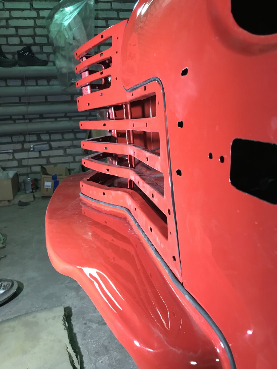

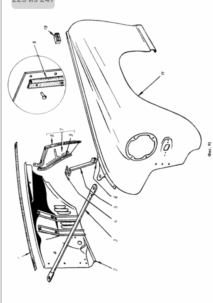

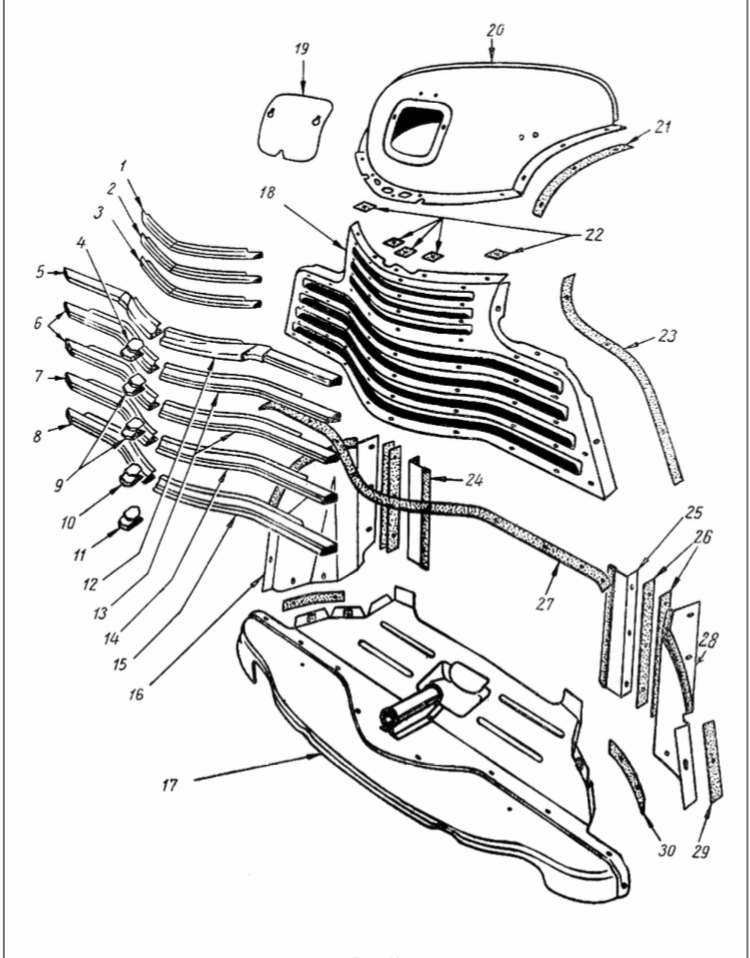

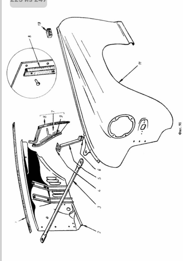

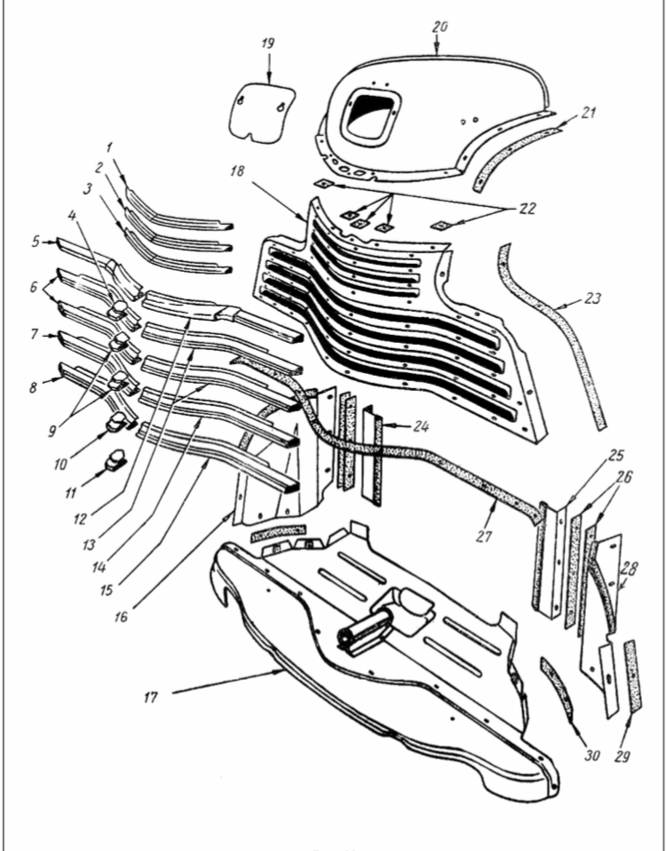

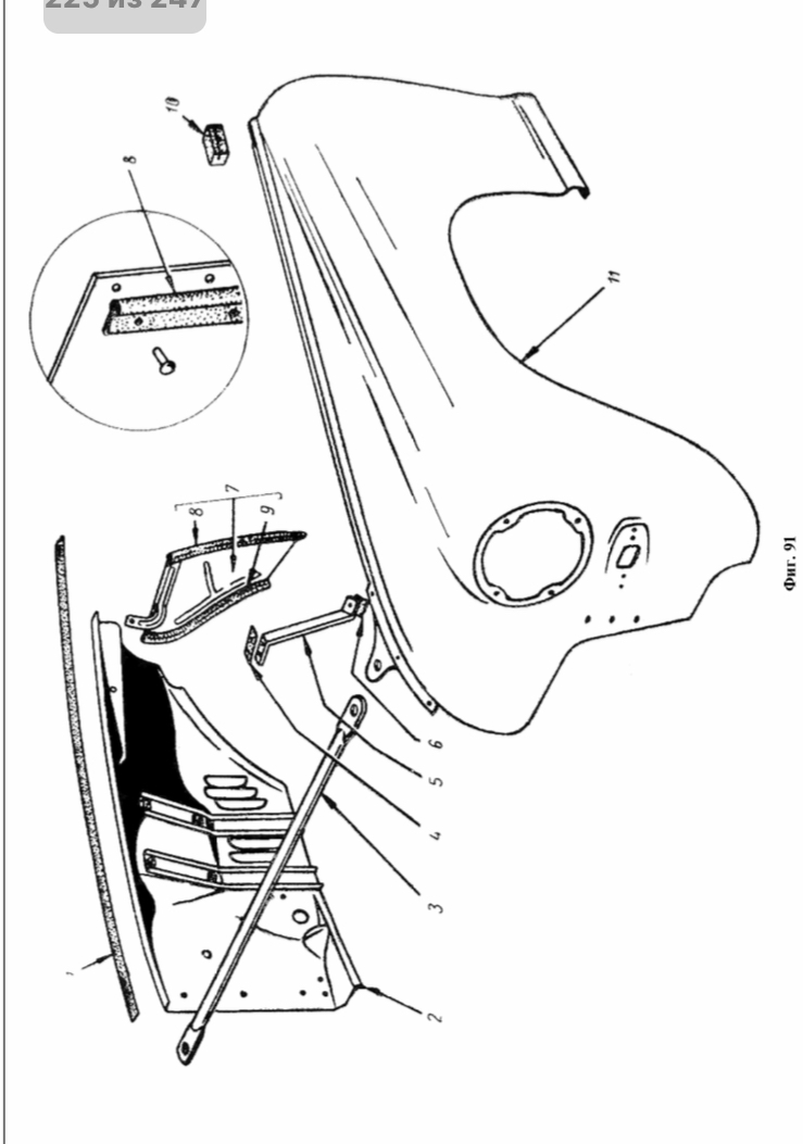

Помогите рисунком или чертежом как все таки правильно ставить прошву на переднюю юбку и передние крылья?
3 652
6 051
Там просто резина ставится

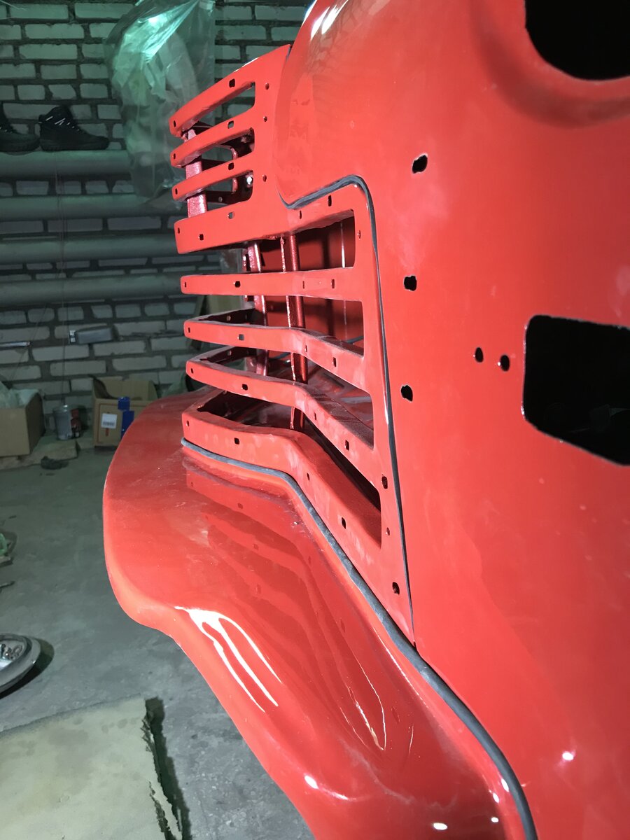

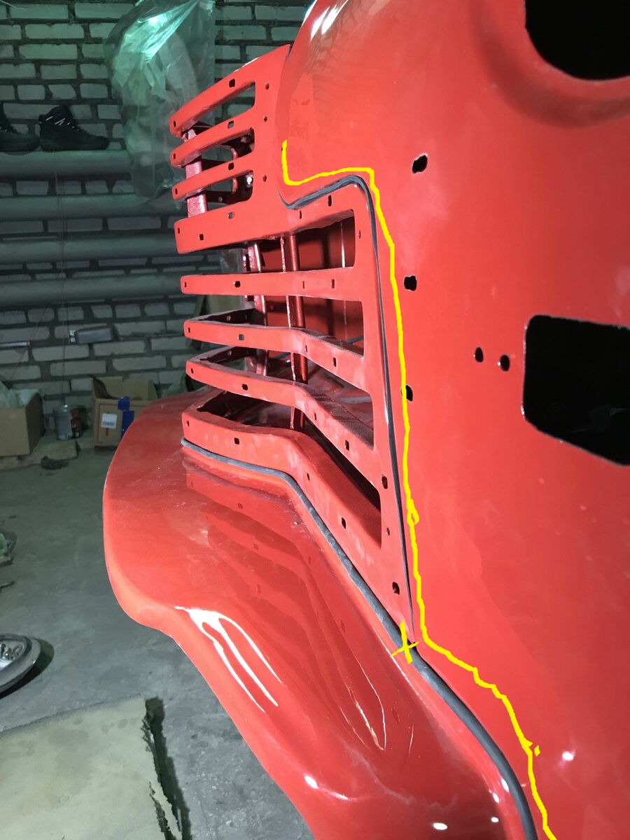

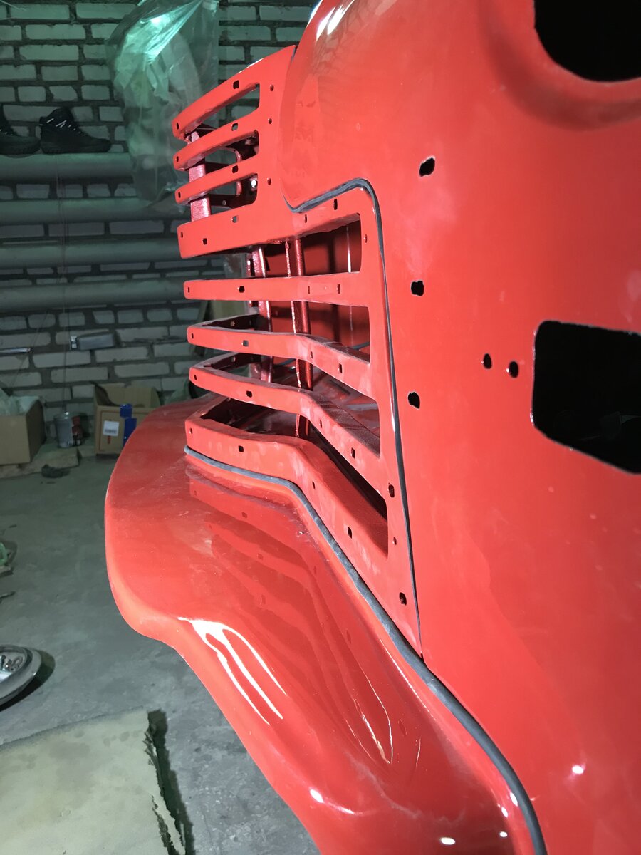

Это некоторые извращенцы, типо меня, у которых прошвы как гуталина было... ставят прошву:

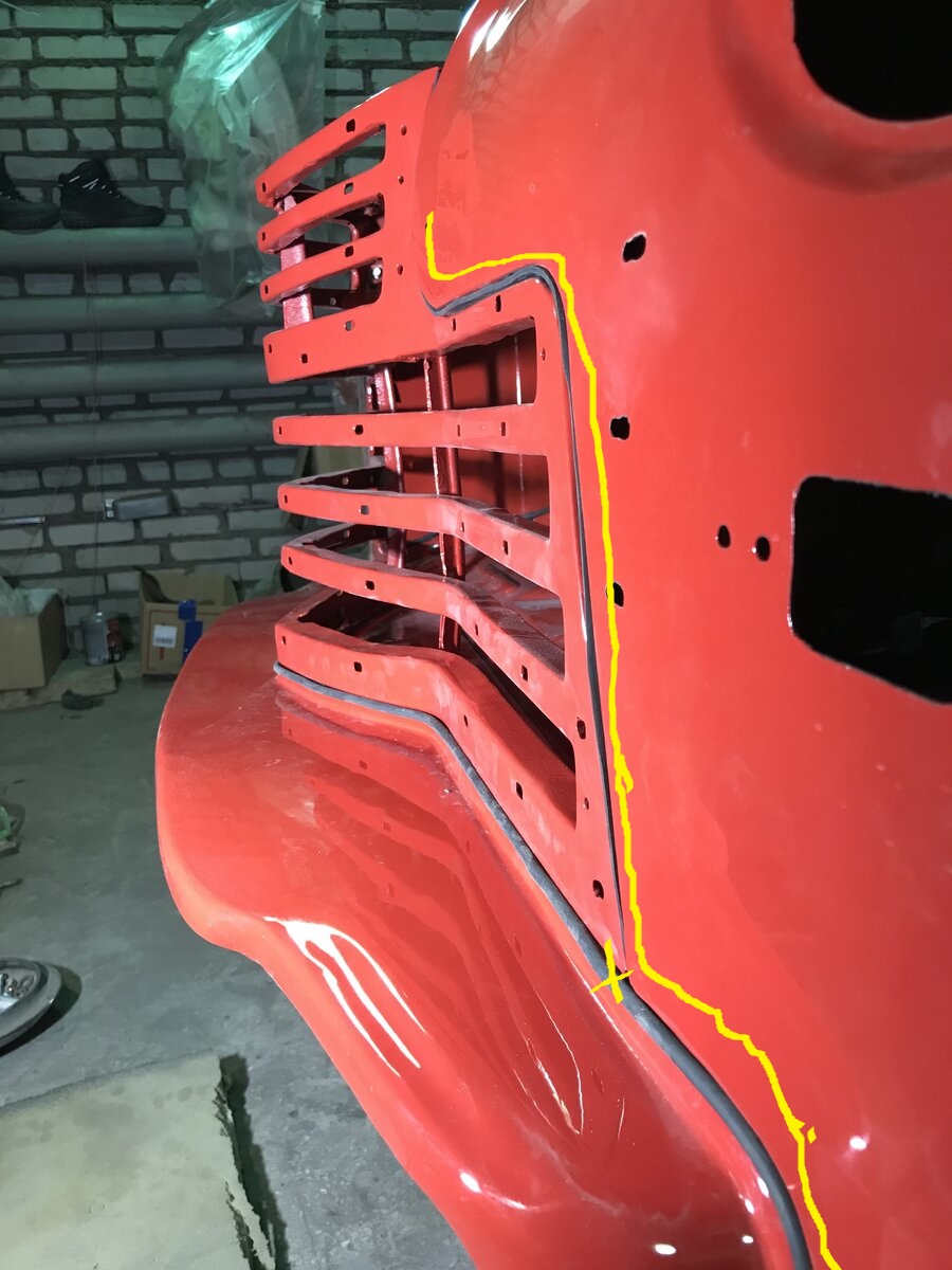

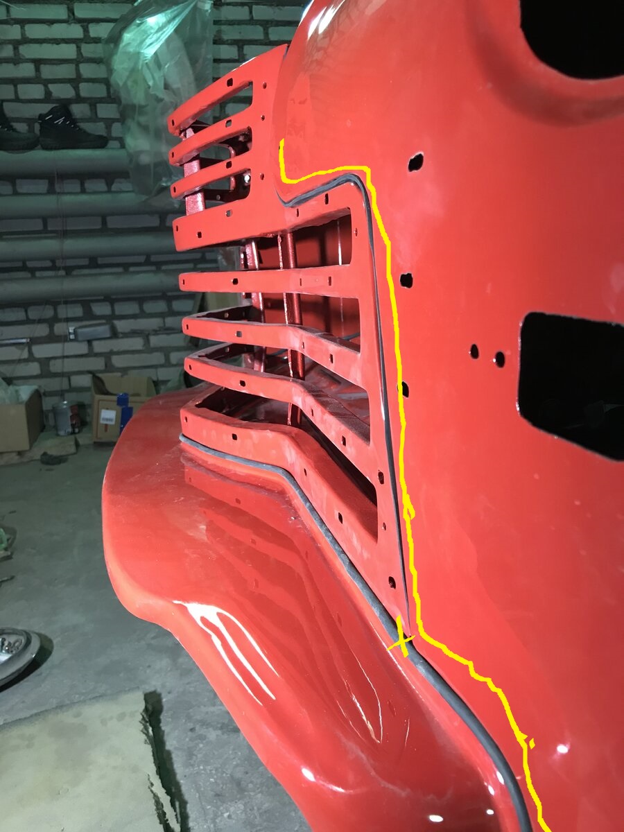

А я вот как на картинке желтым прошву провел...ничего страшного?
3 652
6 051
4 409
6 633
Реакции: БЕГИмот
13 439
5 953
Никак. Нет её там по заводу. Все остальные варианты из серии мне так нравится, а мне вот так. Там тонкие полоски резины в качестве прокладок, и все
