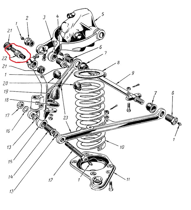

это не чертёж, это картинка, нужен чертёж что бы изготовить новые детали, токоря не могут эксцентрик высчитать...
Если будет ошибка в смешении осей вращения, ничего страшного не произойдет. Имею ввиду ошибку в несколько десятых мм.

А зачем его вытачивать, не такой дефицит, можно оригинал найти! А как поведет себя выточенный неизвестно.

Его же еще и закалить надо.

Не та деталь, чтобы точить. Там нужна хорошая сталь и термообработка. Если не путаю пальцы подвески должны быть цементрованы.
