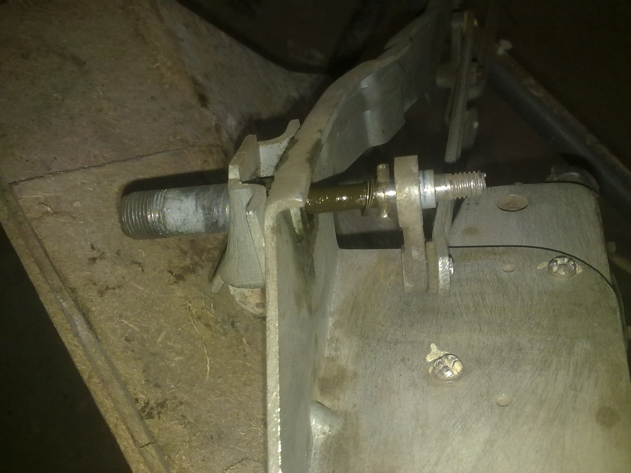

Посмотрите пожалуйста картинку и скажите - как и чем затягивается задняя часть оськи, где сочленение с кулиской ?

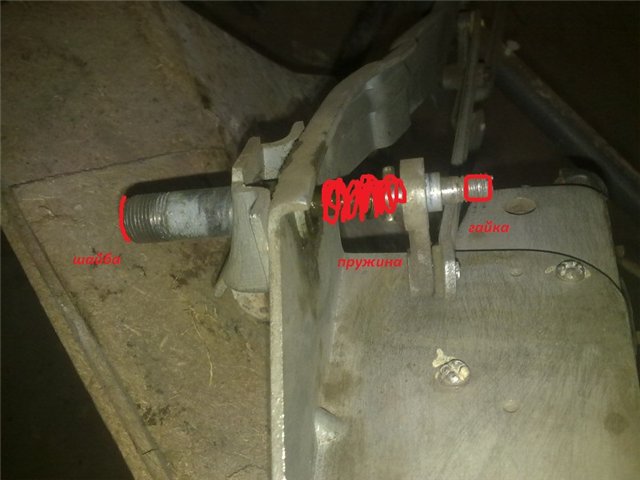

С одной стороны должна быть урглая стопорная шайба. а с другой (где резьба) пружина типа ак на козырьках и гаечка с дырочеой.

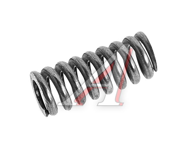

пружинка типа этой

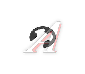

стопорная шайба
9 342
929
Андрейц, ты сейчас человека в конец запутаешь )
Шаба такая только по принципу, выглядит совсем иначе, типа проволочного кольца.
А пружинка такая только с другой стороны ставится )))
там скорее всего резьбовая часть отломана.

Всем спасибо. Нашел в куче пружинки, но они скорей всего стоят между гайкой и кулиской. Только по поводу стопорных колец - у меня на оськах выработка по длине ок 5 мм на глубину где-то 0,3мм и для колец проточки вообще нет. Стерлась. Может будут фиксировать сами дворники?
9 342
929
можно крепить в принципе и самими поводками только как собирать? пружина будет разжиматься и у тебя не получится её сжать так чтобы закруть гаечки на дворниках.
15 878
8 991
Можно войлочные шайбочки сделать.
