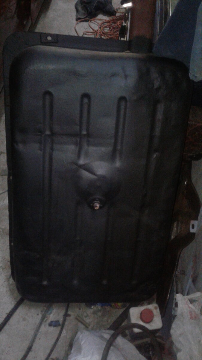

Привет подскажите пожалуйста,нужен даже не совет а скорее ответ,у меня куплен бак для Победы,и все бы ничего,но ни один Победовский щуп не подходит по длине,а до этого стояла только пробка от щупа без щупа самого,посмотрите пожалуйста внимательно,может он не от Победы?.

Вот тут бак от Победы - https://www.drive2.ru/c/507631600356294749/ похож на ваш? Щуп вкручивается в углу со стороны патрубка. Вкручивается под углом. На много не влезает? Может у вас бак погнут или входное отверстие, и угол наклона щупа не тот?

Да нет,низ бака не переваривали,резьба нормальная,угол наклона закручивания тоже....недостает до закручивания целой резьбы и еще где то сантиметра

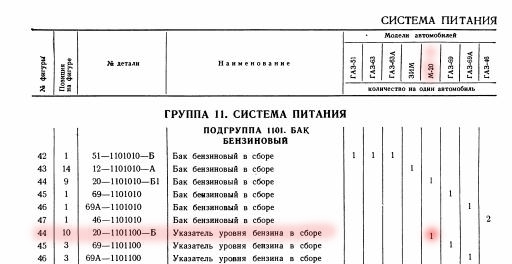

А щуп Победа?
Не взаимозаменяем, только м20
13 439
5 953
может быть ранним, поздним и варшавским

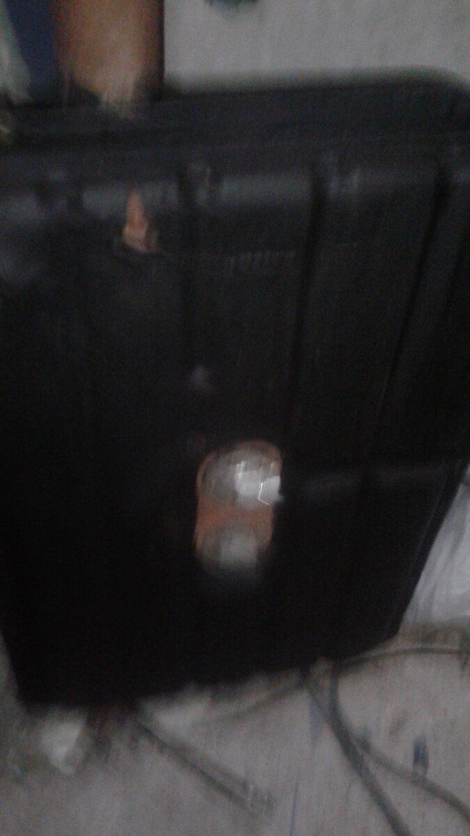

Фотки плохие, у варшавского например, бывает пластиковым штуцер вентиляции
