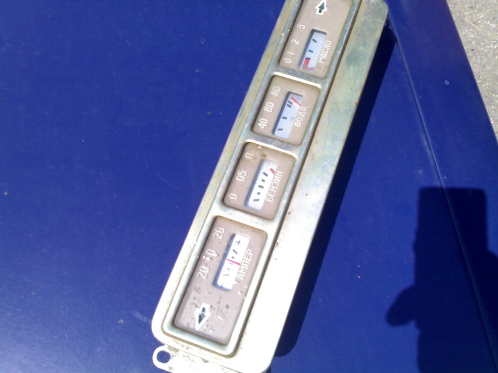

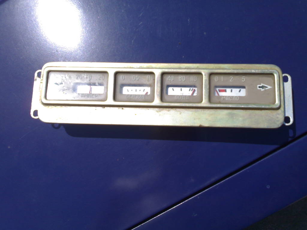

Приборка новая. Подскажите пожалуйста
Победовская или Варшава? ??
гост 1966 года настараживает
Karampucai
23.08.2009
92
Пенза
Победа, 3 серия. У варшавы не по нашему написано.

Эта приборка от Победовской отличается???
4 752
1 463
Да.
1. ГОСТ
2. Шкала указателя темп. воды по возрастанию слева на право, у победовской по убыванию
3. Глазки указателя поворотов зеленые, у победовской красные
13 162
5 085
п.3 наверно все же зеленые :D

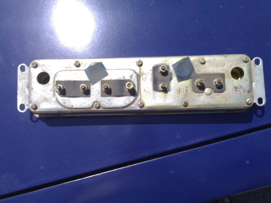

Вопрос к знатокам должны ли там стоять дополнительные сопротивления для масла и воды?
4 752
1 463
На комбинации приборов 3й серии нет, 2й серии да.
Pobedovod26
27.01.2008
1 391
Бурмакино, Россия
SMV сказал(а):
У меня стоят дополнительные сопротивления, но глазки поворотников зелёные.
