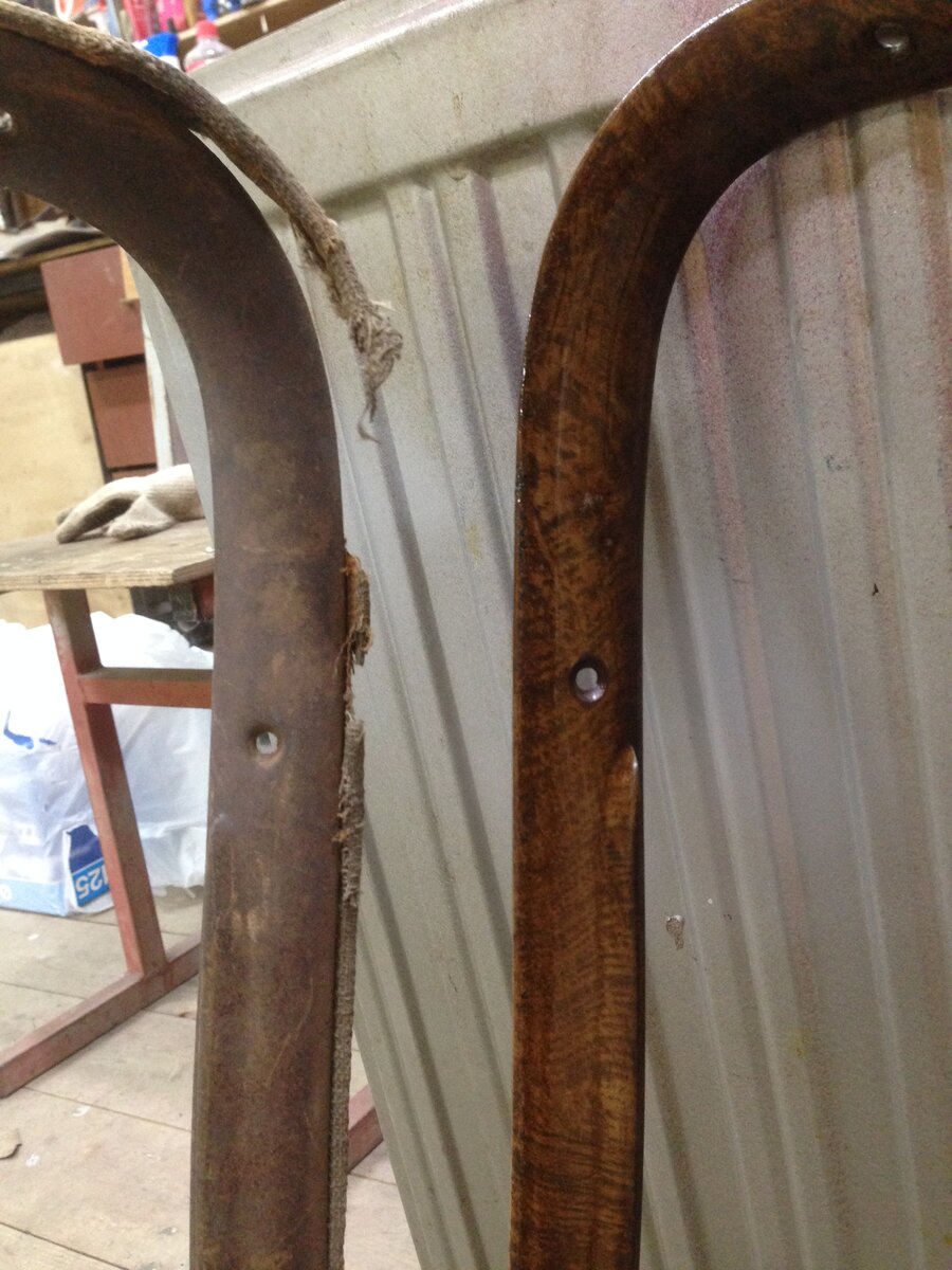

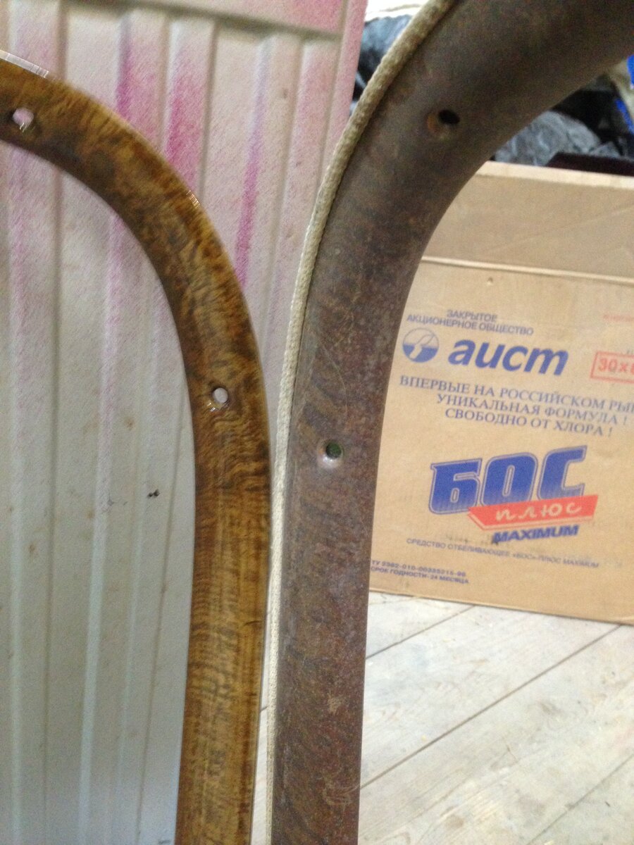

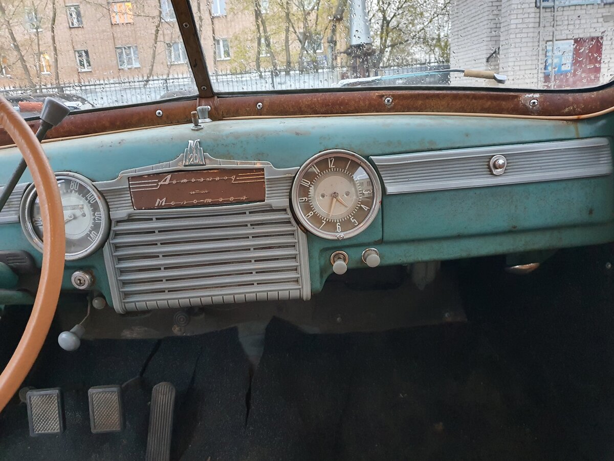

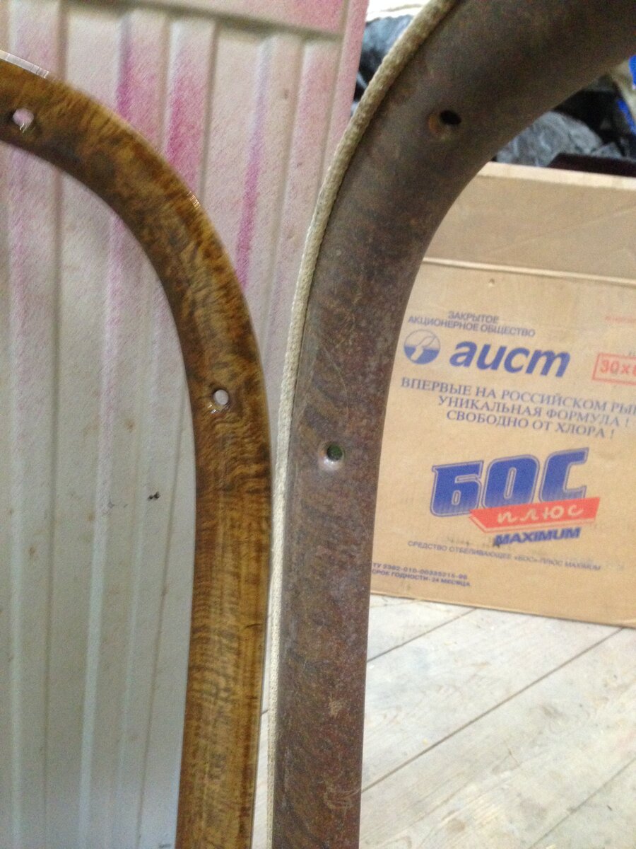

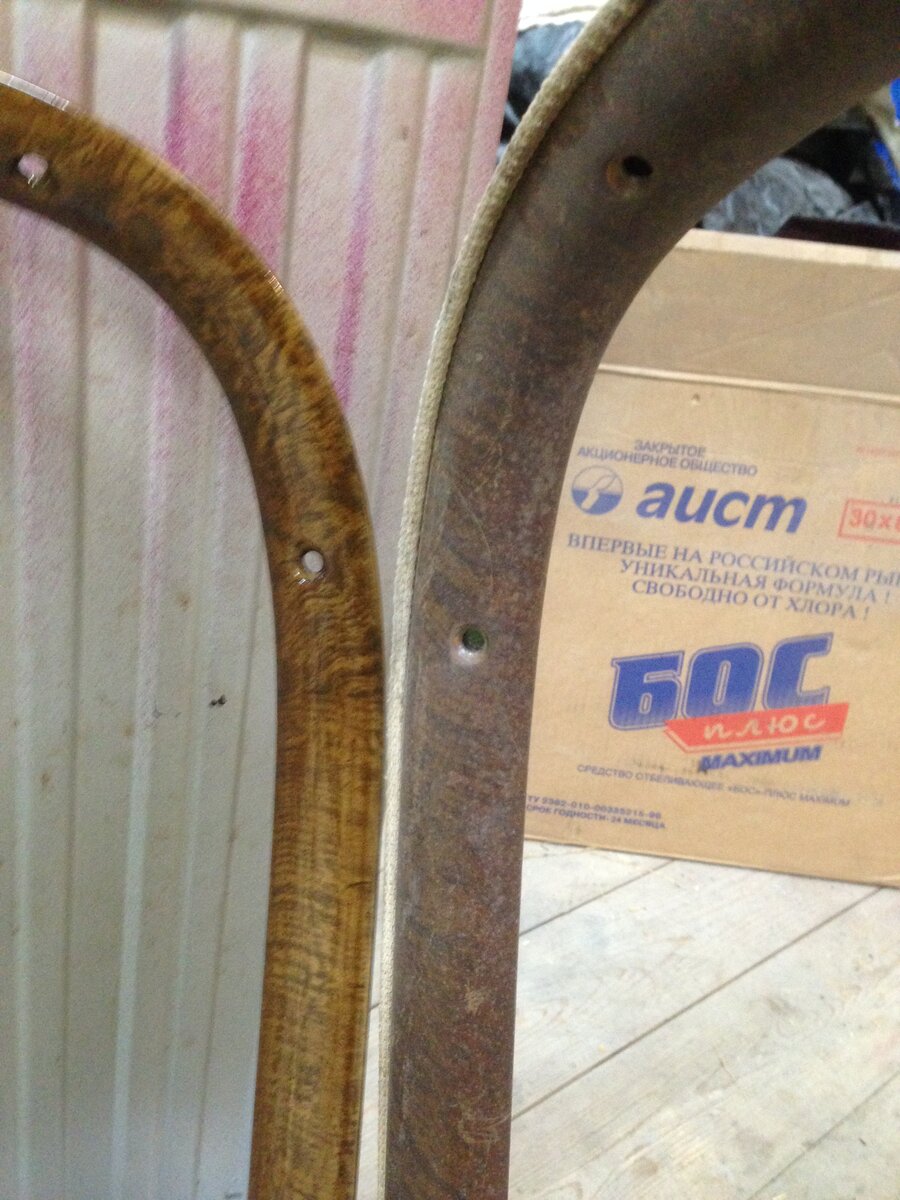

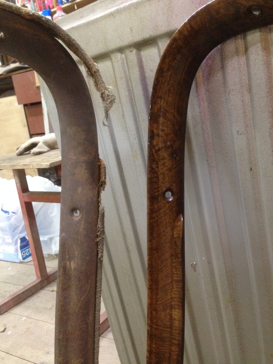

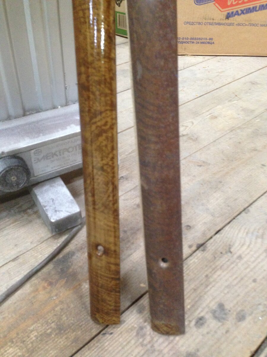

Вот пример подшлифовки, одна нетронута, а одна шлифонута и лаком вскрыта. Матовости не боимся лак проявит рисунок. Как и писал выше, протирая растворителем видишь какой будет рамка.
Это лобовое, остальное так же.

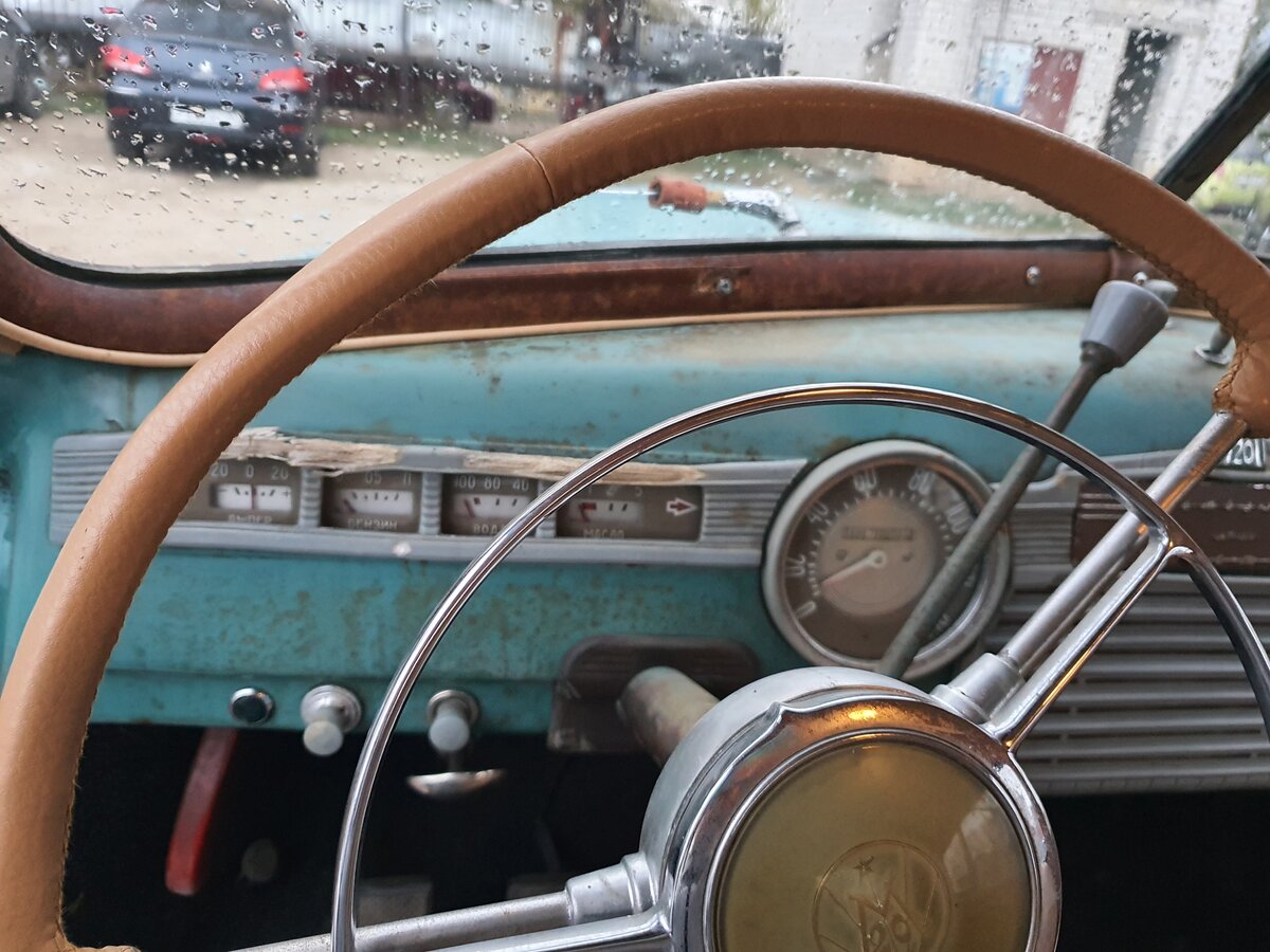

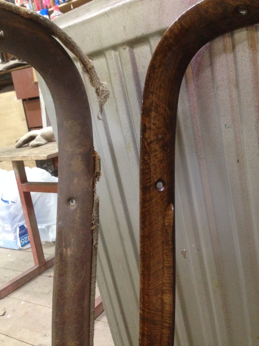

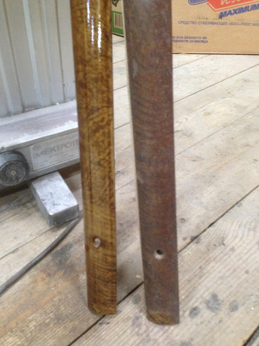

Добрый день! Начал шлифовать и вот что получилось. Завтра попробую лаком покрыть .
4 415
6 647
Нормальненько.
Без нажима и вдоль сильно не шеркай по ребрам, нужно понимать что ребро быстрее вышкурится чем плоскость.

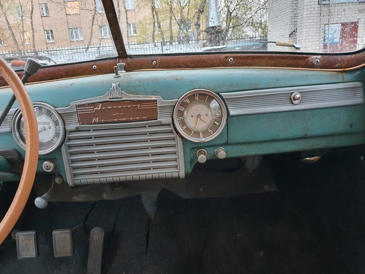

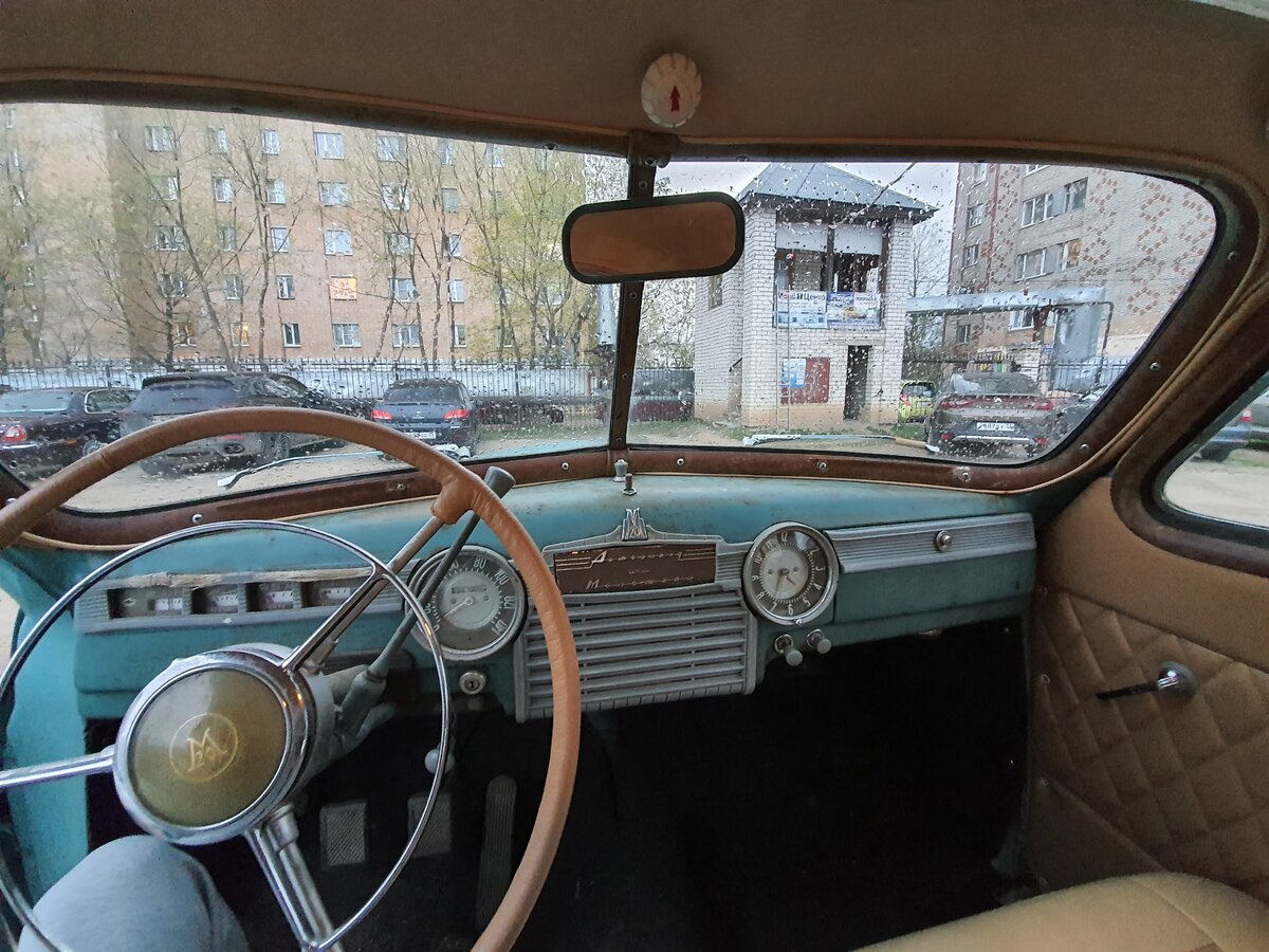

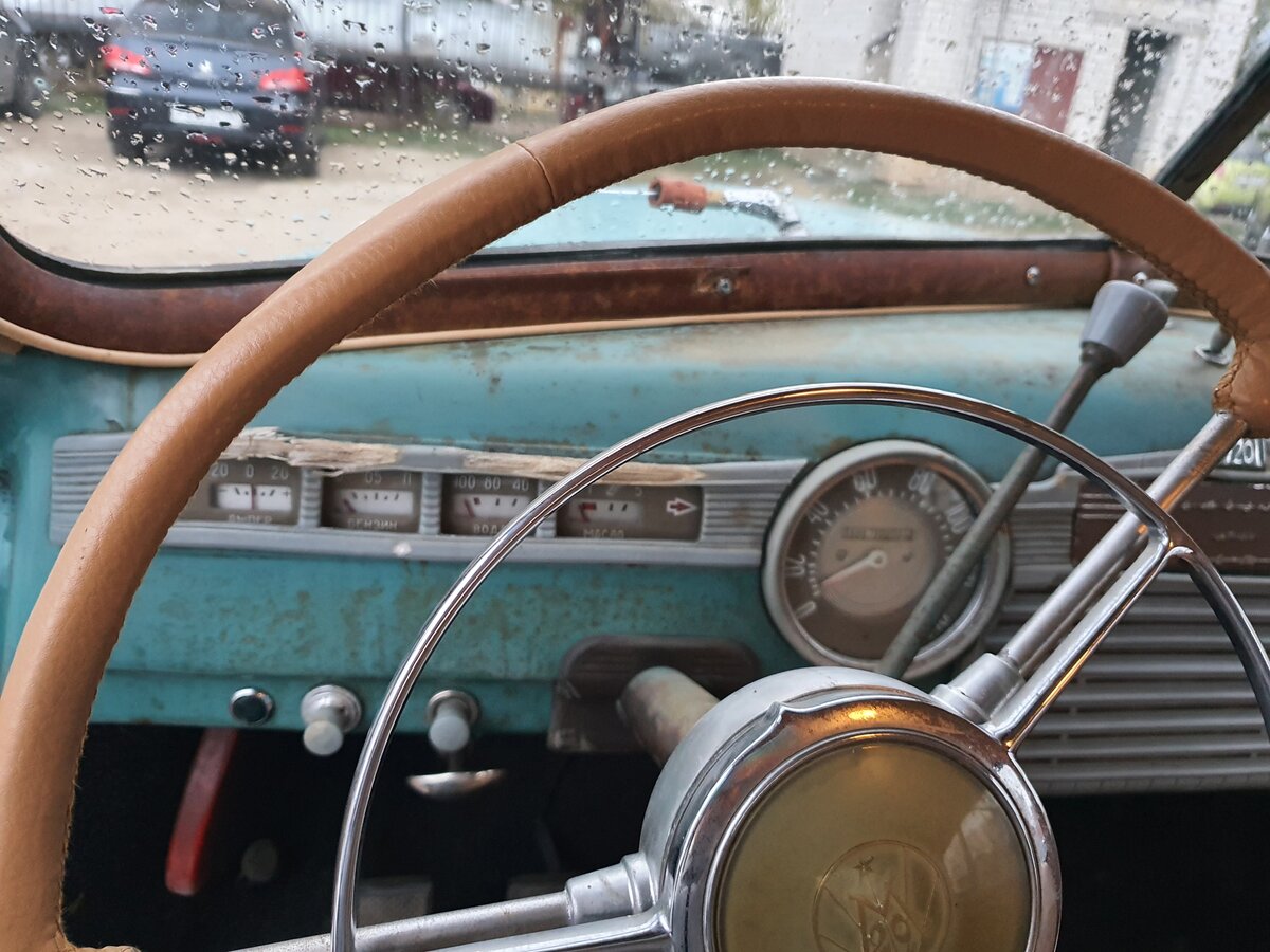

Возможно благодаря вам сохраним оригинальную, и как утверждает Сэм редкую оконную раму . Хотел из ржавчины "почистить" и плёнкой покрыть )
4 415
6 647
Думаю заводской окрас будет намного приятнее если откровенной ржавчины нет.

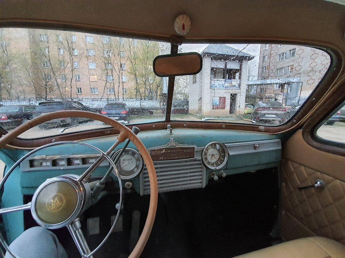

А как думаете на счёт дисков ? В цвет кузова если покрасить ?
Думаю беж лучше! И по году соответствовать будет, только его надо правильно подобрать.
