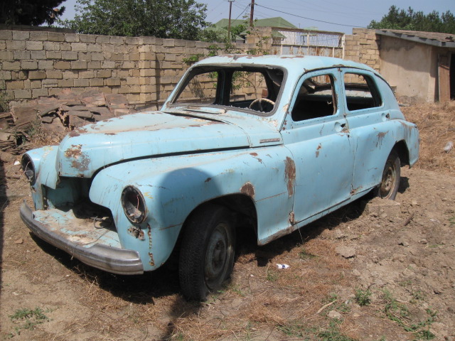

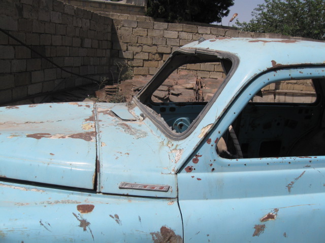

Помогите разобраться с кузовом! Как вы видите на фото крыша переделана в подпресе. А капот, почему он такой короткий переделка? Не нашел кузовные номера только небольшая табличка и то не совпадает. Машина год так 54-55.

По капоту-от первой серии
4 882
1 907

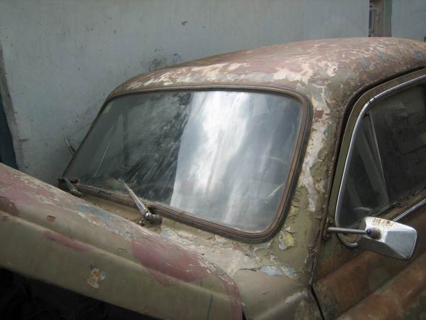

Мне встречался похожий вариант переделки с коротким капотом и стеклом от 407го. Также была укорочена крышка багажника.

Так капот заводской такой???
Нет конечно. Советский стайлинг вызваный отсутствием нужных запчастей.

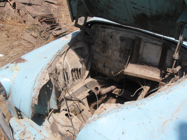

А моторный щит, случайно, веред не уехавший? А то он как-то вровень с обрезанным капотом получается...
Не. Ща присмотрелся, там от капота отрезана часть и приварена к кузову.

Странно зачем это было сделано!? Машинку на запчасти???

петли 21-е стоят... может из-за петель укорачивали капот
