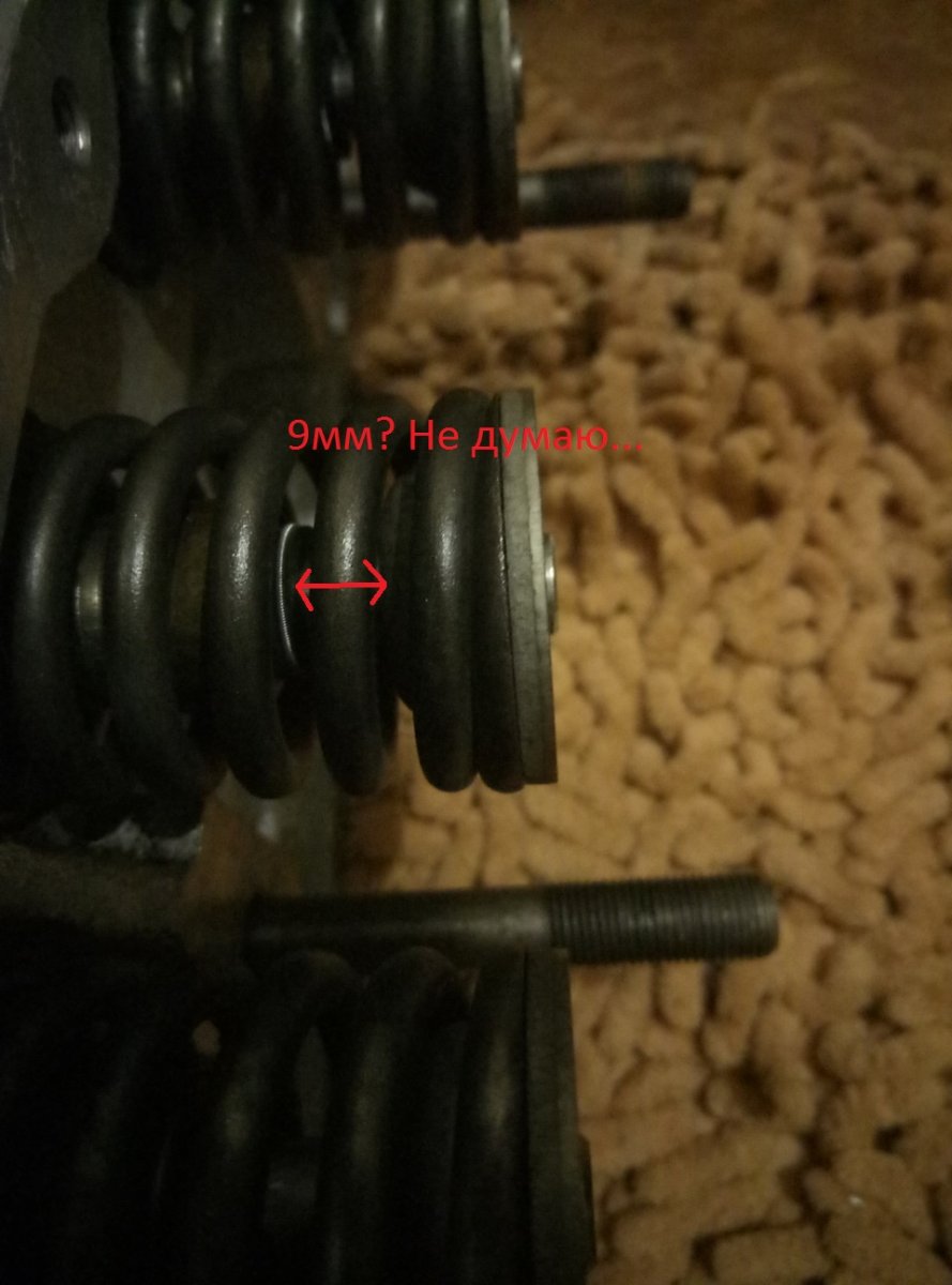

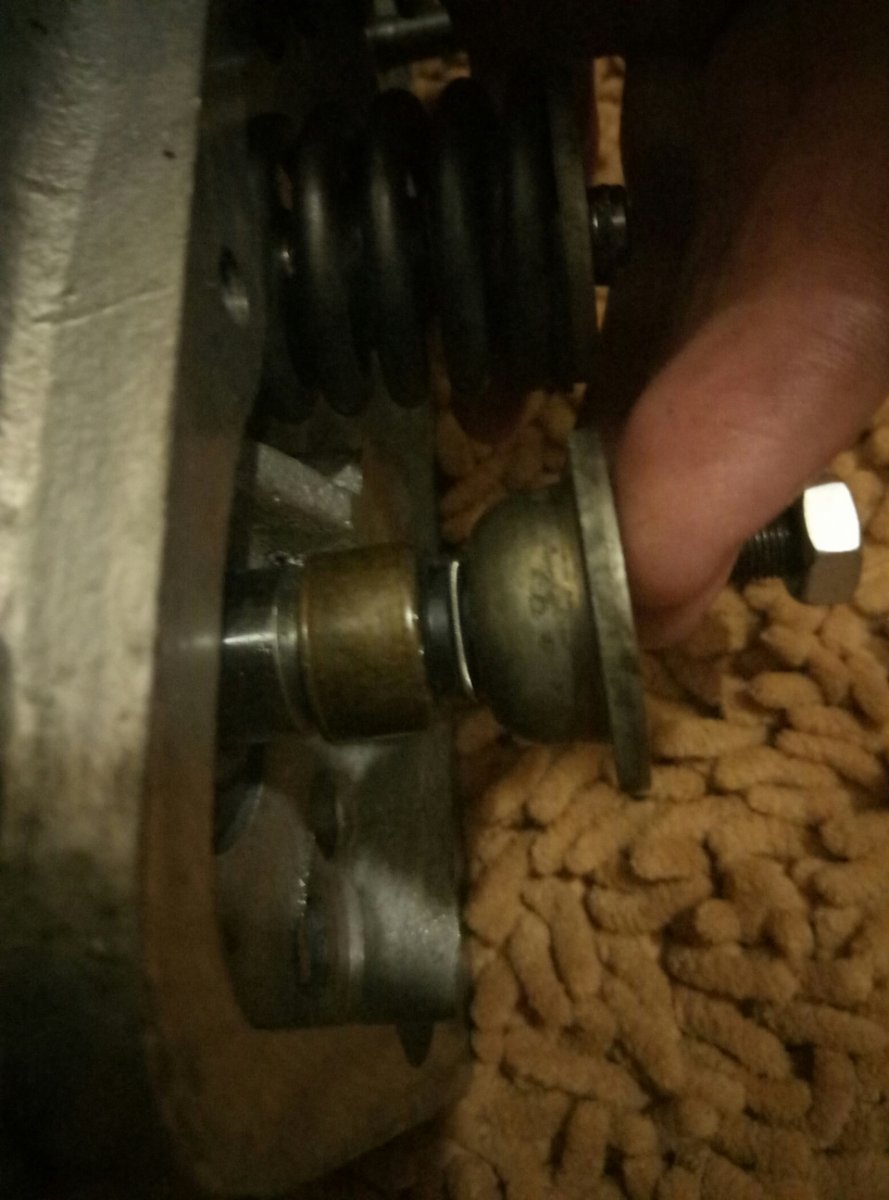

Засухарил клапана, поставил колпачки фирмы Corteco, т.к витя рейнз с некоторых направляющих слетали. Ну не суть. Суть в том что пружины надо менять, 7 из 8 прожимаются рукой.
Так же возник вопрос к тарелкам, есть подозрение что они будут цеплять колпачки. Высота подъема клапана 9,5мм или 9, не помню. Так вот я опустил клапан на 9мм и оказалось что тарелка скорее всего будет упираться в колпачек!
