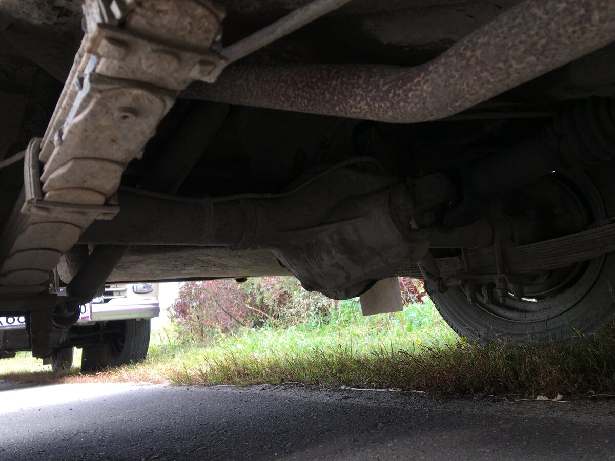

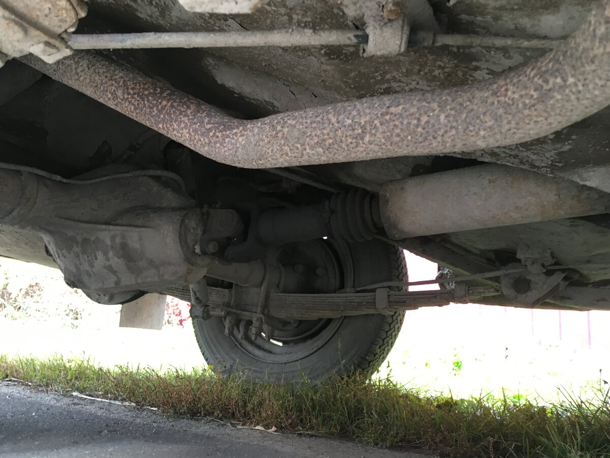

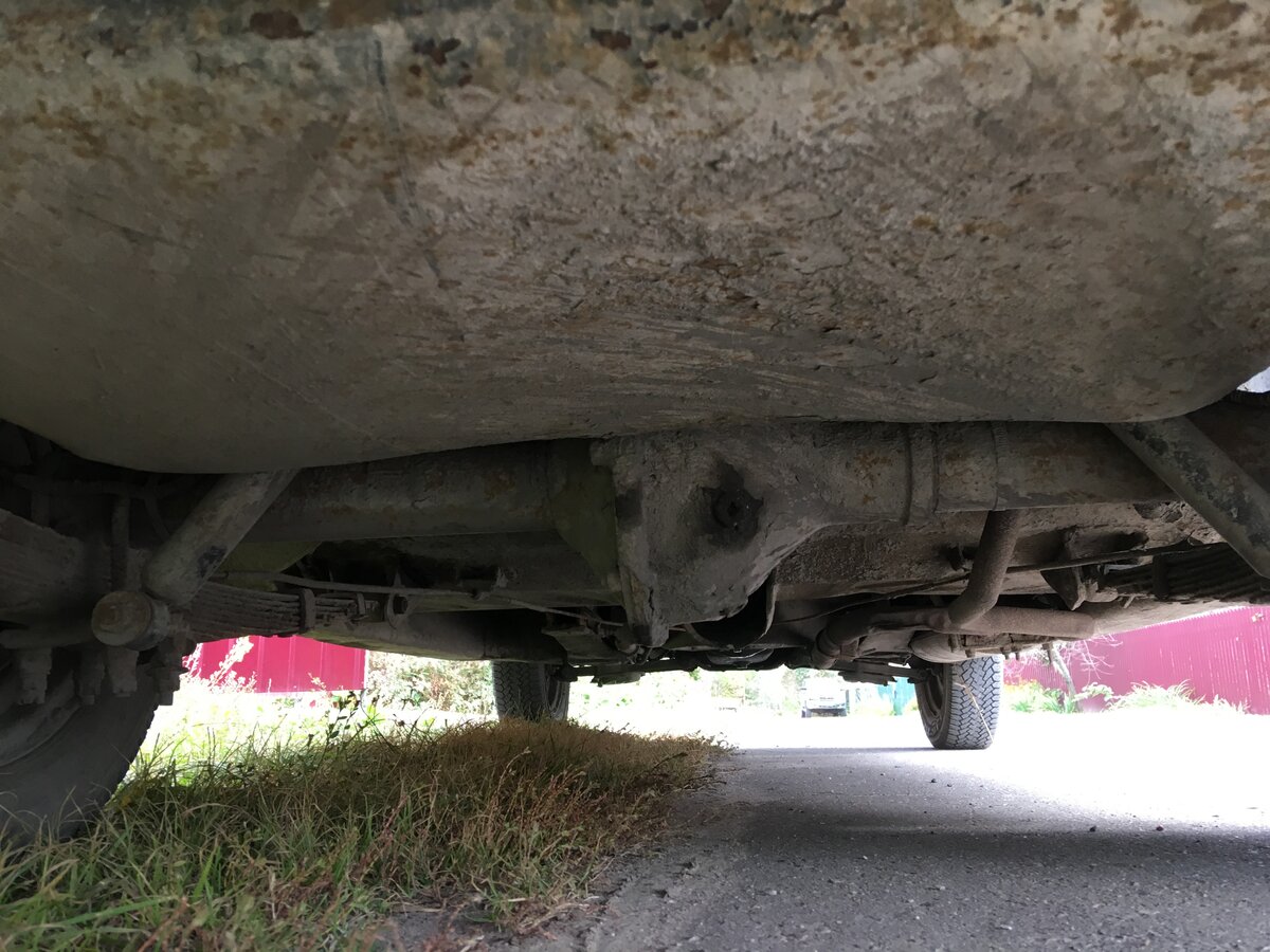

Собственно нужно понимание от чего стоит мост задний, от 21?
1 839
1 702
21-ы. Кардан задом наперед стоит и тормозная трубка установлена, тоже с заду на перед.

Кардан у Победы должен так стоять! Не путайте. Если поставить задом наперед как шприцевать?

У меня такая-же система: 21-й мост и родной кардан без подвесного.

Посчитав передаточное число пары,можно узнать 21-я или 24-я, как узнать полно видео в инете.
Ещё можно вытащить полуось, её кончик тоже подскажет.

Я тоже предложил посчитать ГП. В принципе не сложно. Крути и считай.

На 24м и площадки другие...

Форма площадок разная.
У моста ГАЗ - 21 они цельнокованые, а у ГАЗ -24 - выштампованые из листа.
