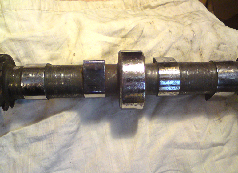

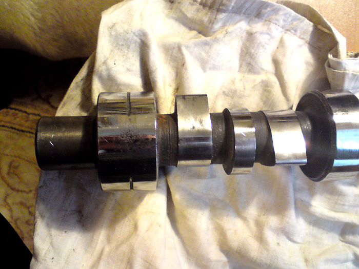

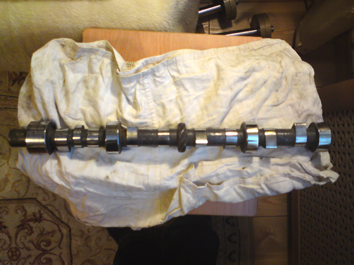

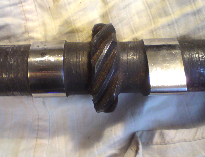

Есть вот такой вот распредвал, судя по всему новый, достался мне когда то в нагрузку.
Но есть раковмнки от ржавчены, гдето совсем не глубокие, где-то поглубще, но заполировыные, острых краёв быть должно... Можно ли использовать этот вал так (зотя почти уверен что нет) и можно ли его как то привести впорядок...
Или например можно шейки прошлифовать и вкладыши развернуть развёрткой мешьшего размеря... :roll:

Слышал, у нас их покрывают техническим хромом, а потом обтачивают на спецоборудовании. Таким образом восстанавливают старые распредвалы от иномарок.

Ещё одна отечественная технология - делают порошковое напыление, спекают лазером и шлифуют в размер. Вот только по цене не сориентирую, но сдаётся мне, что новый обойдётся дешевле.

Использовать как образец для ищготовления нового распредвала.

Если откровенно , ...жуть. Но лет 40 назад ездили...Насчет покрытием хромом сомневаюсь. Там должна быть твердая поверхность . Делают закалку. Но может у вас есть способы и предприятия , которые доступно выполнят такую работу. Раньше на АРЗ делали.

Понятно, всем спасибо!
Если ест ьпредложение повому валу рассмотрю :!:

Чертёжик его сделай. Мож пригодится.
