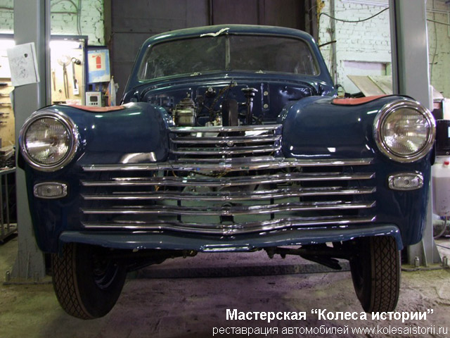

Я свою буду красить базой без эффекта металлика под лак. Покрытие получается прочнее, качественнее и блеска больше. Тем более не все "акриловые" краски на самом деле акриловые. Есть алкиды. Которые вообще мягкие и не надежные.
13 438
5 951
собственно вот, тоже база под лаком, просто оттенок подбирали по лючку воздухозаборника ( с обратной стороны) с оригинала. Пока не полированная. :lol:

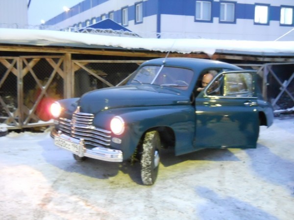

Евгений, а это обычная победа? что мне кажется здесь с крыльями не так... или это просто блики от лака... )
13 438
5 951
ракурс видимо такой, абсолютно обычные крылья и облицовка.
13 438
5 951
вот уже на улице перед отдачей...
вроде с крыльями все ОК :)
