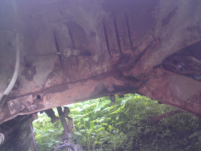

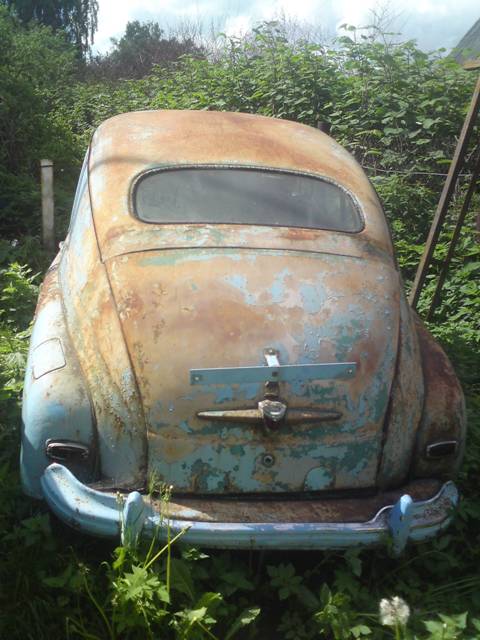

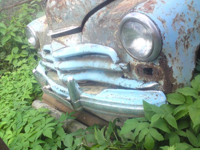

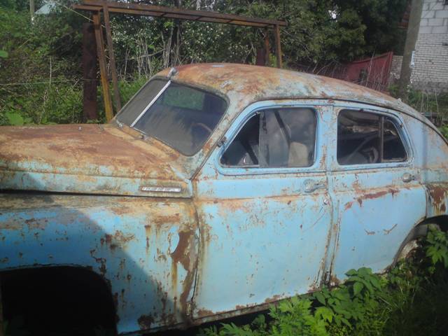

Вот фото аппарата. Белые номера и доки. Салон в труху,стоит лет 15ть. Сказал 53 год я думаю 55-57 и весит на переднем бампере как несложилась непонятно.
5 105
3 411
Мне кажется, что пациент скорее мертв, чем жив. Если только ради доков.
Номер кузова где? На стойке или на моторном щите? Вроде в 54 перекочевал на стойку. А улыбка и антенна не показатель, так что может и 53, хотя это , в принципе уже не важно...

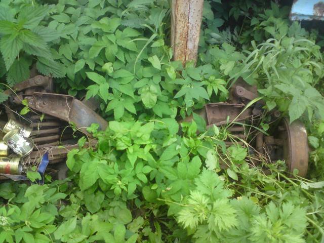

Передний мост - 3-й, 1955г или позже.
Хуже всего - что машина стояла в траве.
Проседание передка - не сильное, такое встречается на многих машинах.
А ржавчина - сильная, похоже даже подкос отошел.
Поинтересуйтесь, что хозяин может дать в придачу, и в каком состоянии агрегаты, большой ли пробег.
