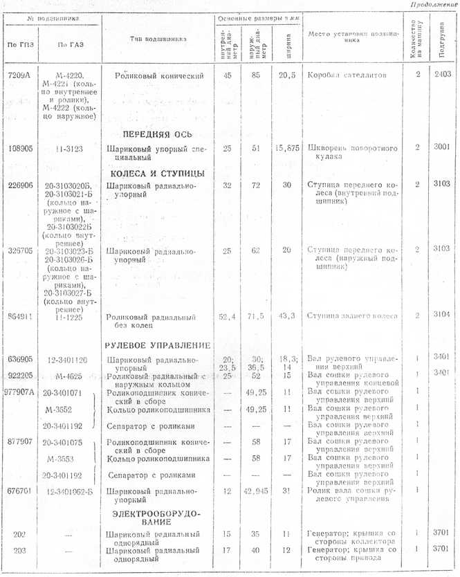

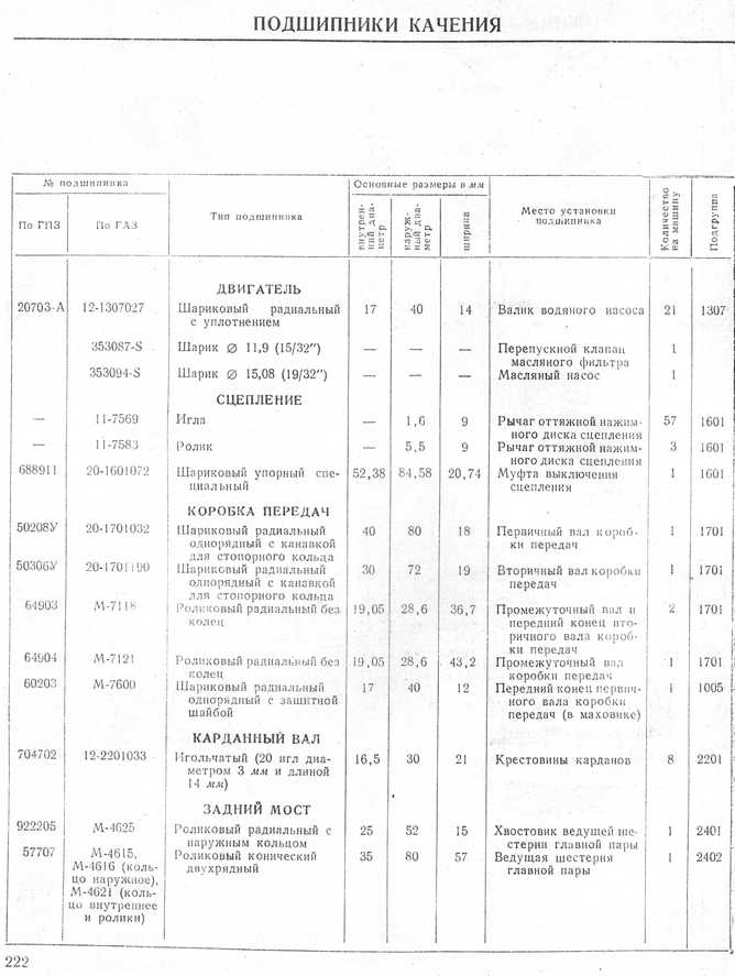

Все подшипники используемые на победе:
№ подшипника
Тип подшипника
Основные размеры в
мм
Место установки
подшипника
Количество на
машину
Подгруппа
По ГПЗ По ГАЗ
внутренний
диаметр
наружный
диаметр
ширина
ДВИГАТЕЛЬ
20703-А 12-1307027 Шариковый радиальный
с уплотнением
17 40 14 Валик водяного
насоса
21 1307
353087-S Шарик Æ 11,9 (15/32²) - - - Перепускной клапан
масляного фильтра
353094-S Шарик Æ 15,08 (19/32²) - - - Масляный насос 1
СЦЕПЛЕНИЕ
- 11-7569 Игла - 1,6 9 Рычаг оттяжной
нажимного диска
сцепления
57 1601
- 11-7583 Ролик - 5,5 9 Рычаг оттяжной
нажимного диска
сцепления
3 1601
688911 20-1601072 Шариковый упорный
специальный
52,38 84,58 20,74 Муфта выключения
сцепления
1 1601
КОРОБКА ПЕРЕДАЧ
50208У 20-1701032 Шариковый радиальный
однорядный с канавкой
для стопорного кольца
40 80 18 Первичный вал
коробки передач
1 1701
50306У 20-1701190 Шариковый радиальный
30 72 19 Вторичный вал
коробки передач
1 1701
64903 М-7118 Роликовый радиальный
без колец
19,05 28,6 36,7 Промежуточный вал
и передний конец
вторичного вала
коробки передач
2 1701
64904 М-7121 Роликовый радиальный
без колец
19,05 28,6 43,2 Промежуточный вал
коробки передач
1 1701
60203 М-7600 Шариковый радиальный
однорядный с защитной
шайбой
17 40 12 Передний конец
ведущего вала
коробки передач (в
маховике)
1 1005
КАРДАННЫЙ ВАЛ
704702 12-2202033 Игольчатый (20 игл
диаметром 3 мм и
длиной 14 мм)
16,5 30 21 Крестовины карданов 8 2201
ЗАДНИЙ МОСТ
922205 М-4625 Роликовый радиальный с
наружным кольцом
25 52 15 Хвостовик ведущей
шестерни главной
пары
1 2401
57707 М-4615,
М-4616
(кольцо на-
ружное),
М-4621
(кольцо вну-
треннее и
ролики)
Роликовый конический 35 80 57 Ведущая шестерня
главной пары
1 2402
7209А М-4220,
М-4221
(кольцо вну-
треннее и
ролики)
М-4222
(кольцо на-
ружное)
Роликовый конический 45 85 20,5 Коробка сателлитов 2 2403
ПЕРЕДНЯЯ ОСЬ
108905 11-3123 Шариковый упорный
специальный
25 51 15,875 Шкворень
поворотного кулака
2 3001
КОЛЕСА И
СТУПИЦЫ
226906 20-3103020-Б,
20-3103021-Б
(кольцо на-
ружное с
шариками),
20-3103021-Б
(кольцо вну-
треннее)
Шариковый радиально-
упорный
32 72 30 Ступица переднего
колеса (внутренний
подшипник)
2 3103
326705 20-3103023-Б,
20-3103026-Б
(кольцо на-
ружное с
шариками),
20-3103027-Б
(кольцо вну-
треннее)
упорный
25 62 20 Ступица переднего
колеса (наружный
подшипник)
2 3104
864911 11-1225 Роликовый радиальный
без колец
52,4 71,5 43,3 Ступица заднего
колеса
2 3104
Рулевое управление
636905 12-3401120 Шариковый радиально-
упорный
20;
23,5
30;
36,5
18,3;
14
Вал рулевого
управления верхний
1 3401
наружным кольцом
25 52 15 Вал сошки рулевого
управления концевой
1 3401
977907А 20-3401071 Роликоподшипник
конический в сборе
- 49,25 11 Вал сошки рулевого
управления верхний
М-3552 Кольцо
роликоподшипника
управления верхний
20-3401192 Сепаратор с роликами - - - Вал сошки рулевого
управления верхний
877907 20-3401075 Роликоподшипник
конический в сборе
- 58 17 Вал сошки рулевого
управления верхний
М-3553 Кольцо
роликоподшипника
управления верхний
управления верхний
1 3401
676761 12-3401062-Б Шариковый радиально-
упорный
12 42,945 31 Ролик вала сошки
рулевого управления
ЭЛЕКТРООБОРУДО-
ВАНИЕ
202 - Шариковый радиальный
однорядный
15 35 11 Генератор; крышка со
стороны коллектора
1 3701
203 - Шариковый радиальный
однорядный
17 40 12 Генератор; крышка со
стороны привода
1 3701
