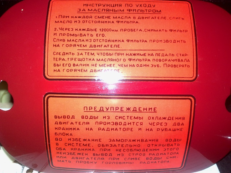

Подскажите как должны быть расположены деколи на газ 20 1957 года.

правильно ли на фото?

Игорь, ты сначала наклеил, а потом спрашиваешь как надо ? :mrgreen:

Максим я наклеил как у меня было до покраски. но в инете и так и так, вот и хочу убедиться :)

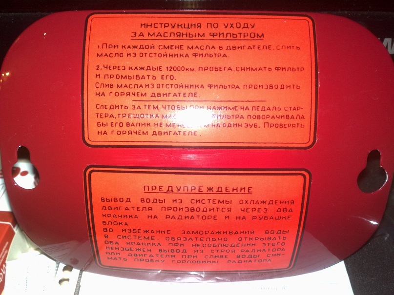

У Restavrator на кабрике вот так..

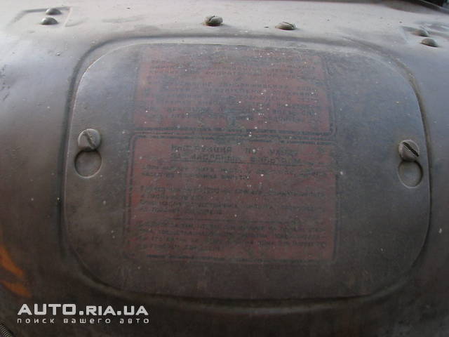

Вот, ещё вариант. Машина тоже не перекрашивалась вроде

вот инструкция в ки.
Информация о товаре
В комплект подкапотных инструкций для автомобилей ГАЗ М20 "Победа", ГАЗ М72 входит:
1. Инструкция по эксплуатации масляного фильтра.
2. Предупреждение о сливе воды
Способ нанесения: Опустить деколь на 15-30 секунд в подогретую воду. Для нанесения приложить деколь к чистой обезжиренной поверхности лицевой стороной кверху, аккуратно сдвинуть верхний лаковый слой с изображением, бумажную основу извлечь. Аккуратно удалить воду и воздух из-под деколи резиновым валиком или шпателем. Дать высохнуть.
Место нанесения: Обе деколи наносятся одна над другой на крышке лючка колпака радиатора с промежутком 1-1,5 см. Деколь поз. 1 наносится над деколью поз. 2
сдесь так как у меня.

У нас в описании товара была допущена ошибка. Сейчас исправил.
На самом деле деколи клеются так:
1. Предупреждение о сливе воды
и под ней
2. Инструкция по эксплуатации масляного фильтра.
13 438
5 951
данная ошибка была допущена в типографии производителя деколей, купившим и неправильно наклеившим будет выдан резервный комплект
