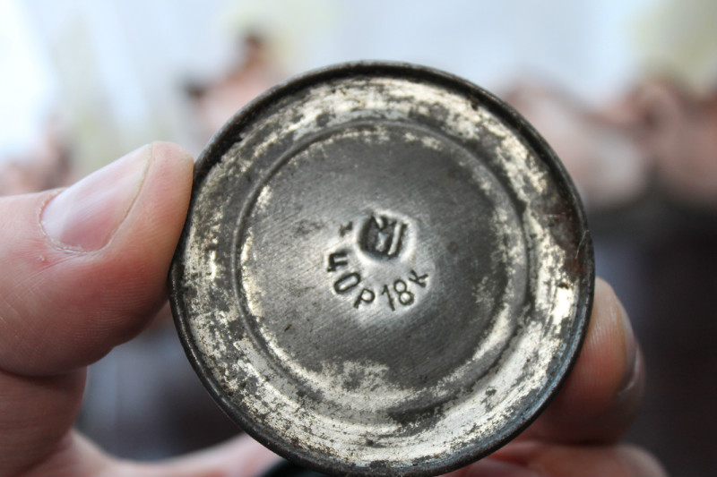

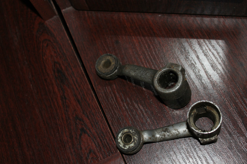

Масленка штатная?
От какого авто тяжки?

маслёнка штатная но от машинки.
А вот рычаги скорее всё таки от победы, на 21й тяга 1й и 2й передачи длиннее и со штёрём для выключени фонарей заднего хода, а нижняя вроде одинаковая.

Рычаг 1й и рычаг 2й передачи - это разные рычаги :)
На фото нижние, те в которые масленка вкручивается, соответственно 2й и 3й передачи. Внешне они вроде одинаковые, но вот в каталоге номер другой. Но так все равно тяжело сказать, надо вживую сравнивать.

Я ошибся конечно же! Яимел в виду 1й передачи и заднего хода, в общем верхний рычажок.
А теперь при более тщательном п рассмотрении фото я узрел сто они одинаковые )
А следовательно могут быть как 21е так и победовские нижние.
