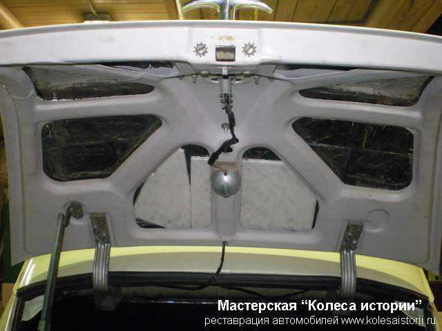

если в доме две двери и дверная ручка на обоих одинаковая, это означает, что сам замки одинаковые? нет конечно. Совершенно разные конструкции, единство только в квадрате и наружных формах ручки. фото попробуй поискать в сети, не помню, есть ли нужные фрагменты у нас на сайте...
13 162
5 085
вот вторая серия
13 162
5 085
а у трешки замок накладной в спец выступ, нет языка а есть скоба запорная, и ответная часть в виде микронаковальни а не уголка.

Спасибо олдджеку за содержательное фото! У меня значит крышка от трешки и замок от трешки. А вот ответная часть от двушки... Собственно вопрос - как выглядит ответная часть замка багажника на третьей серии (фото хочу) и кто её продаёт?
