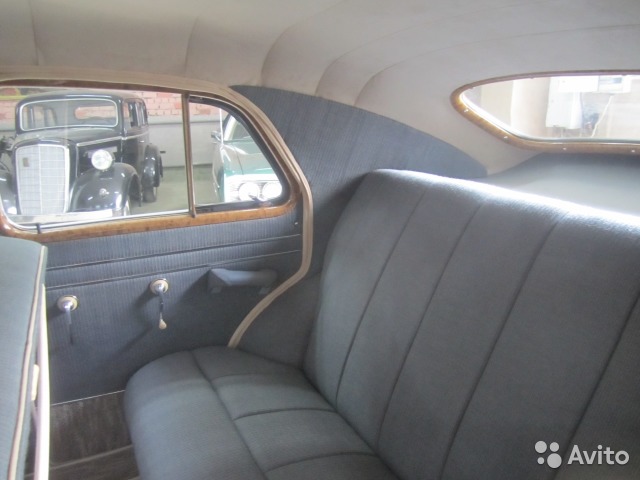

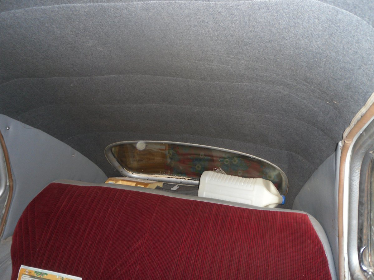

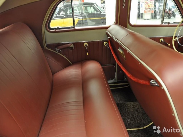

Приветствую Всех! Скоро начинаю делать верхний кант салона. Возник вопрос. До какого положения он должен правильно доходить? До арки заднего колеса или ещё ниже? На фотках восстановленных машин он сделан по разному. Вот две скидываю для примера. На последней фото - на моей машине он доходит только до облицовки задней стойки. Знатоки, кто знает, как правильно?

заходит под порожек

Полностью огибает дверной проём и уходит под порожек,
Поддерживаю предыдущего оратора.
ширина канта в готовом виде 16мм.

Под порожек? а точно? в порожек входит валик уплотнитель дверного проема, в декоративный кант-бабочка.... разве?
честно говоря я не помню как было у меня до вмешательства, но я увёл конец канта под сидение, точнее он там просто упёрся а ложемент для подушки после того как закончились бруски для обивки. я думаю это не будет большой ошибкой, так на мой взгляд даже аккуратнее.
Правильный внешний вид на первой фотографии.

ну в принципе да, лучше увести под подушку, разница составит 4 см.

Большое спасибо Всем принявшим участие в обсуждении. Теперь истина выяснена!!! Будем делать.
