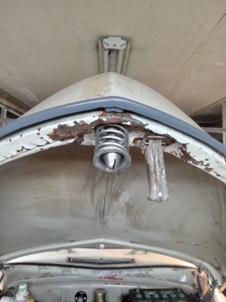

Всем доброго вечера. Подскажите по крючку предохранителя капота.
1. Он в цинке должен быть?
2. Пружина данного крючка от чего подходит? моя совсем плоха:(

Крючок - в цвет кузова, пружинку себе согнул из нержавейки.

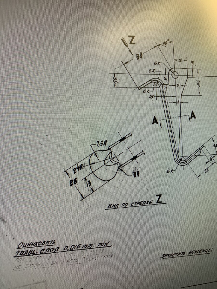

Крючок согласно чертежа, должен быть оцинкован. Это и логично, его часть раьотает на удар и трение с механизмом капота.
